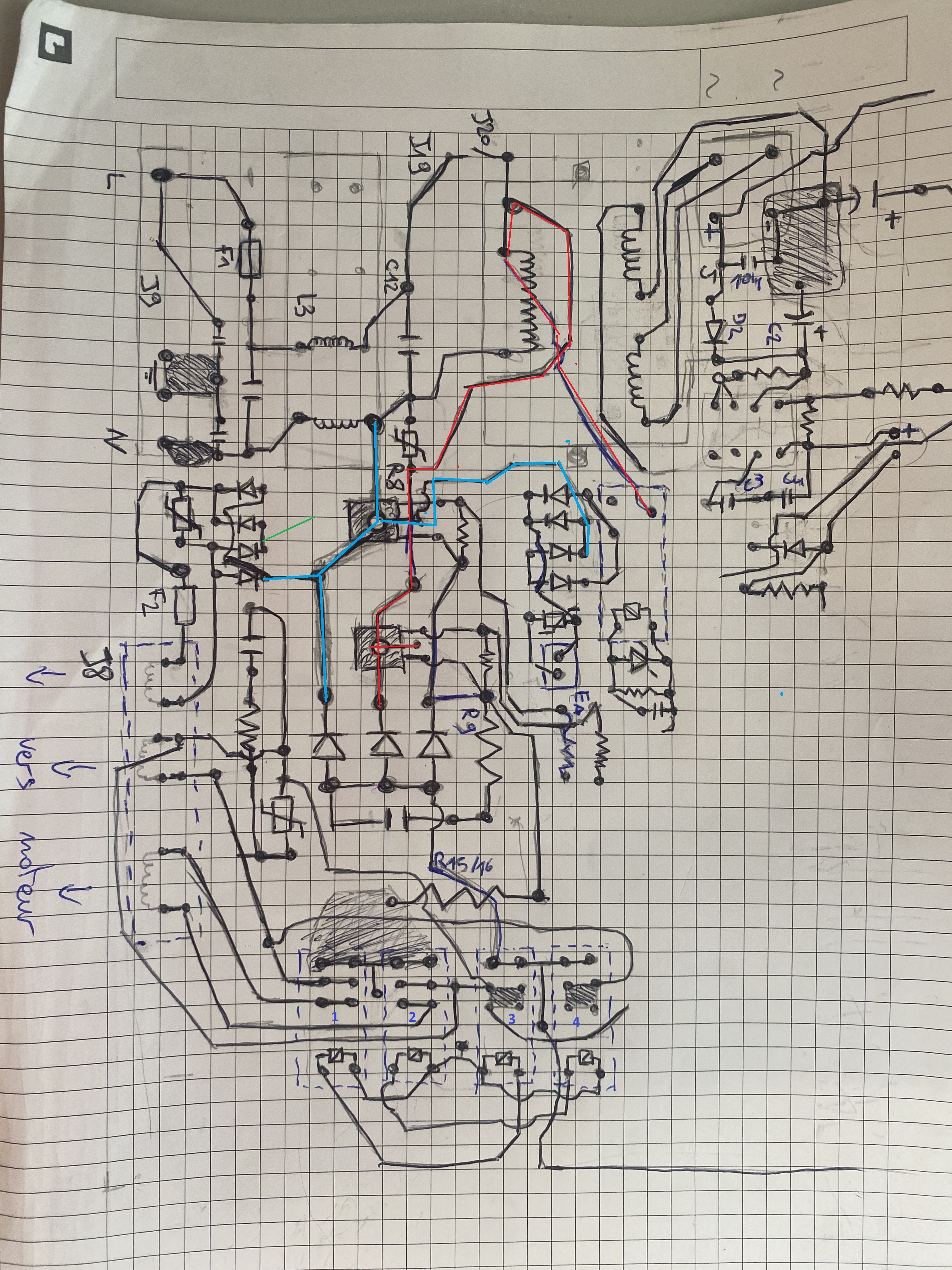

    j'ai fait un petit bout de schéma.
    les numéros sont les numéros des relais ,et les relais 4 et 2, et 1 et 3 ont leurs bobines câblés ensembles.
    les noms 'vers' et 'moteur' sont les noms en faces des connexions, donc la bobine 'vers' est le rotor alimenté dans 1 sens ou dans l'autre en fonction des relais , et la bobine 'moteur' doit etre le frein par rebouclage sur le rotor , car il n'est jamais alimenté.
    sur ton dessin du CI en bleu le neutre , en rouge la phase et en vert en l'air

    Wow! Merci !! Ok du coup je pense mettre le ventilo à la place du rotor et le seche-cheveux sur le frein !
    J'ai refais le schéma du coup avec plus la partie IC et commande, avec le tracé de la piste qui chauffe en orange, le point rouge c'est LE point de chauffe (70°c) à la coupure, le reste de la piste autour des 35, et le cercle jaune pareil il représente une zone plus chaude mais autour des 45°c
    Nom : miel_trace_chauffe.jpg
Affichages : 288
Taille : 3,00 Mo
    Ah! et l'autre bout de R5 va direct à la bobine du relais orange, le schrack 24v

    qu'est ce qui est marqué sur le transfo ? tension ? puissance ? courant ? il est anormal de trouver 5v dc sur le condensateur en sortie, à moins qu'il ne soit précédé par un régulateur
    comment est alimenté le moteur ? via un transistor ? à travers une résistance de puissance ?
    à quelle zone coté composants correspond la "zone de chauffe" ?
    y a t'il un potentiomètre qui règle la temporisation ?

    il se pourrait bien qu'il y ait un court circuit sur la carte
    peut être une zener en cours jus ?
    je trouve qu'il y a beaucoup de zeners sur ton schéma, à mon avis ce sont des diodes classiques

    Voilà pour la 1ère phase de test sous tension sans charge. On verra si ça fait une diff avec les ampoules
    Ya marqué plusieurs chose.. il y a une étiquette avec marqué "H 350W SI" .
    Puis il y a gravé sur le plastique :
    230v 50/60Hz 1-6
    20V 450mA
    20v 30mA
    Donc je sais pas si on peut considérer que les "350W" inscrit sur l'étiquette corresponde à sa puissance max mais j'ai pas d'autres infos (datasheet introuvable)
    Pour l'alim moteur je sais pas j'imagine que c'est géré par les 2 thyristors monté sur radiateur..
    Et pour la chauffe c'est surtout localisé sur une piste, qui se trouve entre C27 et C31 (voir photos ci-dessus)
    Pour le court-jus oui je pense qu'il y en a un, j'avais pensé à une zener aussi.
    Et du coup à ce sujet j'ai dessiné le symbole "zener" pour chaque diode dans un corps en verre, orange, avec 1 bague noir sur un des côtés. En pensant que c'était obligatoirement des zeners pour ces boitiers là. Mais je me trompe peut-être

    1-2 : varie entre 220, 215vdc ; polarité invariable 1=(+), 2=(-) => alim moteur
    3-4 : de 0 à 180Vdc ; polarité donné par les relais selon AV ou AR sélectionné
    5-6 : de 0 à 0.012Vdc d'un côté et 0 à 0.22Vdc de l'autre ===> je trouve ça curieux d'ailleurs
    1 et 2 Polarité invariable, pas le moteur mais l'excitation qui devra tomber à 180 V une fois branchée à sa bobine.
    3 et 4 ça c'est le moteur avec sa variation de tension
    5 et 6 doit être le frein , tension nulle, donc le frein ne serait pas alimenté, me moteur tenterait un démarrage et ne pouvant pas se mettrait en sécurité
    Dans tes essais est ce que le moteur tournait ? peu mais un peu ?
    Pourquoi ce manque de tension ? remonter jusqu'à l'entrée du pont de diode (s'il y en a un) ou l'alim en 220 V
    Comme tu as des composants qui chauffent, refroidis les en soufflant dessus les uns après les autres , parce que je suppose que tu n'as pas de compresseur ou de bombe, tu devrais raccourcir le temps d'attente et déterminer le fautif
