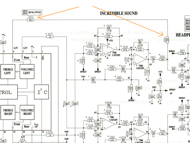

    lutshur
    Re : Perte du son sur micro-chaine Philips MC172
    Il manque une partie du schéma.
    Le synoptique que tu as joint dernièrement laisse penser que le circuit de volume TEA6321T serait le coupable. Ou bien les résistances fléchées (voie droite non représentée)

    Donc, soit le TEA6321T déconne, soit les résistances 3555 ou 3573 plus en bon état/avec des soudures sèches. C'est la seule ligne directe, voie gauche, qui fournit le signal audio lorsque Le LM324 n'est pas actif.
    Juste pour confirmation, le problème est présent en changeant de source audio ?
    Nom : Capture d’écran_2025-02-15_16-50-38.png
Affichages : 189
Taille : 251,3 Ko
    Dernière modification par lutshur ; 15/02/2025 à 17h00.
