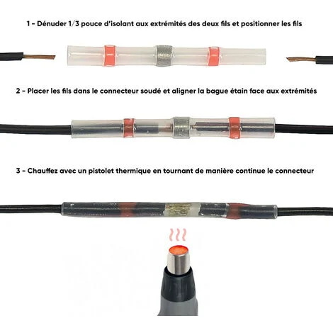

    sinon si vous voulez un autre procédé aussi sur
    https://www.cyberpieces.com/5278-sac...-jonction.html
    il y a ce principe qui sera juste a sertir
    en y plaçant le thermorétractable comme gaine isolante (pas thermique)

    car ce sera serti par un écrasement des 2 cotés
    elle ne peut de fait fondre par l'intensité consommée
    pour info
    cela sert a sertir des fusibles thermiques qui sont parfois a + de 250°C

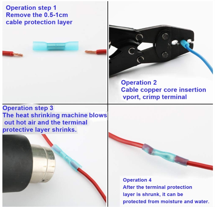

    Si j'achète des bagues de jonction, je peux serrer avec une pince type multiprise? Je n'ai pas de pince à sertir.
    Je devrai ajouter de la gaine thermorétractable par dessus? Ou je laisse tel quel? Car ça sera en contact avec la paroi en plastique du four
    grill34
    Re : Cable fondu grill four
    Je viens de voir ce genre de produits qu'en pensez vous
    "Connecteurs thermorétractables"
    Dernière modification par grill34 ; 26/03/2025 à 17h48.
    Re
    vous pouvez sertir avec un pince via la partie coupante sans trop appuyer histoire de pincer sans couper
    mais celle que vous donnez en lien me semble plus court que celle de mon lien
