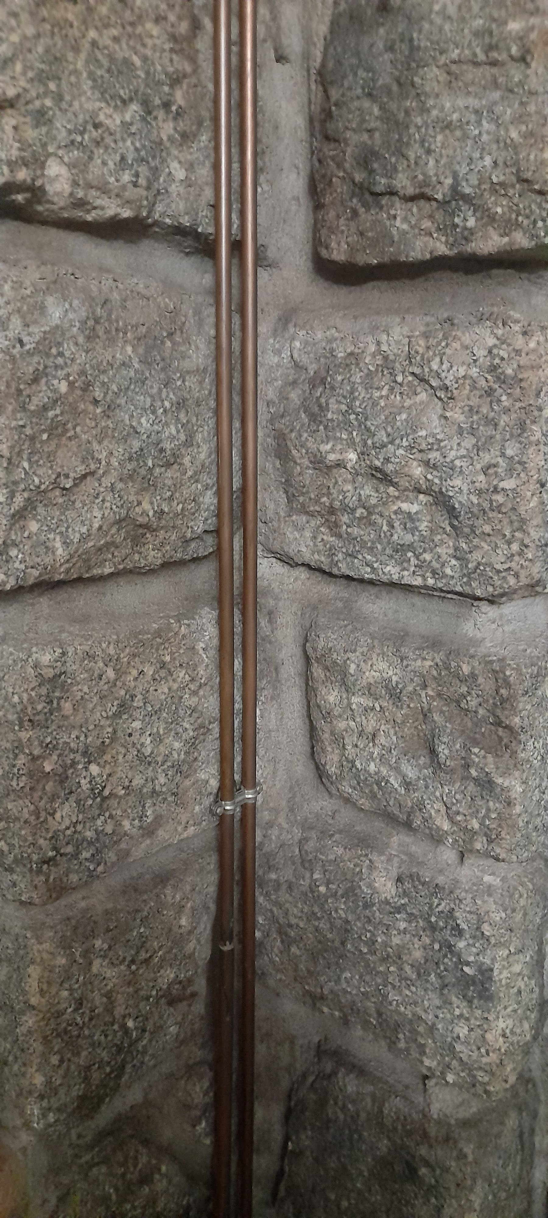

    Dans mon salon, j'ai 2 radiateurs de ce type
    Quand j'ai décidé de mettre en service le chauffage, l'un des deux fonctionne correctement et celui ci non.
    J'ai regardé sur internet un peu, je l'ai purgé pendant longtemps et j'ai vérifié la vanne d'arrivée d'eau chaude vers le bas à gauche avec une clé allen et je me suis assuré qu'elle est bien ouverte au maximum.
    J'ai manipulé la vanne manuelle de réglage et même enlevé le bouton pour être sur qu'elle tourne et elle tourne bien. Le problème c'est que impossible de faire chauffer ce radiateur qui a toujours fonctionné correctement. D'ailleurs, je ne mets le chauffage que quelques jours dans l'année étant dans le sud de la France.
    J'ai deux tuyau arrivée et retour apparent, qui restent froids jusqu'à ce que j'actionne une purge longue. Et là le tuyau de droite chauffe. Je touche le tuyau jusqu'à son entrée en bas à gauche vers la vanne dont j'ai parlé au début, et là tout est chaud, tuyau et vanne sauf le radiateur.
    Qu'est ce que je n'ai pas encore testé, à part remplacer les vannes arrivée et retour ?
    Merci pour vos retours

    Le deuxième radiateur dans le même salon est du même type, mais un peu plus grand et il chauffe sans problème. Une fois j'ai laissé la purge avec un jet d'eau continue (annjy) et sans coupure pendant un moment et ça n'a chauffé que le tuyau d'arrivée mais pas le radiateur. Est ce que ça peut venir du robinet de réglage même si j'ai constaté la fois où je l'ai ouvert ou du moins démonté la tête, que le teton en cuivre tournait, peut être qu'à l'intérieure il est bloqué ?!

    ça voudrait dire que l'eau chaude ne peut pas circuler à l'intérieur du radiateur.
    Si la purge coule en continu, il doit être plein.
    L'eau ne circule (et donc chauffe le tuyau d'arrivée) que si elle repart par la purge.
    J'en conclurais que soit la tête de réglage est HS, soit le radiateur ou le tuyau de sortie est bouché.
    mais changer la tête va impliquer la vidange du circuit....

    si pendant la purge le tuyau du bas (retour chauffage) est chaud cela veut dire que le robinet du haut est coincé. Prendre un marteau et tapez gentiment dessus.

    si les robinets sont identiques à ceux que l'on voit sur la photo, c'est le model COMAP manuel pas de thermostatique non cela ne se bloque pas, c'est très fiable.
    il y a une chose qui me gène vous avez indiqué que la chaleur arrive par le Té de réglage situé au bas du radiateur car l'eau chaude (départ chauffage doit toujours arriver par le haut).
    Pouvez vous indiquer où sont situés les deux radiateurs problématiques en hauteur.
    Par exemple si la chaudière est sous sol, pouvez vous donné la hauteur entre le manomètre et le reste de l'installation par exemple 3.5m ?
    et indiquer le purgeur le plus haut par rapport au manomètre.
    donner la pression de l'installation lorsque les radiateurs sont froids et lorsqu'ils sont chauds.
    il n'y a que des tubes en cuivre pas de PER ?
    donner le modèle de la chaudière peux aussi être utile même si ici le problème est ailleurs.
    il ne faut pas ouvrir complétement les té de réglages on les ouvre à moitié ensuite on procède à l'équilibrage hydraulique de l'installation.
