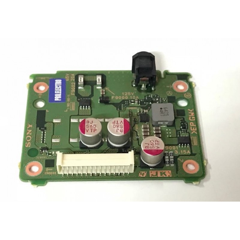

    Bonjour. Tout d'abord Bonne et heureuse Année à tous.
    Plus d'allumage possible de l'écran en utilisant la télécommande ou directement via le bouton M/A situé sur le coté de la TV. Aucun voyant ne s'allume et idem pour l'écran ou le son
    Procédure de remise en service Sony réalisée mais sans succès. (Piles de la télécommande OK)
    Vérification des fusibles de la carte Board Carte TV SONY 1-982-183-11 (carte ou arrive l'alimentation 19 V) Tout est OK
    Sauf une partie électronique de cette qui n'est pas alimenté. Mais il s agit apparemment d'une carte appelée commutateur. Donc la question Est ce normal?
    Certain d'entre vous ont ils rencontré le même pb ?
    Avez vous une idée de l'origine possible de cette panne?
    PS J'ai également vérifié les autres fusibles de la carte mère et pas de panne détectée..
    Merci par avance pour votre aide et retours
    Nom : board-carte-tv-sony-1-982-183-11.jpg
Affichages : 284
Taille : 68,9 Ko
    Re : TV SONY Bravia Model KD 49XE 9005 ne s'allume plus
    il y a des fusibles sur cette carte, sont ils ok ?
    Robert Solas 14
    Bonsoir Titijoy3 et merci pour le retour
    Il y a effectivement des fusibles . J'en ai identifié 3 et aucun pb après test sous tension. J'ai bien la tension sur les deux contact de chacun des fusibles
    donc, la carte est alimentée ?
    Robert Solas 14
    Oui par son boitier alimentation déporté Sony ACDP-200D02 (genre alim PC) qui fournit du 19.5v 10A 200W. La tension sur le jack du bloc alim est correcte (19.5V) et je retrouve bien cette tension sur les fusibles en entrée et sortie.
    donc, que manque t'il ?
    Robert Solas 14
    C'est la le pb impossible d'allumer la tv à partir de la télécommande ou du bouton M/A situé sur la tv
    Et aucun voyant allumé
    J'en déduis une panne d'alimentation et commence mes recherches sur la première carte du tv ou arrive l'alimentation 19,5 Volts
    J'ai recherché le prix de cette carte et disponibilité sur internet Un site marchand appele cette carte "carte commutateur "
    Les alimentations partent de cette cartes vers toutes les autres cartes électroniques de la tv Et pas de tension sur certaines bornes du bornier blanc de cette carte est ce normal ? Attend t elle des informations de la carte mère pour alimenter d'autres cartes C'est toute la question
    Bjr
    Le démarrage de cet appareil dépend de l’état du microprocesseur :
    - Il faut d’abord que la tension de veille (3,3v sby)soit présente pour que le microprocesseur , le récepteur IR et le voyant de facade soient actifs.
    -Si le microprocesseur rencontre une anomalie dans le déroulement du démarrage ,il met l’alim en sécurité et rien ne se passe.
    -Ces anomalies ou défauts peuvent venir de l’alimentation (absence d’une tension ou court circuit),des circuits qui demandent plus d’énergie (Tcon si présente,dalle,rétro-éclairage et parfois le son).
    Il est préférable donc de bien vérifier l’état des barres de leds du rétro-éclairage car c'est le circuit qui demande le plus d’énergie et qui peut tout bloquer .
    Tant que le défaut n’est pas supprimé le microprocesseur empêchera tout fonctionnement.

    Bonjour Papilou 06 et un grand MERCI pour ces très bonnes informations
    J 'ai commencé par suivre tes conseils en mesurant les tensions sur le connecteur de la carte électronique
    Aucune tension de veille de 3.3 V
    Je joint le relevé des tensions mesurées carte alimentée et connecteur débranché (à vide)
    Merci encore pour ce retour et dans l'attente de ton diagnostic
    Vous vous axez sur ce module qui n’est qu’un ”répartiteur ”de tension.
    L’élaboration des diverses ”sous tensions”se fait dans la carte mère et inverter.(faites une photo de l’ensemble du châssis, svp)
    Le 3,3v est fait par abaissement du 5v issu lui même du 19v .
    Il y a plusieurs régulateurs abaisseurs en cascade pour alimenter les différents boîtiers IC sur cette carte.(1,2v-1,8 v-3,3v ).
    A noter que ce 19v est relevé par des convertisseurs dc/dc pour alimenter les barres de leds du rétro-éclairage.
    Donc le souci ne vient pas du répartiteur de 19v.
