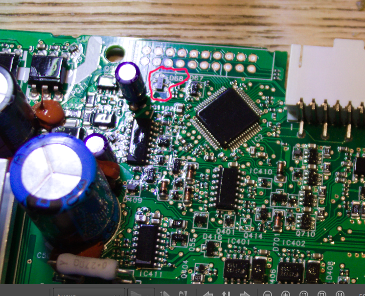

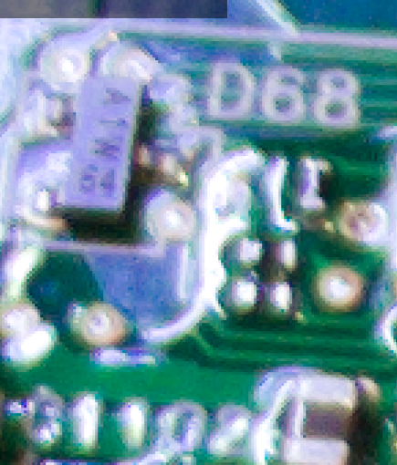

    Je cherche à identifier un composant cms marqué A1W64 sur le boitier, mais que je ne retrouve pas sur la toile.
    Empiriquement après avoir regardé cette vidéo https://www.youtube.com/watch?v=vV30sdxppLI j'ai trouvé ce composant qui est semble t-il en court circuit (mesure faite entre toutes les pattes en croisant les polarité du controleur en position diode).
    je joins des copiesd'écran du composant et de son environnement
    Capture d’écran du 2024-12-20 15-22-21.pngCapture d’écran du 2024-12-20 15-22-02.png
    Re : Termomix 5 erreur température sup 100° au démarrage
    Hum , un composant nécessite d'etre en partie déssoudé. Si laisser sur la carte , tu ne sais pas ce que tu mesuures.
    pourquoi suspectes btu ce composant est pas un autre.
    Je suppose que tu n 'as pas tesrter tous les composants de la carte !

    Ou pourrait supposer que le composant est un double diode ( sérigraphie) D (iode) 68

    Si je comprends bien les seuls signes significatif dans le marquage du boitier c'est A1
    umfred
    Je l'ai trouvé en cherchant A1W (le 64 étant écrit dans un sens différent) et je suis tombé sur ce site thailandais https://www.lazada.co.th/products/10...616816502.html qui m'a donc mené à la référence BAW56.
    Le W indique le site de fabrication d'après la doc chez nexperia https://assets.nexperia.com/document...heet/BAW56.pdf

    Bonsoir le composant c'est une double diode schottky et pour la tester il faut la dissoudre
    tu as une référence qui correspond au marquage de mon composant?

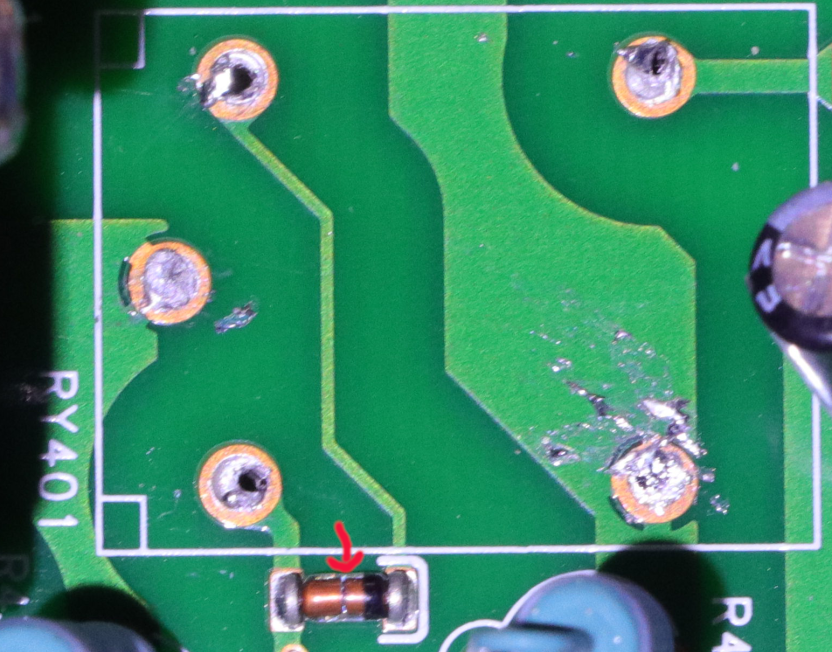

    Je cherche à identifier cette fois une diode roue libre cms qui est semble t-il en court circuit.
    Les traces de soudure n'y sont plus (au cas ou cela vous génerait lol)
    Merci d'avance de votre aide.
    CordialementNom : Capture d’écran du 2024-12-24 13-25-26.png

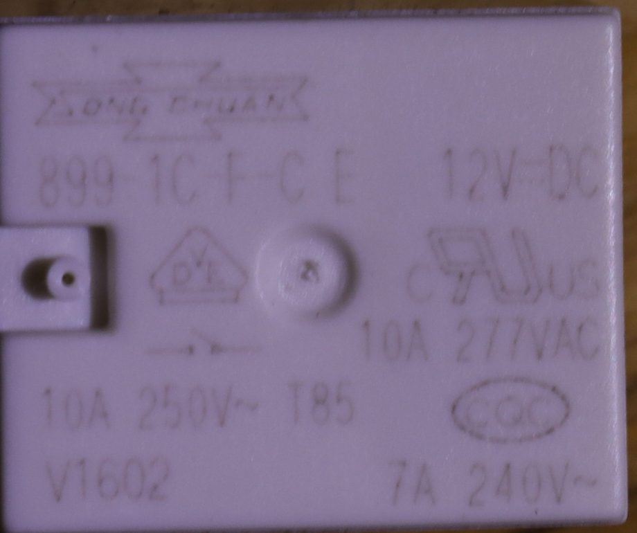

    le relaisNom : Capture d’écran du 2024-12-24 13-36-18.png
Affichages : 98
Taille : 604,4 Ko
    Bonsoir à tous
    Citation Envoyé par serrepate Voir le message
    … Je cherche à identifier cette fois une diode roue libre cms qui est semble t-il en court circuit …
    La diode de roue libre est aux bornes de la bobine du relais. Est-ce avéré?
    Comment as-tu fait pour mesurer le "court-circuit"? Pour une telle mesure, il faut débrancher la diode. À la voir, elle a l’air bien portante.
    Là, en vérifiant bien son environnement, il est peut-être possible de "l’enlever" sans la dessouder, en coupant une piste pour l’isoler. On coupe au cutter, on teste, et on rétablit la connexion.
    D'après la photo, il a dessoudé le relais. D'après l'empreinte, la diode est bien soudée aux bornes de la bobine.
    serrepate
    bonjour et joyeuses fêtes à tous
    oui
    au multimètre position diode
    in situ dabord
    Dessoudée en suite, vraiment en court jus
    pour info: d'autre relais sont implantés sur la carte, les diodes sont bonnes, contrôlées avec le même appareil de mesure mais sans les déssoudées elles!.
    Dernière modification par serrepate ; 25/12/2024 à 11h48.
    f6exb
    Tu la remplaces par une 1N4148 et c'est réglé.
    ... Dessoudée en suite, vraiment en court jus ...
    C’est possible. Mais une diode qui claque en se mettant en court circuit, c’est suspect. Ce ne peut être que par surtension inverse. Or cette situation est impossible pour une diode de roue libre qui ne supporte que la tension d’alimentation en inverse, et le courant du relais en direct.
    Alors pourquoi?
    serrepate
    C’est possible. Mais une diode qui claque en se mettant en court circuit, c’est suspect. Ce ne peut être que par surtension inverse. Or cette situation est impossible pour une diode de roue libre qui ne supporte que la tension d’alimentation en inverse, et le courant du relais en direct. Alors pourquoi?
    Je ne suis pas le propriétaire de l'appareil, il y a un certain temps (bien avant la panne, à ce qu"on m'a dit) il y a eut écoulement de patte à crêpes (ou un truc du même genre, le bol avait été replacé sans le couteau ni le système de blocabe d'icelui, qui comporte la connectique du bol avec l'appareil.
    https://fr.ifixit.com/Tutoriel/Vue+%...mix+TM5/117133
    C'est passé à travers le moteur?
    J'en ai retrouvé stygmates au fond du fond.
    La carte par elle même est placée verticalement à l'arrière de l'appareil, et, n'a reçue aucune projection.
    Par ailleurs quasiment tout les composant sont verni (exeptés ceux dont j'ai fourni des images (appareil acheté d'occasion il y à au moins ans, a t-il été réparé????
    Pour ce qui est du claquage de la diode, je n'ai pas d'explication.
