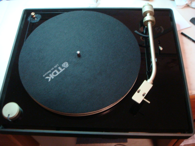

    Bonjour à tous, j'ai besoin de votre aide pour faire refonctionner la platine qui tourne trop vite en 33 et 45 trs, c'est une platine manuelle avec trois circuits imprimés pour le préampli, l'écran numérique et la gestion de la rotation en 33 ou 45trs. le réglage du pitch ne change rien, c'est un système mécanique "bizarre" qui déplace une tige fine sur l'axe de rotation du bras?
    je joins de photos de l'extérieur.DSC08907.JPGDSC08908.JPGDSC08909.JPGDSC08910.JPG

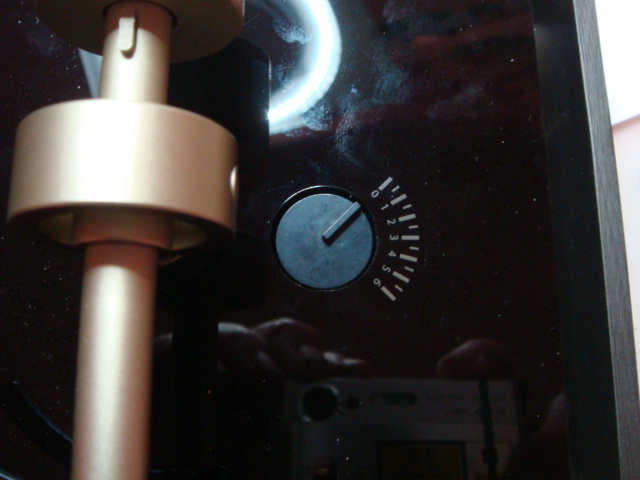

    Pour éviter tout malentendu, je précise que la troisième photographie montre le bouton de réglage de la force d'appui de la pointe de la tête de lecture sur le disque.
    La modification de ce réglage n'a aucune incidence sur la vitesse de rotation du plateau.

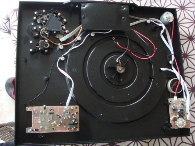

    bonjour et merci, je n'ai pas le mode d'emploi, à quoi sert donc ce réglage? voici des photos de l'intérieur, clt.

    d'aprés moi le sytéme de réglage pour regler la force qui appuis sur le vinyl ce fait par le poids qui ce trouve sur l'arriére du bras,ce que vous voyer c'est le réglage de l'antitasking.Et s'il n'y a pas de stroboscope sur cette platine ,á moins d'avoir l'oreille super musicale ,vous ne pourrez pas faire de réglage convenable en esseyant de ralentir la rotation du moteur,bien sur si la vitesse est vraiment excessive vous pourrez vous en approcher.
    bonne journée sepp
    aujule
    Re : vitesse de rotation trop rapide sur platine TDK ETVT20102BLK
    bonjour et merci, je n'ai pas pensé à l'antiskating, le stroboscope s'affiche sur l'écran en bas à gauche de la platine. mais je ne vois pas d'autre réglage. de la vitesse. Le plateau sur les deux vitesses semble tourner en 78trs et le strobo affiché s'affole.

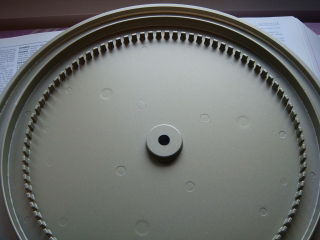

    le moteur est un petit moteur DC donc il faut un capteur de vitesse pour l'asservir où est il ?
    aujule

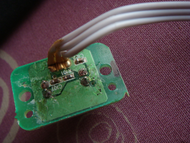

    bonjour , un capteur est présent sur le dessus de la platine, visible sur le dessous et sortant vers le CI de mise en fonction des vitesses de rotation, je pensais à un capteur de rotation du plateau, pour le stroboscope, mais peut être contrôle t'il aussi les vitesses.
    je vais voir ou vont ces trois fils et je vous informe.clt.DSC08921.JPGDSC08920.JPGDSC08919.JPG

    Il faut déjà contrôler si les diodes émettrice et réceptrice du capteur sont actives et envoient bien les créneaux de régulation à l’IC.

    bonjour papilou, une diode ne conduit pas, les diodes sont dans les réceptacles verticaux du support en U en plastique. encore une photo.
    nombre de multimètres ne peuvent tester les LED or il y a une LED, il faudrait l'alimenter au travers d'une resistance de 220 ohm reliée à un 5V on devrait mesurer environ 1.5v à ses bornes.

    il y a un côté du pont qui répond bien comme une diode, un côté du pont a bien le symbole de la diode, l'autre côté du pont n'a qu'un point? est ce que ce pont est bien composé de deux diodes identiques? j'ai trouvé le pont sur aliexpress, avec les bonnes dimensions. clt.
    re
    non ce ne sont pas deux diodes identiques, il y a une LED normalement IR et une photodiode .

    Bonjour à tous, j'ai commandé le capteur chez ali express, , soudé sur le circuit imprimé, c'était simplement cela pour 4 euros les dix pièces, il m'en reste 9 !
    vous m'avez bien aidé en incriminant ce composant. c'est une machine qui valait 400euros il y a dix ans, merci encore, cordialement.
