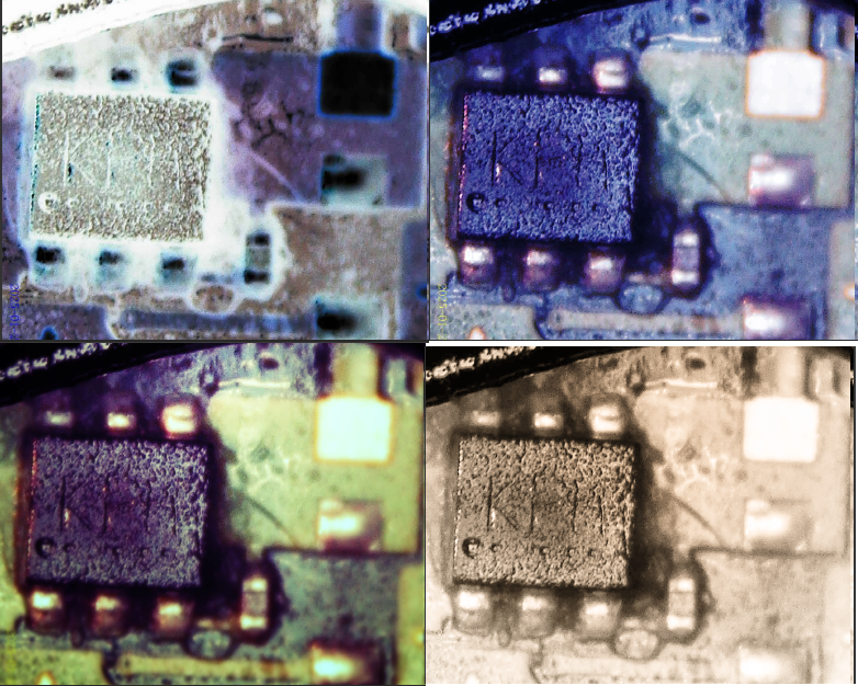

    En changeant le port de charge de la new 3ds xl j'ai sans faire exprès retirer une diode que je n'arrive pas à retrouver.
    Je ne suis pas un expert et je ne sait donc pas comment reconnaitre quel diode smd (si c'est une smd) il faut acheter.
    Nom : 20250122_210320.jpg
Affichages : 147
Taille : 481,7 Ko
    Je n'ai pas trouvé non plus de schematics sur cette carte mère pour l'info.
    Si c'est possible d'avoir votre aide
    En vous remerciant,
    RedLine.

    cette diode semble bien agir avec le petit circuit intégré caché par le trait bleu.
    On peut lire des références?
    RedLine
    Re : Problème diode New 3ds XL
    Hey, Salut à toi,
    Je te laisse juger sur les images, compliques de lire quelque chose. Voila des images du petits composants noirs et et le plus gros à côté, malheuresement il semble compliqué de lire toute information dessus.
    RedLine
    Voila une autre image de la grosse puce
    Et une autre de la plus petite
    lutshur
    Indéchiffrable. K111 ne me donne rien à 6 pattes.

    lutshur
    cette référence aliexpress est-elle ok
    Le problème est que C2 est le marquage de plusieurs zener
    https://english.electronica-pt.com/smd?ref=c2&opt=a

    lutshur
    0,179V, mesurés diode en place. BOF.
    2,2V, je n'ai pas vu. Ca devrait donc être une zener 2,4V en SOD123. Vendue par 50 sur Ali. 0,79€ mais bonjour, les frais de port
    Sinon la "Couleur: MM1Z2V4 2.4V" à 2,05€ par lot. Lot de combien??? FdP 3,92€ https://fr.aliexpress.com/item/10050...yAdapt=glo2fra

    lutshur
    La C2 n'est pas une zener 2,2V au vu des valeurs min et max.
    D'ailleurs un autre site donne C2 MMSZ5222B MCC I SOD123 zener 2.5V 0.5W
