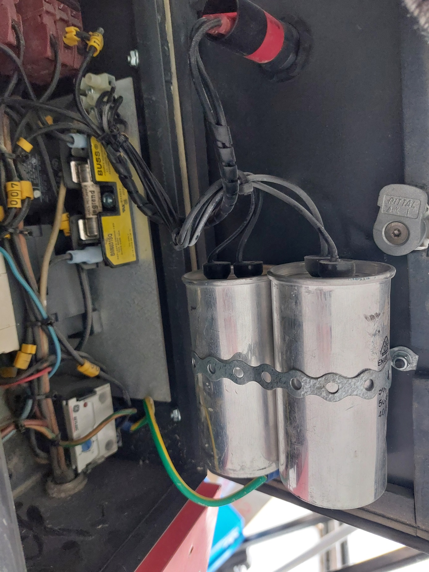

    je possède une ponceuse de sol Husqvarna qui lors de la dernière sortie a fait dans son élan sauter un disjoncteur 16A qui n'était pas à la hauteur de la gourmande et depuis plus rien. Elle ne démarre plus.
    J'ai ouvert le boitier électrique et fait quelques mesures: Le courant passe bien par le fusible et aprés je n'arrive plus a suivre dans le meli melo des elements electrique. Il n'y a pas de courant en sortie du boitier donc le problème se trouve bien là. J'ai évidement bien vérifié que le stop urgence était désactivé.
    Pouvez vous me dire ce que sont les différents composants et ou je devrais me concentrer? Il me semble que les gros condensateurs sont les premiers suspects n'est ce pas?
    Je voudrais simplement essayer de faire ce que je peux avant d'envoyer tout le boitier à un réparateur.

    Il semble y avoir un RELAIS:https://forums.futura-sciences.com/a...125_104024.jpg ou contacteur
    sa bobine est elle alimentée. Si pas de jus sur la bobine= relais ne fait rien.
    Ce genre de dépannage n'est pas aisé à dépanner par photo ( qui fait quoi là dedans ) ?
    Faut etre AVEC le matériel.

    bjr ,
    Il faudrait une vue ou la plaque du moteur
    parceque c'est lui qui est en cause je pense

    Effectivement le RT1P est un relai de surchauffe. Il est actuellement reglé sur "Manual Reset" ou "Manual Reset and stop" difficile à voir sans tout sortir. Savez vous quel est le sens des différentes options?
    Hormis ce réglage du "type" de reset et le reglage de l'intensité, la seule action possible sur le module est d'appuyer sur le bouton reset. Ce que j'ai fait sans rien sentir de particulier ni obtenir le moindre résultat
    Le bloc gris a coté est un contacteur schneider LC1D12
    ci joint un diagramme issu de la doc du RT1P
