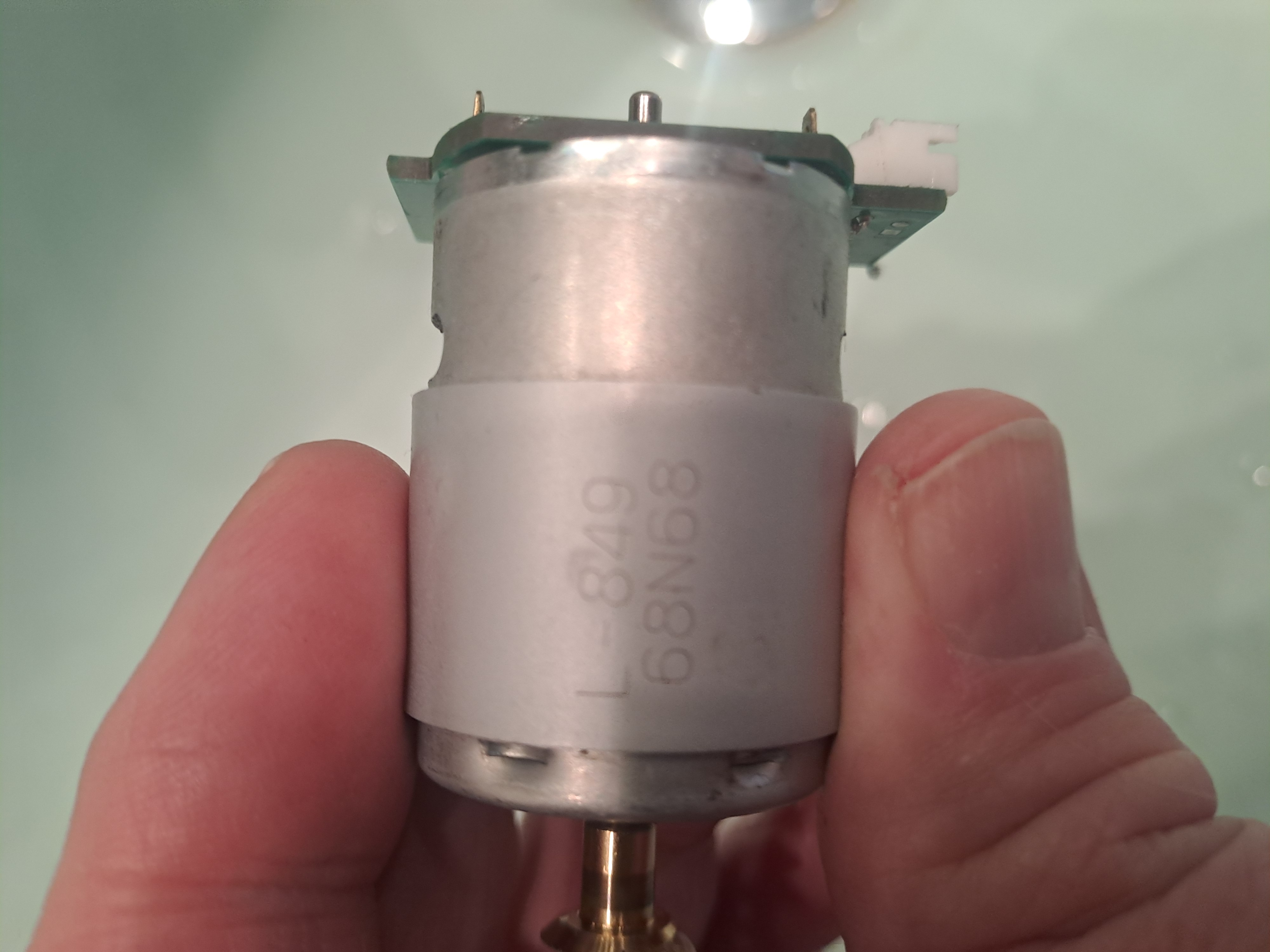

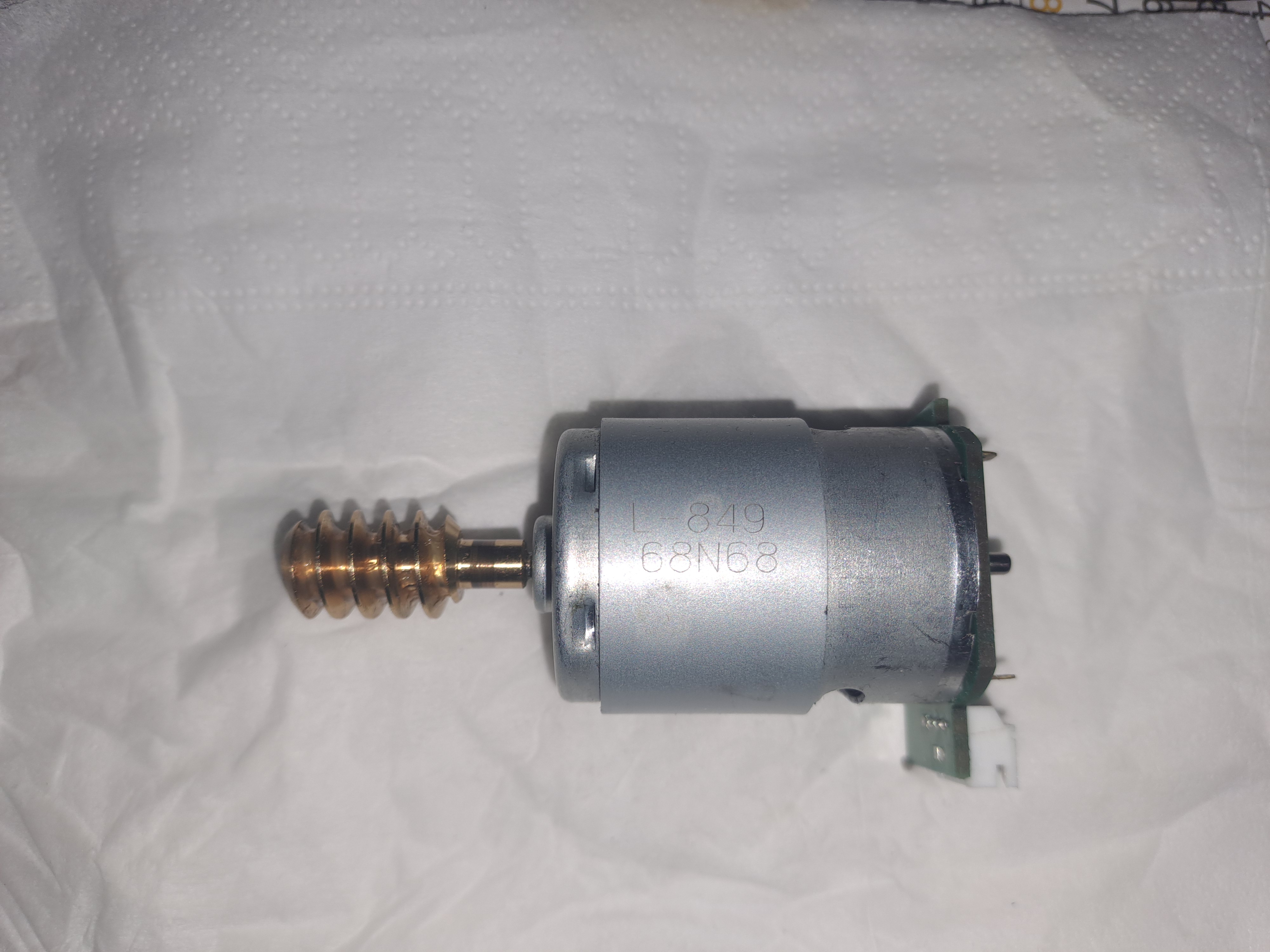

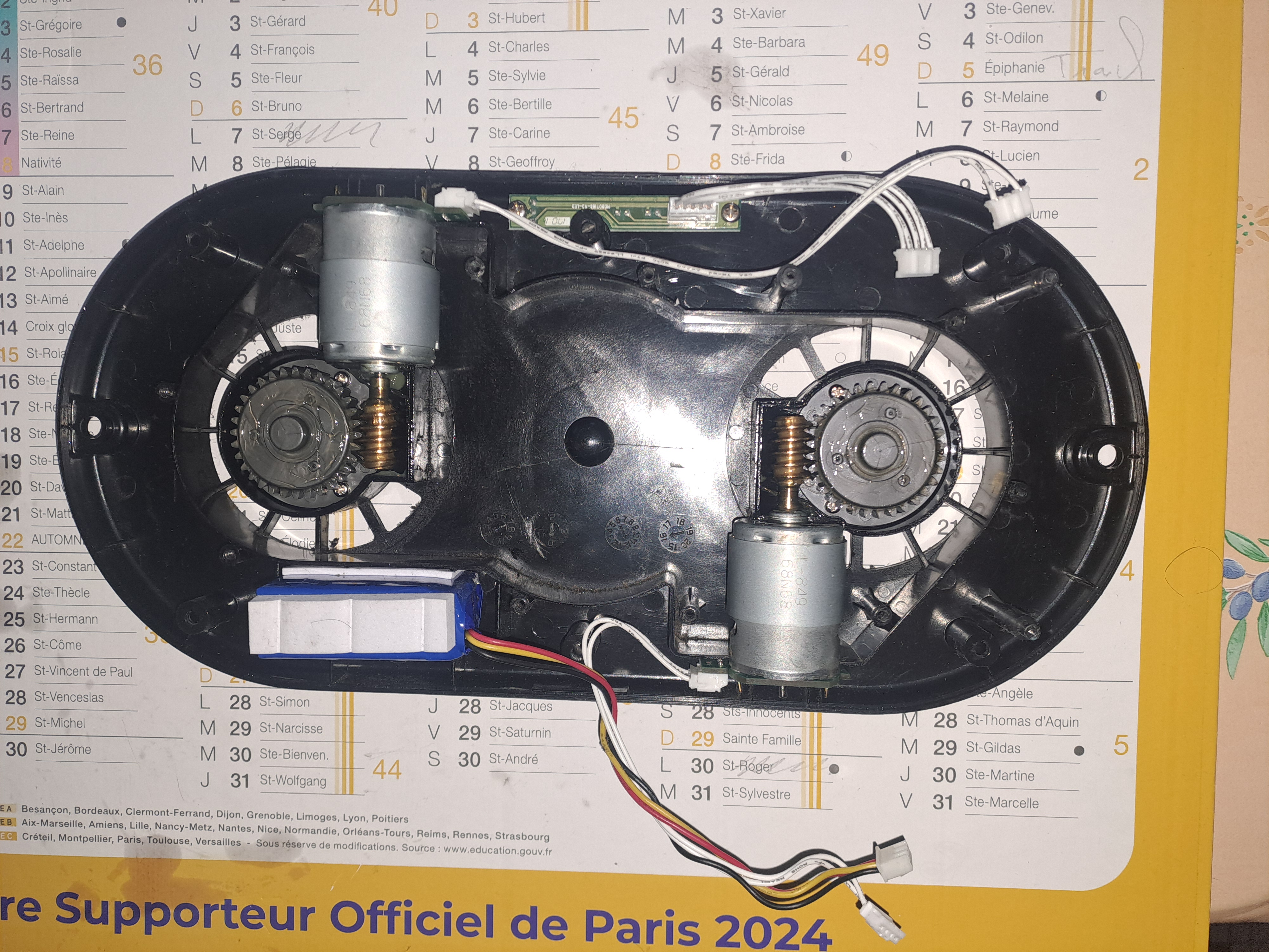

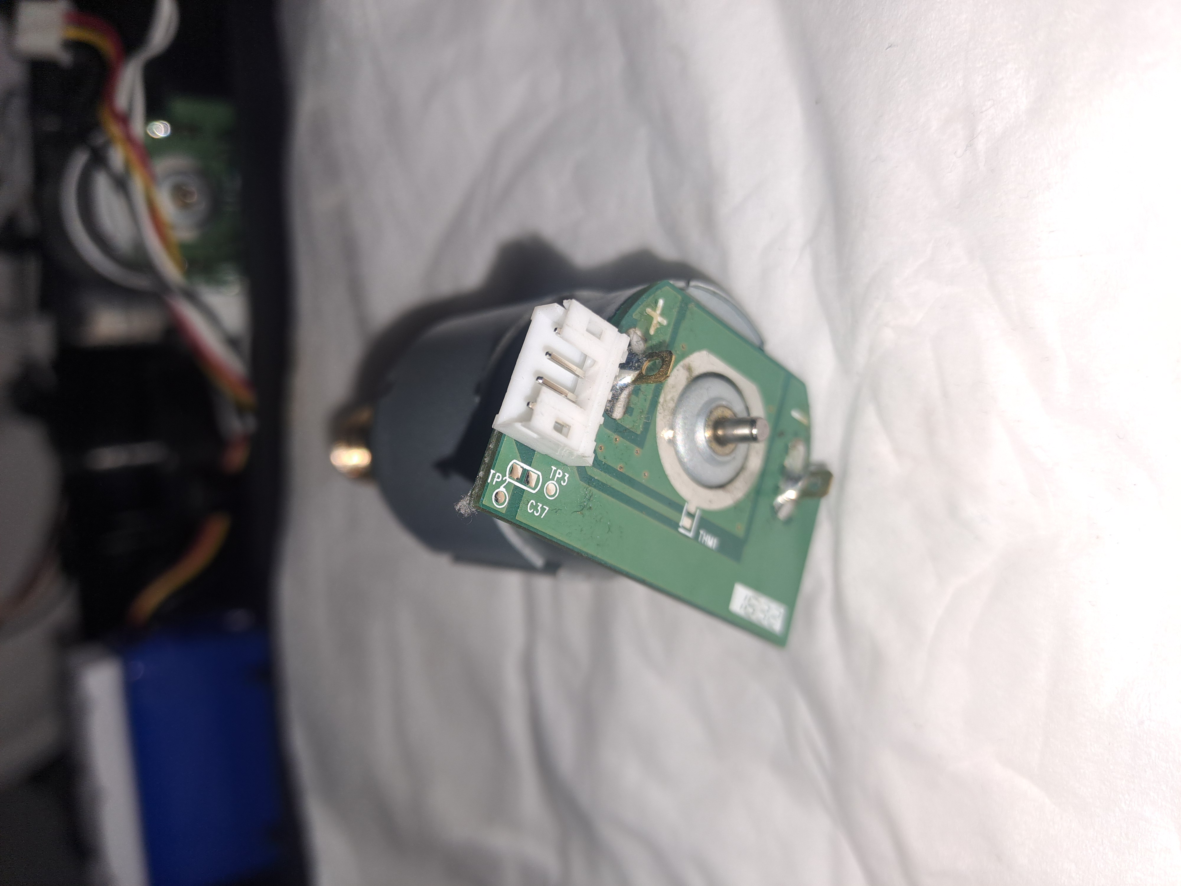

    je crois que j ai identifie un défaut car j ai inverse les 2 moteurs des patins et maintenant le patin du haut fonctionne par contre plus celui du bas.( c était l inverse avant)
    par contre impossible de trouver sur internet le moteur avec sa vis sans fin que d ailleurs je vois pas comment démonter
    pour les tensions moteur d aspiration en fonctionnement
    noir rouge:16.14v
    noir jaune:1.87
    jaune rouge:14.25
    j essaye de joindre des photos20250210_162132.jpg20250210_162103.jpg20250210_151502.jpg20250210_162113.jpg20250210_151512.jpg
    Re : panne sur robot laveur vitre e.ziclean hobot
    donc, c'est bien le moteur
    +1 le moteur est défectueux
    Voici aussi d'autre moteur comparais la dimension !
    - https://fr.aliexpress.com/i/4000055659235.html
