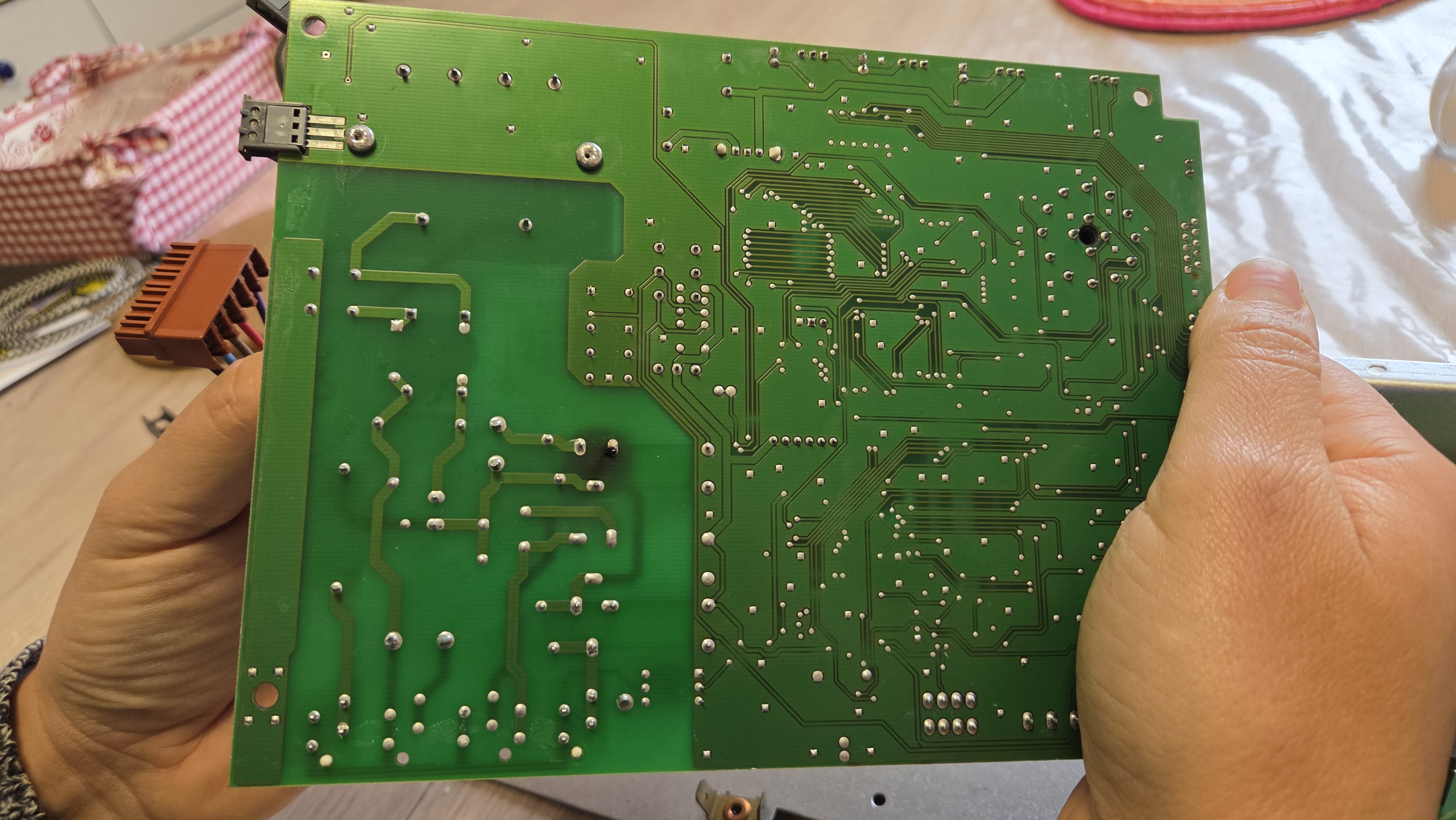

    Bonjour, j'ai rencontré un souci avec une chaudière de Dietrich City 1.24, la vanne gaz ne s'activait plus (1 bobine ne laissait plus passer le courant sur les 2). La vanne modulante semble OK.
    Après avoir changé la vanne gaz, la chaudière a bien fonctionné durant 1 mois. Elle vient de retomber en panne, cette fois ci en "cliquant" des relais par intermittence, elle refuse de démarrer. Le ventilateur ne se lance même pas, ni le train d'étincelles. En m'approchant j'ai remarqué une odeur d'electronique brûlée. J'ai démonté le cache pour accéder à la carte mère. Un des relais, RL3, a commencé à brûler. Le fusible 4A est en bon état.
    J'ai une carte mère de rechange + carte de sécurité issue du même modèle. Si quelqu'un a une idée de ce que commande ce relais, il semble aller vers le relais de la la pompe mais également vers la carte de sécurité par les câbles marrons et noirs situés à côté.
    Des recommandations sur quoi et comment vérifier, problème connu et composant de la chaudière à changer ?
    Merci à vous pour toute info concernant ce RL 3

    Je ne connais pas ta chaudière mais les problèmes de relais qui chauffe ça oui !!
    Il peut brûler pour plusieurs raisons
    Une soudure froide
    Un mauvais contact des contacts, et ils se mettent à chauffer
    L'intensité demandée au relais est supérieure à ce qu'il peut supporter
    La bobine est en train de cramer
    Ce que tu peux faire, dessouder le relais, l'ouvrir pour l'autopsier
    Selon le résultat, En mettre un neuf et tester

    Dernières nouvelles, après changement des cartes électroniques, tout refonctionne normalement. L'ancienne carte UC et celle de sécurité faisaient n'importe quoi et ne contrôlaient plus correctement le démarrage de la chaudière et sa régulation. Bug du firmware 0.6, obsolescence programmée où autre composant défectueux, je n'en sais pas plus.
    J'ai juste dû débloquer le circulateur avec un tour de tournevis.

    Le relais grillé n'est que la CONSEQUENCE d'un défaut.
    On remplace le relais, mais le défaut subsiste toujours dans le temps ( cas classique)
    On n'a pas résolu la cause.
    Bien sur le remplacement total de la carte a emporté la cause du défaut...
    Il aurait peut etre fallu dans un premier temps " débloquer le circulateur" AVANT de changer la carte.
    Et (peut etre) tout serais rentrer sagement dans l'ordre !
    Mais va t'en savoir maintenant !!

    Je l'avais faite courte mais en détail :
    -une des 2 bobines de la vanne gaz avait cramé, j'ai changé la vanne OK.
    -la chaudière s'est mise en sécurité 1 mois plus tard, code erreur extraction fumée.
    -Je teste l'extracteur de fumée OK, le capteur de pression OK. La prise d'air en plastique fondue à l'endroit où est branchée la prise d'air. Je la change, la chaudière redémarre mais ne s'arrête plus.
    -Je l'éteind et revérifie tous les câblages, tout semble OK mais je remarque une odeur d'electronique cramée
    -J'ouvre le cache et observe l'électronique en démarrant la chaudière, je remarque la fumée sur le relais.
    -Vérification de la carte électronique, le relais part vers la carte de sécurité et un second relais de pompe de circulation
    -Je débranche la pompe, le relais fume à nouveau
    -Les codes erreur affichent un défaut d'extraction fumée, le relais clique toutes les secondes, rien ne démarre
    -je change les cartes, tout refonctionne mais je dois débloquer la pompe qui est restée à l'arrêt 1 semaine, semble il classique comme souci (circuit à nettoyer ?)
    Ce qui me fait penser que la carte de sécurité et la logique de contrôle n'ont pas fait leur boulot à un moment donné et la chaudière a continué à chauffer sans activer le ventilateur / sans que le thermostat de surchauffe ne coupe le système.
    Bref, c'est reparti et j'ai vérifié la puissance au compteur de gaz, 0,01m3 en 29 secondes ce qui fait environ 13kwh de PCS, quasi mi puissance. Ça chauffe normalement, le ballon d'eau chaude monte à 58 degrés, le chauffage fonctionne dans toutes les pièces.
