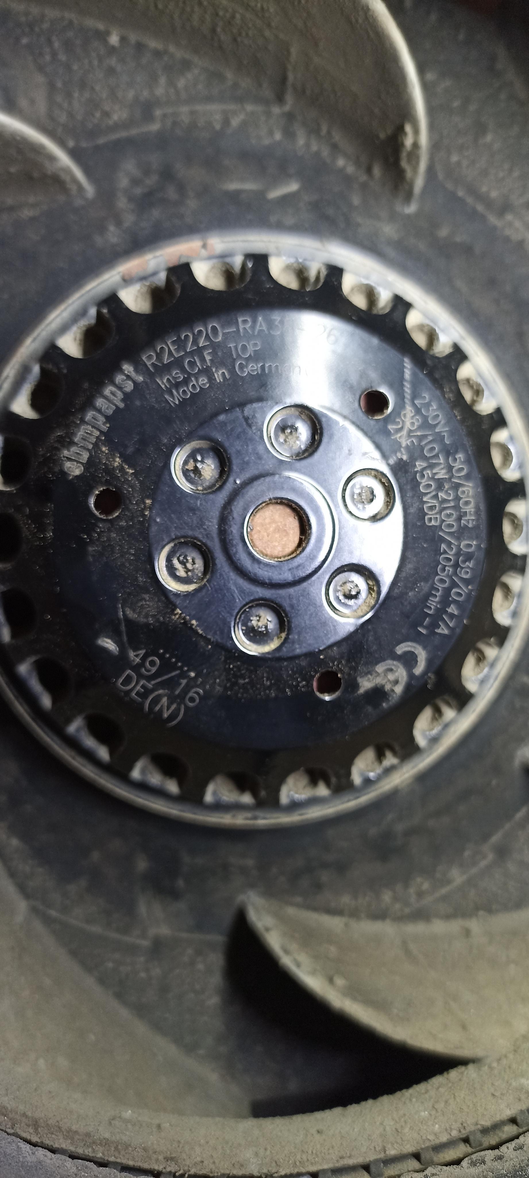

    Non. Je penche pour un moteur asynchrone, avec une alimentation par condensateurs de valeurs étagées, qui réduisent la tension d’alimentation et augmentent le glissement. La vitesse maximale est obtenue avec le secteur direct sur le moteur (donc la vitesse marquée sur la plaque) et les autres, plus faibles, ne sont qu’approximatives et dépendent des durs mécaniques et de la "résistance" (au passage de l’air) apportée par l’orientation des pales.
    il y a 3 fils + terre.
    en haut à gauche de la dernière image du post #29, il y a des valeurs à mesurer pour grande et petite vitesse...
    (je ne suis pas spécialiste des moteurs...)
    @rclave : le ventilo a-t-il une plaque d'identification ?
    Re : Thermor Aeromax 4 270L fait disjoncter la maison.
    il y a 3 fils + terre …
    Normal: un enroulement principal et l’enroulement secondaire déphasé par le (les) condensateurs. Plus le condensateur est faible, plus le glissement est fort.
    Il ne faut pas que ça s’arrête, car alors l’enroulement principal peut surchauffer (par manque de ventilation).

    Pour info il n'y a pas de plaque sur ce moteur, il y a quelques inscription au centre de la "turbine" très difficile à lire, je vais essayé de faire une photo mais ça va être compliqué.
