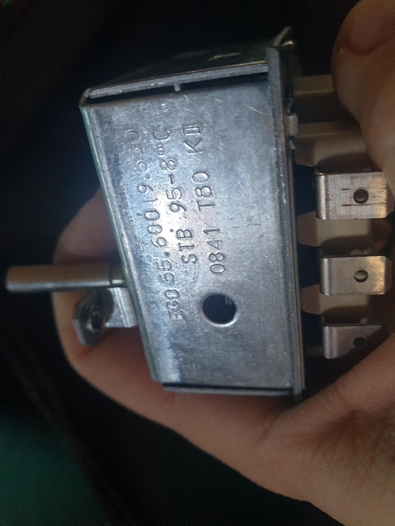

    J'ai deux chauffe-eau de 500l Vitocell 100 B/W, hors-saison j'en coupe un sur les deux car un seul me suffit. Je viens d'essayer d'allumer le second, il y a bien du jus qui arrive mais il ne semble pas chauffer et la résistance ne fait pas le bruit caractéristiques quand elle est en marche.
    Avez vous une idée ?
    Merci d'avance 

    Non lisible !!!! 'flou !)
    https://forums.futura-sciences.com/a...14_gallery.jpg
    Si il y a du jus sur le bornier, soit le fil qui part vers la résistance est mal serré
    ou
    la résistance est coupé.
    Peut se vérifier avec un ohmétre en COUPANT le courant au préalable

    salut en tout premier voir si la résistance est alimentée par le thermostat

    j'ai mesuré la résistance en sortie de thermostat (23.4) et en prenant le voltage a ces même borne (après avoir remonté le disjoncteur) je n'avais pas de tension.
    Ce serait le thermostat qui serait en cause ? N'y a t il pas une "securité" en réenclancher ?

    Au cas où le thermostat serait a changer, est-ce standard ?
    celui ci pourrait convenir ?
    https://www.amazon.fr/Thermor-thermo...7E/ref=sr_1_11

    il faut le démonter pour voir

    déjà voir si il y a un bouton de réarmement avant de démonter certains en ont un sinon voir la continuité entre l entrée et la sortie du thermostat

    le bouton vert est peut etre un rearmement

    pas de continuité sur thermostat

    essayé d appuyer sur le bouton vert

    Le bouton Marron-rouge vous voulez dire ?Nom : btn.JPG

    J'avais deja essayé quand il était connecté, mais aucun effet visible

    bonjour moi je vois un bouton rouge pas une couleur verte.
    si c'est la cause cela indique un entartrement autour de la résistance

    oui mais si c'etait le cas je pourrais le réarmer, mais rien ne se passe quand j'appuie dessus et j'ai pas de continuité ...

    J'ai placé le thermostat de mon second ballon et ca fonctionne
    ouin42
    Re : Chauffe Eau Wiessman qui ne chauffe plus
    voila vous avez trouvé la panne y a plus qu a

    Je réouvre ce poste car 7 mois plus tard mon thermostat à regriller d'après vous de quoi cela pourrait-il venir ?
