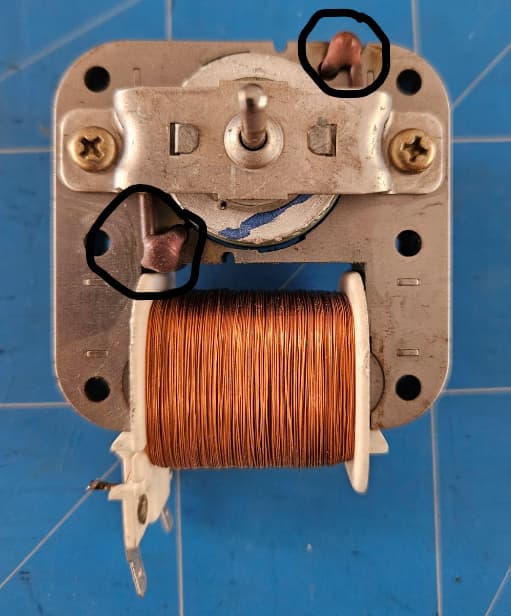

    Je me suis intéressé au moteur du ventilateur.
    Le rotor a quelques mm de jeu en vertical mais aucun jeu en horizontal.
    Il est également un peu marqué sur sa partie supérieure. Peut-être que c'est la source du dysfonctionnement...
    C'est certainement normal, mais celui-ci n'est pas magnetisé.

    si le rotor est marqué, peut être qu'il a frotté, il n'est pas magnétique hors alimentation mais il le devient un fois alimenté, on appelle ça un rotor "cage d'écureuil", le moteur est un moteur "à spires de Frager"
    il ne doit pas y avoir de jeu latéral du tout, un léger jeu axial est courant
    On voit sur une photo postée plus haut que le haut de la partie rouge du rotor présente une trace d'usure.
    Ces petites infos m'ont amenées vers quelques lectures intéressantes. Je doute que le moteur soit réparable mais ça aide bien à comprendre.

    Je doute quand même que le blocage soit mécanique. A vide, la turbine tourne très librement en mode roulement à bille.
    Sous tension, c'est impossible de la faire tourner en arrière, en marche avant, on peut la faire tourner avec le doigt, sans même forcer vraiment, mais elle est freinée, sans qu'on ait d'impression de frottement.
    Ca fait très freinage "magnétique" ou "élastique" (mais sans la force de retour).
    Il faudrait que je trouve un moyen de le lancer plus vigoureusement. voir si ça suffit à le démarrer.
    Les fameuses spires de Frager ont l'air un peu fatiguées, l'isolant est légèrement craqué à un endroit (c'est minuscule), peut-être est-ce ceci qui empêche le moteur de se lancer.
    Je n'imagine pas vraiment que ce soit réparable

    Si les spires étaient en contact je pense que ça ferai fusible à un moment...
    Alors voilà les photos, et comme visible il n'est pas passé par la case nettoyage
    Comme visible sur la troisième photo la partie magnétique fait 6x6 cm, entre les fixations 5cm et le diamètre de l'hélice 12cm.
    Et sur la dernière photo la référence mais je pense que c'est "presque" standard.
    Tout juste branché sur le secteur pour le re vérifier il tourne parfaitement.

    C’est le signe que le rotor reçoit un couple qui tend à le faire tourner dans l’autre sens. S’il ne tourne pas, c’est que quelque chose le bloque.
    J’ai vu une image qui montre que ce ne sont pas des roulements, mais des paliers laiton. Tu trouves un jeu axial. L’arbre est peut-être déplacé. Il faudrait le "pousser” (glisser) et peut-être lubtifier les paliers. Peux-tu défaire les pales et voir s’il tourne?
    Citation Envoyé par Kireito Voir le message
    ... Les fameuses spires de Frager ont l'air un peu fatiguées, l'isolant est légèrement craqué à un endroit (c'est minuscule), peut-être est-ce ceci qui empêche le moteur de se lancer ...
    Les spires de Frager ne risquent rien et ne vieillissent pas. La preuve est que tu ne peux pas le faire tourner à l’envers.

    je crois nécessaire de préciser que les spires de Frager ont pour fonction de donner un sens préférentiel au rotor, elles sont constituées de fil de cuivre épais et ne se dégradent jamais
