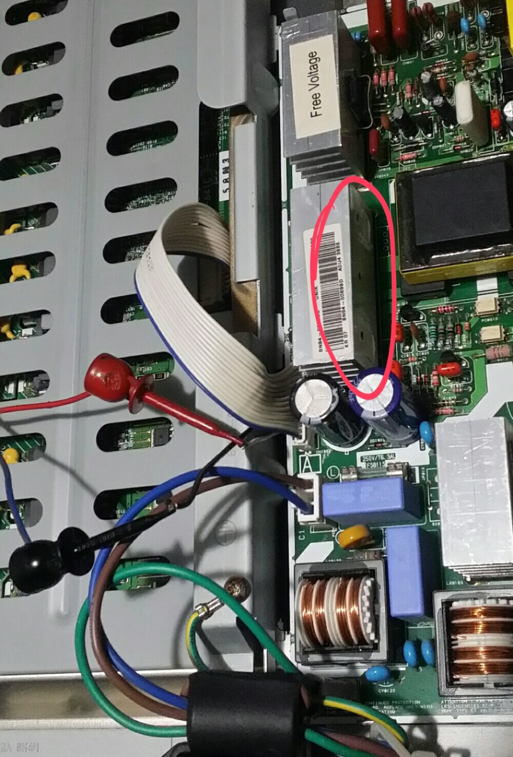

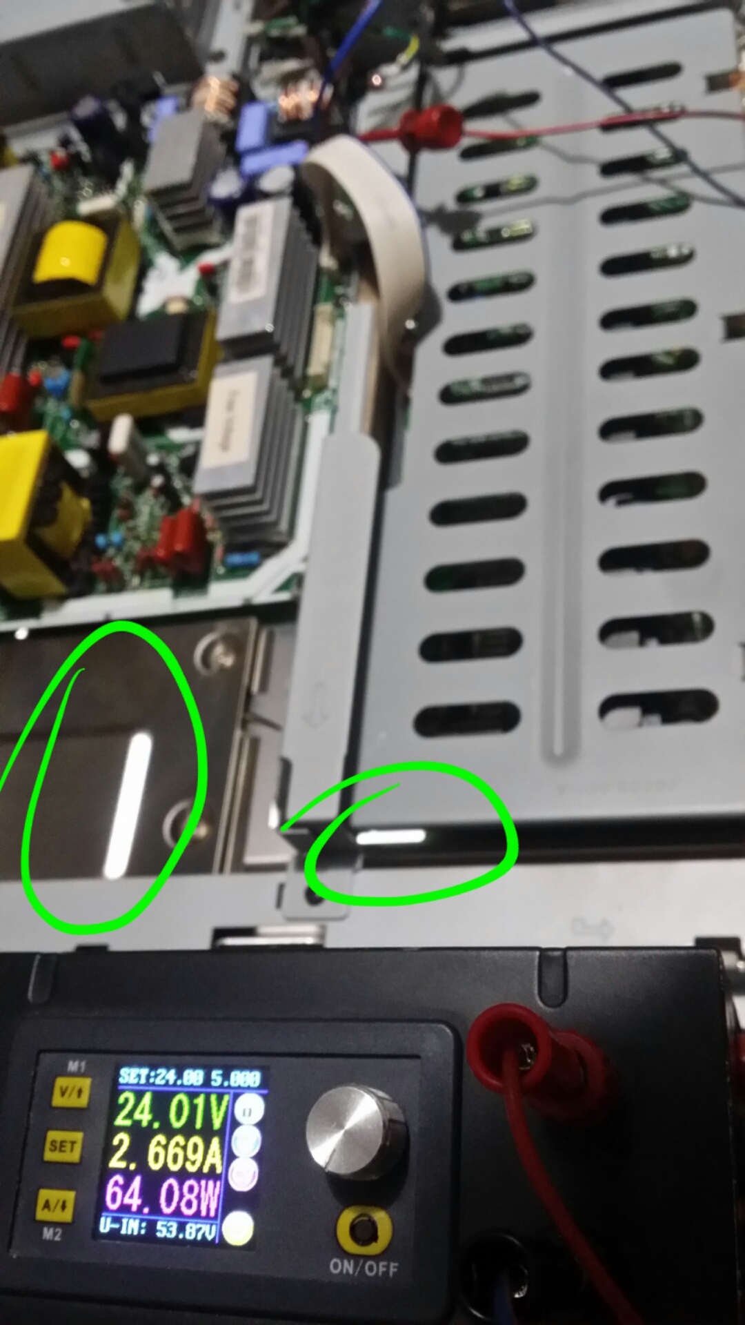

    Bonjour, le test de l'alimentation directement du 24v par mon alimentation maison est fait et concluant dans le sens où le rétro éclairage fonctionne par ce biais, l'inverter n'impacte donc pas l'alimentation d'autant qu'il consomme presque 2,7A sous 24V.
    Pour ce test j'ai dessoudé les deux diodes schottky en sortie du transformateur du 24V et soudé deux fils, l'un sur la masse et l'autre sur le 24v. Via mon alimentation j'ai connecté un 24V externe en alimentant la TV en parallèle.
    Vu les composants que j'ai presque tous testés, seul ceux du petit module SPF9001 ne le sont pas, je ne vais pas pouvoir faire grand chose de plus ou alors acheter cette puce et dessouder le module pour la remplacer.

    Attention aux optocoupleurs qui sont dans la boucle du 24v (801s et 802s)
    Dwayne
    Re : Réparation télévision Samsung LE26R51B
    Ce n'était peut-être pas clair dans mon précédant message mais j'ai alimenté le reste de la télé avec la carte d'alimentation Samsung tout de même connectée, raison du dessoudage des deux doubles diodes.
    J'ai synchronisé à la main la sortie de veille et l'activation du 24V de mon alimentation externe lorsque le relais du standby a été activé.
    Ca fait le travaille pour tester avec un gros bloc externe.
    Les optocoupleurs sont bons et définitivement le module SPF9001 est la cause de la panne du 24V de l'alimentation Samsung hélas.
