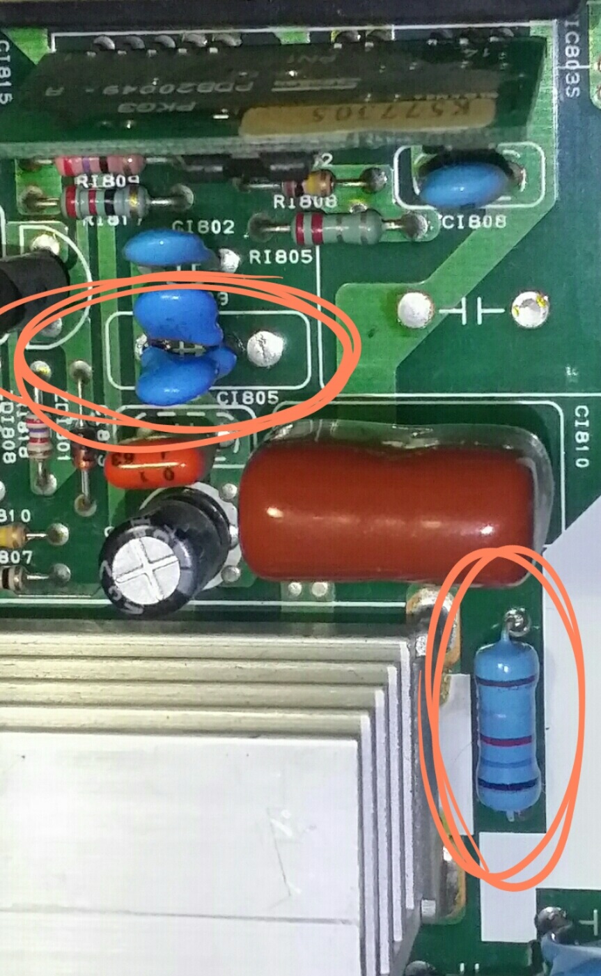

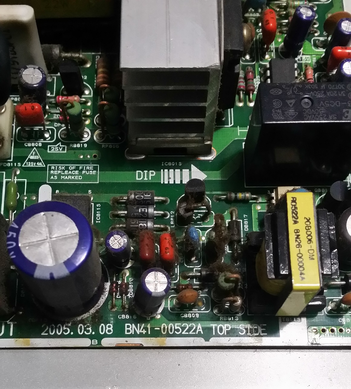

    Je tente de réparer pour un ami une télévision Samsung LE26R51B. Il m'a dit avoir entendu un "clac" après une rafale de coupures de tension secteur, peut-être 3 ou 4 en l'espace de quelques secondes.
    Effectivement ce n'est pas très bon mais la TV à tout de même presque 20 ans.
    Comme il n'y avait pas de LED rouge, standby KO, je me suis intéressé directement à l'alimentation.
    Un petit "disque" bleu se baladait sur la carte mais sans voir de quoi il s'agissait au début, j'ai compris en dernier que c'était un morceau d'un condensateur.

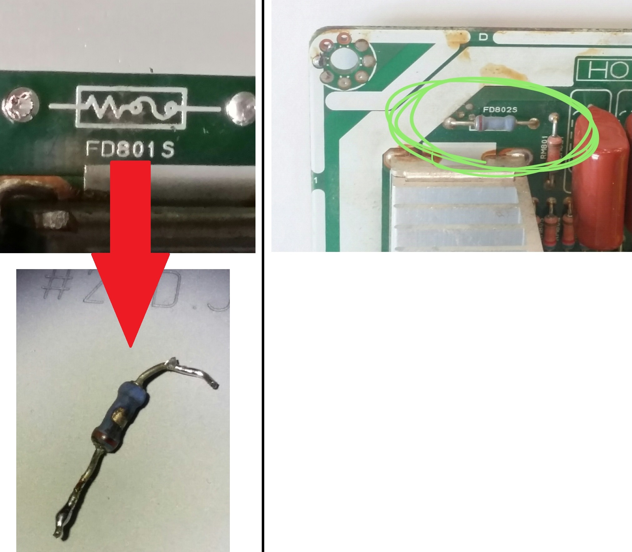

    Dans un premier temps J'ai identifié ce qu'il s'est avéré être une résistance fusible HS. Il y avait ce typique résidu avec un reflet métallique sur la carte sous le composant. C'est vicieux car elle a grillé côté non visible.

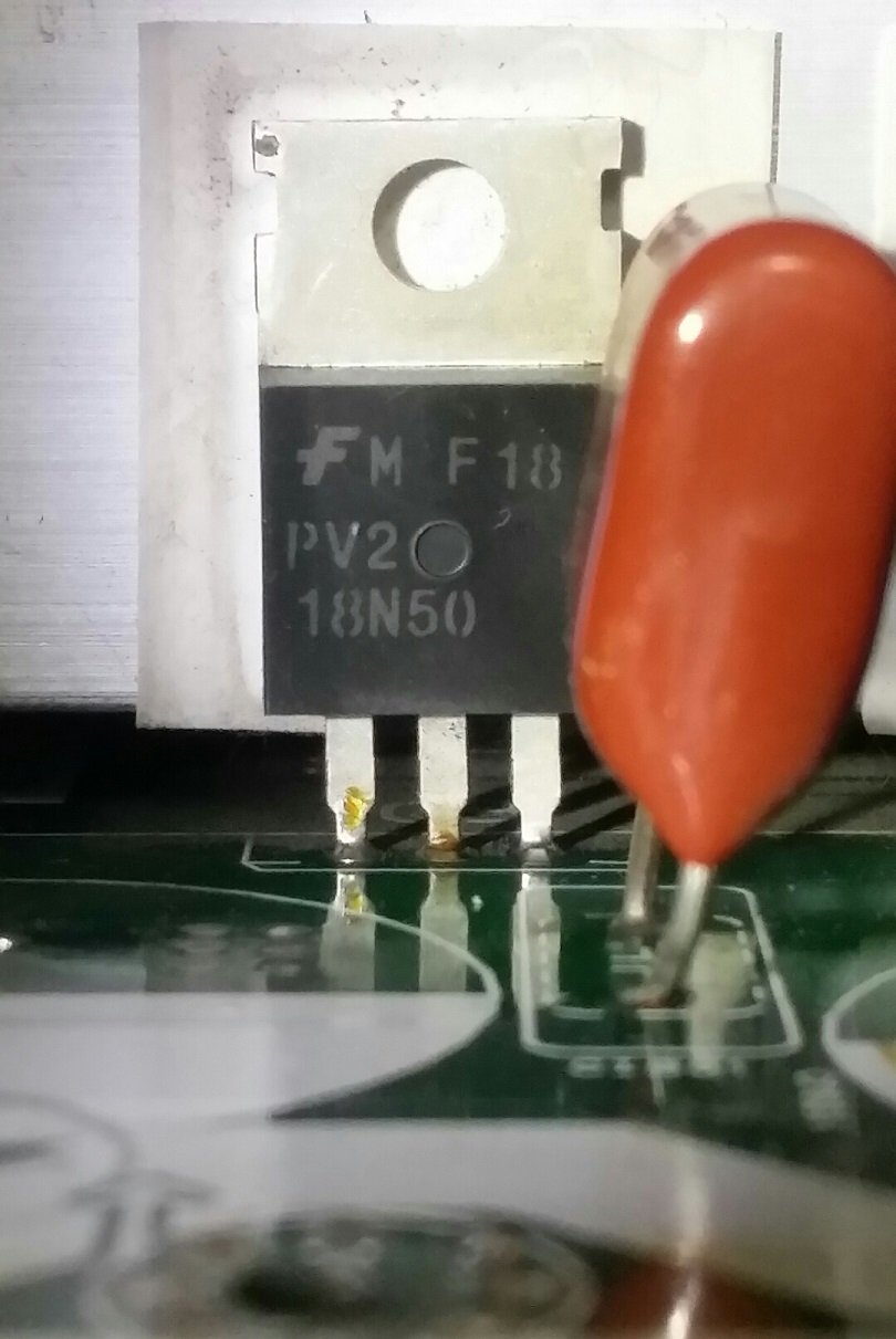

    Je me suis donc immédiatement questionné sur les deux MOSFETs et l'un des deux est grillé, mais trouvable sans problème donc RAS.

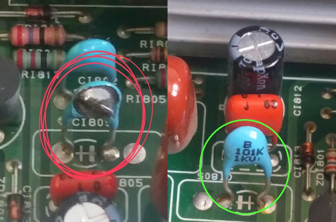

    Enfin mon regard a été attiré par un condensateur bleu avec un disque métallique en son centre, en fait l'intérieur du condensateur. Par chance c'est le côté opposé à la référence qui à explosé, celle-ci est donc parfaitement lisible, là aussi RAS.
    Ma question, en fin de message, porte donc ni sur le transistor ni sur le condensateur mais sur cette résistance fusible.
    Sur plusieurs montage on peut trouver ce type de composant, des lampes LED, des chargeurs secteur pour téléphone, etc
    Ceci dit j'ai toujours vu un code couleur avec plusieurs anneaux et donc déchiffrable pour moi.
    Là j'ai un fond bleu et un seul et unique anneau entre le marron et le rouge.
    Précision importante, il se trouve que cette résistance fusible, FD801S, à sa sœur jumelle sur la carte, même fond, même unique anneau avec la même couleur, FD802S.
    Après dessoudage ça me donne 0,1ohm à 0,2ohm.
    Sur la carte j'ai la référence BN41-00522A mais je n'ai rien trouvé avec ça, par contre sur le radiateur des MOSFETs avec la référence BN94-00699D J'ai bien trouvé un service manual Samsung sur le site elektrotanya.
    Ca ressemble beaucoup mais j'ai des doutes car les MOSFETs 18N50 ne sont pas les mêmes ni certains composants.

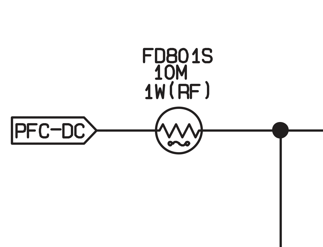

    Le plus étrange c'est les valeurs des deux résistances fusibles, FD801S = 10M et FD802S aussi 10M.
    Je me demande donc si cette valeur de 0,1ohm ou 0,2ohm est bonne et je pense que oui, pouvez vous m'apporter votre opinion là dessus ?

    Bjr
    La valeur de ces résistances de sécurité est bonne entre 0,1 et 0,5 Ω.
    Le trio mosfet,résistance de sécurité et condensateur d’accord qui sautent en même temps est courant sur ce type de configuration.

    Dernière question existe-il une norme sur ces résistances fusible car un seul anneau j'ai été très étonné ?
    papilou06
    Animateur Dépannage
    Re : Réparation télévision Samsung LE26R51B
    La FD802S( et 801s)est une résistance fusible de 0,1Ω ,1watt.cette résistance à été fabriquée pour Unix qui a conçu cette l’alim dénommée Rome pour Samsung.
    Vous pouvez mettre ceci par exemple :
    https://www.amazon.fr/R%C3%A9sistanc.../dp/B07DBSWB1X
    La dénomination BN42-00522B concerne le circuit imprimé nu.

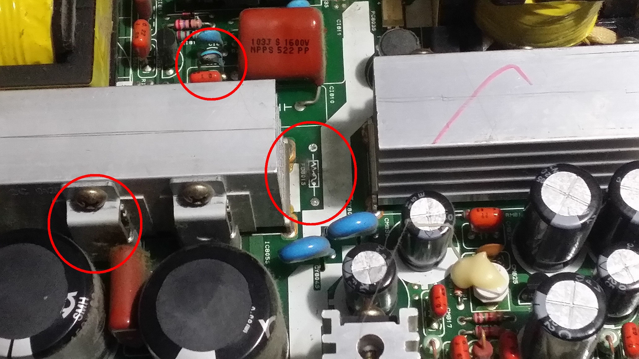

    Déjà sur les trois références, le transistor, le condensateur et la résistance fusible, j'en ai changé une et je ne sais pas si j'ai bien fais vu le résultat.
    Je lui ai indiqué prendre des transistors FHP20N60 en lieu et place des FHP18N50, c'est le même fabriquant et le même type, mosfet canal N, les seules différences sont la tension maxi 600v au lieu de 500v, et 20A au lieu de 18A max. Donc j'ai bien reçu cette référence FHP20N60 que je voulais en remplacement des FHP18N50.
    Par contre il s'est trompé sur la valeur du condensateur et idem pour la résistance fusible.
    J'ai reçu des 56pf en lieu et place des 100pf, le 1KV est bon ceci dit donc j'ai soudé deux condensateurs 56pf en parallèle en lieur et place d'un de 100pf.

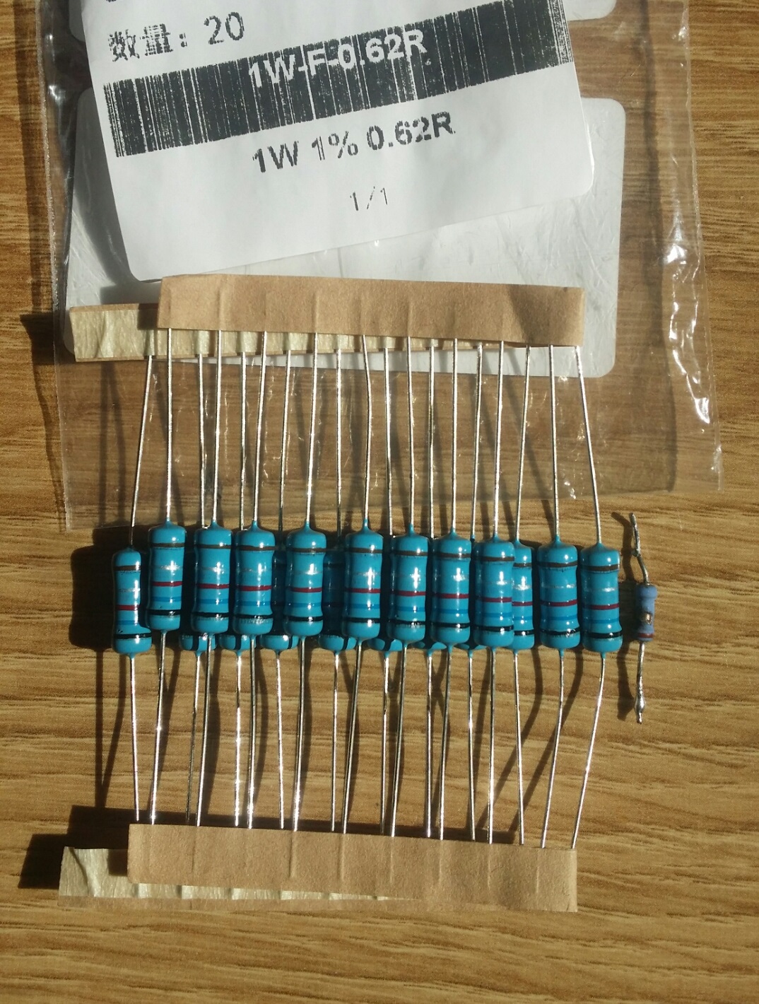

    Pour la résistance il a commandé une 1W mais 0,62ohm
    Comme on peut le voir c'est bien une 1W mais elle est au moins 4 fois plus grosse que l'originale, ce qui me fait dire que les FD801S/FD802S ne sont peut-être pas des 1W ou alors pas du tout la même technologie.
    J'ai quand même soudé une de ces résistances pour tester.
    Pour ne pas faire durer le suspens c'est mieux mais ce n'est pas ça. La télé s'allume mais le rétro éclairage clignote avec une fréquence d'environ 2 ou 3 herts, la télé ne s'éteint pas si je ne fais rien donc là c'est un "mieux" dans la réparation.
    Mon questionnement porte donc sur ces changements de références, que ça soit moi avec les deux mosfets ou les erreurs dans la commande. Même si pour la "bidoule" avec un condensateur équivalent de 112pf ne me choque pas à la place de l'unique 100pf, ceci peut-il avoir un impact sur ce comportement (mosfet FHP20N60 + condensateur 2x56pf + R=0,62) ?
    J'ai plus l'envie de me convaincre qu'il s'agit d'une autre panne, pour le moment il me faut tester les tensions de la carte d'alimentation car ce n'est pas encore fait.

    La résistance représente la consommation maximale admissible .Si à la place d’une 0,1 vous mettez une 0,6 vous divisez la puissance disponible ce qui ne convient pas forcément à la demande de l’alimentation. Si le constructeur a choisi ces valeurs ce n’est pas pour rien.
    Pour la capacité de 112pf ,on est dans la tolérance du circuit d’accord pour la fréquence de découpage.

    Merci pour votre réponse éclair. Lorsqu'il m'a apporté les composants je les ai regardé en lui disant que les condensateurs et les résistances n'étaient pas les bonnes, que j'allais essayer de tester avec mais que même si ça fonctionnait je lui demanderai de re commander les condensateurs de 100pf et la résistance fusible de 0,1ohm, par sécurité pour les résistances.
    Avec cette information que je ne connaissais pas que je vais, pour un test très court, faire une résistance équivalente (grâce au lot de 20) d'environ 0,1ohm. Je précise que je n'habite pas la même ville et que le réseau par chez moi est très stable même si à l'abri de rien...

    Six résistances 0,62omh en parallèles plus tard ça donne le même résultat, même si je vais quand même lui demander de commander la bonne valeur je pense donc à une autre panne en même temps.

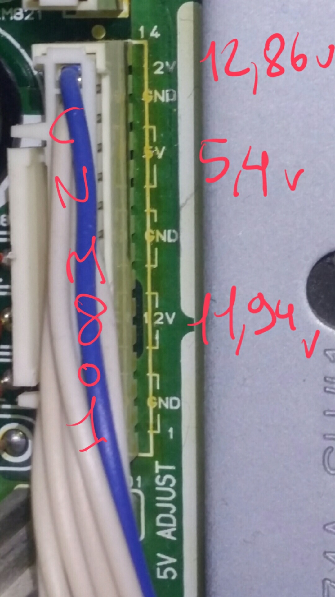

    Bonjour, de retour après pas mal de boulot et la fin des tests du lave vaisselle qui chauffe très bien mais pourtant ne sèche plus, étrange, mais c’est un autre sujet...

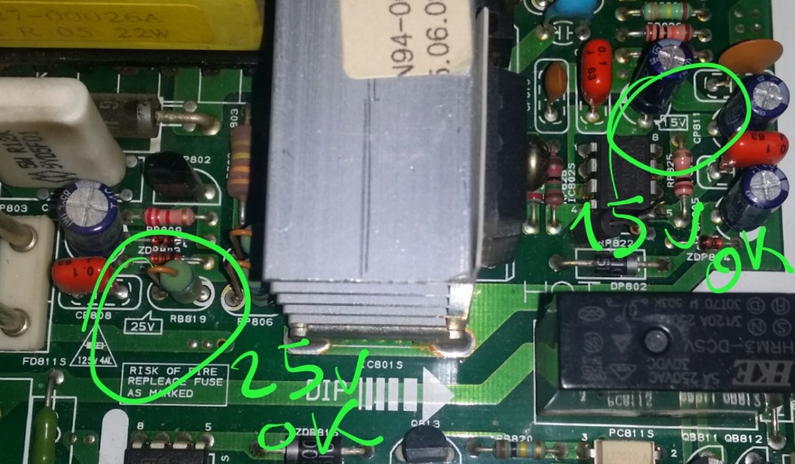

    Alors pour cette télévision j’avais déjà identifié, après changement des 3 composants HS, un clignotement du rétro éclairage d’environ 2 ou 3 fois par seconde. Après mesure, 10 clignotements en 2 secondes donc 5 hertz et vérifié via l’oscilloscope avec une période de 200ms.
    Pour les tensions je ne sais pas si tout est ok. Comme visible sur les photos, l’un des 12V du connecteur CNM801 qui va sur la carte mère ressemble plus à un 13v (12,86v), celui ci n’a pas la même source que l’autre 12V de ce même connecteur et c’est normal car le second sort d’un régulateur 7812 avec une tension presque parfaite.

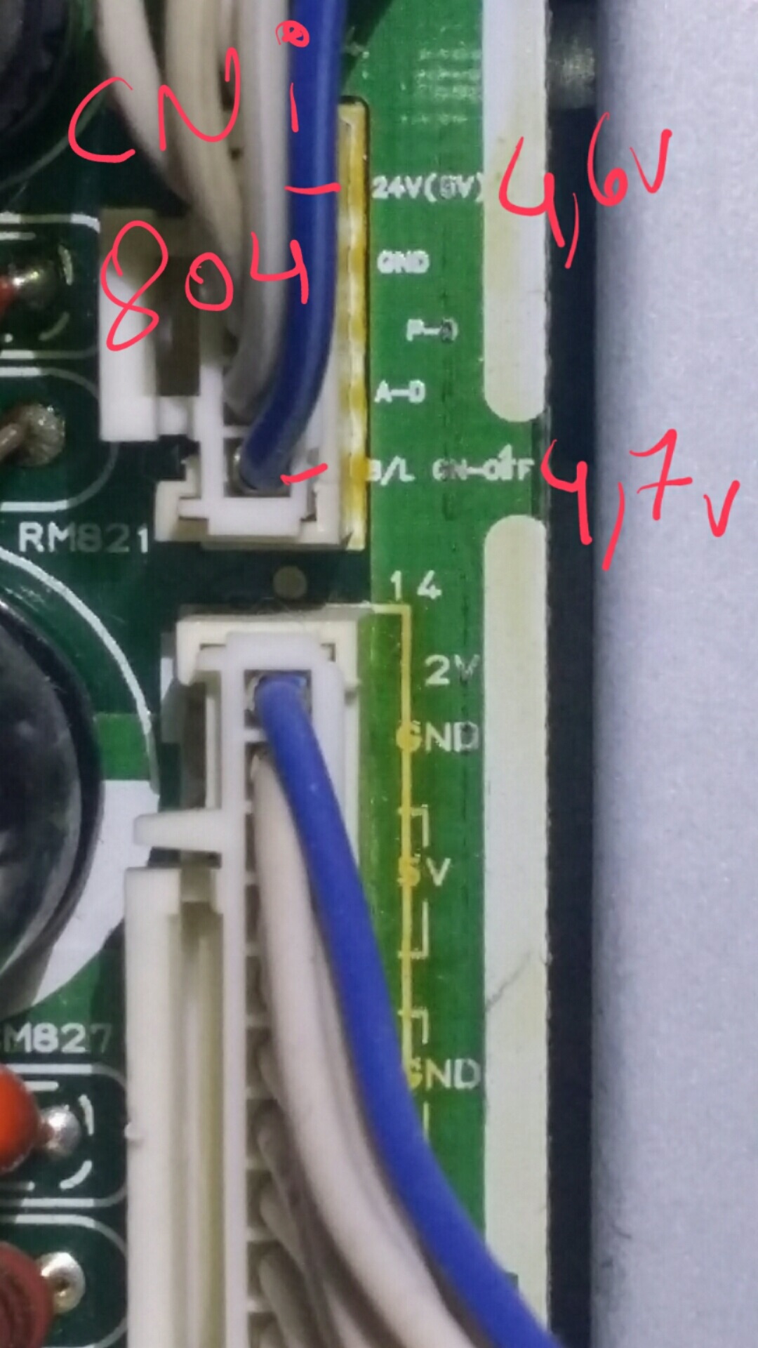

    Pour le connecteur au dessus qui va aussi sur la carte mère, CNI804, sur la broche avec la mention 24V (5V) là j’ai 4,6V donc je me questionne. Ce n’est pas le connecteur du rétro éclairage, mais en fonctionnement normal dois-je avoir 24V et en stand by 5V alors que là c’est mesuré allumé avec rétro éclairage qui clignote ?
    Pour la broche B/L ON-OFF j’ai 4,7v. Je n’ai pas mesuré P- ni A-D.

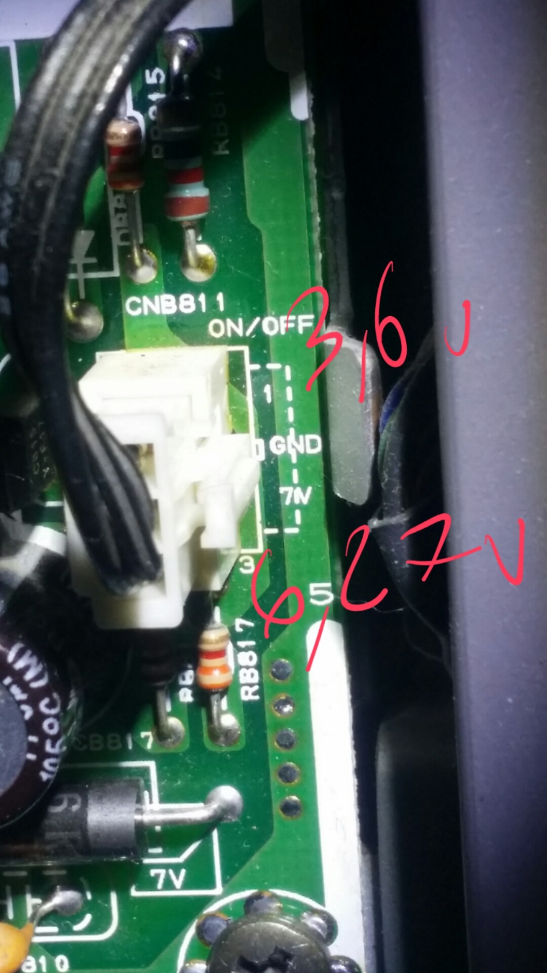

    Pour le connecteur CNB811, ON/OFF j’ai 3,6v, sur la broche 7V j’ai 6,27v.

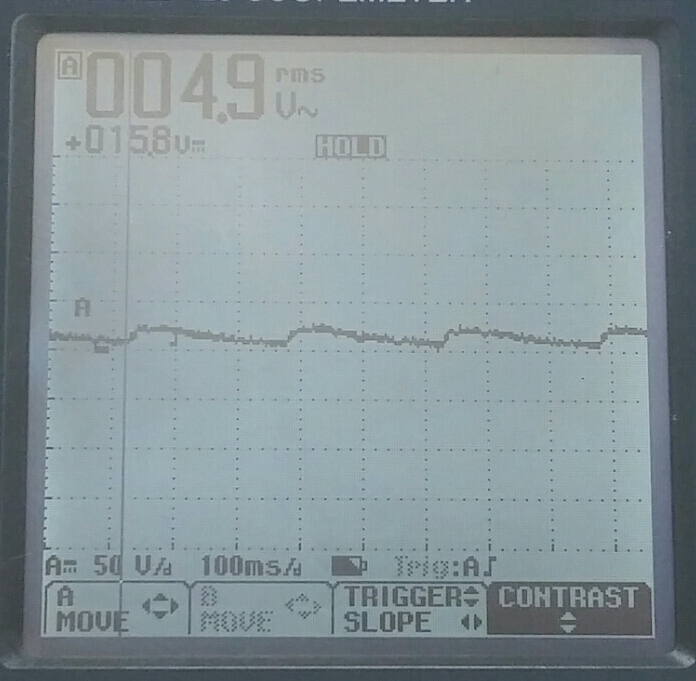

    Le CNI801 n’est pas utilisé même s’il semble quasiment identique au CNI802 utilisé pour le rétro éclairage sur ce modèle.

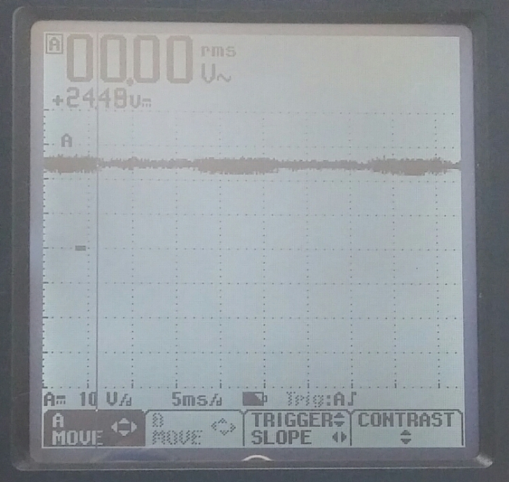

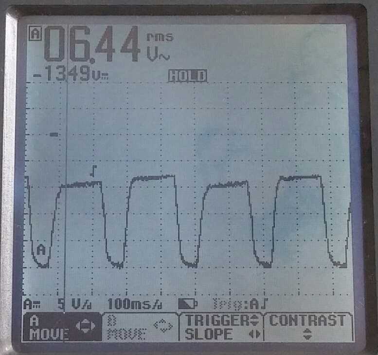

    Justement en lieu et place du 24v du rétro éclairage sur le CNI802 j’ai un signal presque carré pour période 200ms et une valeur max 15v d’amplitude comme visible ci-dessous, 5 volts par division et 100ms par division.
    J’ai donc retiré la carte du téléviseur et je vais essayer de la faire fonctionner en connectant je ne sais plus quelle pin via une résistance au 5v stby il me semble. Il me faut quelle manipulation faire.
    Par contre @papilou06 après réflexion sur la résistance fusible, même si je n’ai pas trouvé le schéma exactement de cette carte d’alimentation, il semble en fait que la valeur de cette résistance fusible ne soit pas de 0,1ohm mais de 0,01. Initialement lorsque j’ai récupéré le schéma je ne comprenais pas sa valeur pour deux raisons, la première le code avec un seul anneau, une première pour moi, et la valeur du schéma, 10M. Pour moi le M majuscule c’est méga, évidemment ce n’était pas la bonne valeur je l’avais deviné et aussi en identifiant sa jumelle de très faible valeur. Et là je comprends que c’est en fait 10 Milliohms, donc 0,01 Ohm et pas 0,1. Etrange de placer un M majuscule :/
    Pour autant je me demande si le problème vient de là ? C’est un peu la même question que lorsque j’ai placé la 0,62 car l’ami en question s’était trompé dans la commande des pièces et donc j’ai envie de dire oui.
    L’idée de tester en plaçant l’autre résistance fusible à la place de celle qui était HS et de me faire une résistance équivalente de 0,01ohm pour sa jumelle que j’ai envie de déplacer me titille donc, qu’en pensez vous ?

    J’ai bien mesuré c’est bien 0,1Ω ,autant mettre un bout de cuivre c'est pareil.
    Le signal carré provient de la relaxation de l’alim 24v.(démarrage, mise en sécurité, démarrage etc...)
    Ce qui veut dire qu’il y a peut être un court-circuit sur ce montage.

    Les deux 12v non régulé et régulé sont bons ainsi que le 5v, si je considère le 12v non régulé qui fait en réalité 12,86v comme un 12v mais là c’est peut être «*normal*»…
    De ce fait je suppose que cette partie fonctionne aussi normalement.

    Pour certains tests j’aimerai savoir si vous connaissez les significations / le type des signaux pour le connecteur qui vient de la carte mère, CNI804.
    Je vois 24v(5v), GND, P-D, A-D, B/L ON-OFF.
    Pour le 24v(5v) je suppose que lorsqu’il y a 5v c’est que le 24v est bon pour la carte inverter en elle même, ce signal n’est pas utilisé visiblement sur la carte d’alimentation, elle ne fait que passe plat. B/L ON-OFF est à 4,7v donc j’imagine que c’est pour dire d’allumer le rétro éclairage, mais pour les deux autres P-D (Panel dimming ou Panel PWM control) et A-D (panel dimming) je ne sais pas vraiment, gestion du découpage pour transformer le 24v en HT pour les tubes du rétro éclairage sur la carte spécifique ?

    Dans la documentation je vois ON-OFF*: L = Power OFF / H = Power ON, sauf que le niveau du high n’est pas précisé.
    Je pense que c’est ici entre le 7v du connecteur de la partie stand-by avec le ON/OFF que je mesure actuellement à 3,6v. Donc pour allumer la carte et la tester ex situ il me faut faire un simple diviseur par deux du 7v et l’appliquer au ON-OFF de ce même connecteur à 3 pins ?
    Le but ici est de voir si sans la charge du 24v, carte HT pour les tubes, si ce dernier reste à 24v et stable ou si génère le même phénomène.

    Les commandes AD et PD viennent de la carte mère et transitent par la carte alim mais aucune influence sur l’alim ,ce sont des commandes de dimmer.
    BL on/ off est la commande d’allumage et extinction du backlight. (4,7v (état haut)= on ,0v(état bas)= off ,
    Le 24v pour l’inverter doit être stable ,la conversion en haute tension pour les tubes se fait sur les transfos inverters.

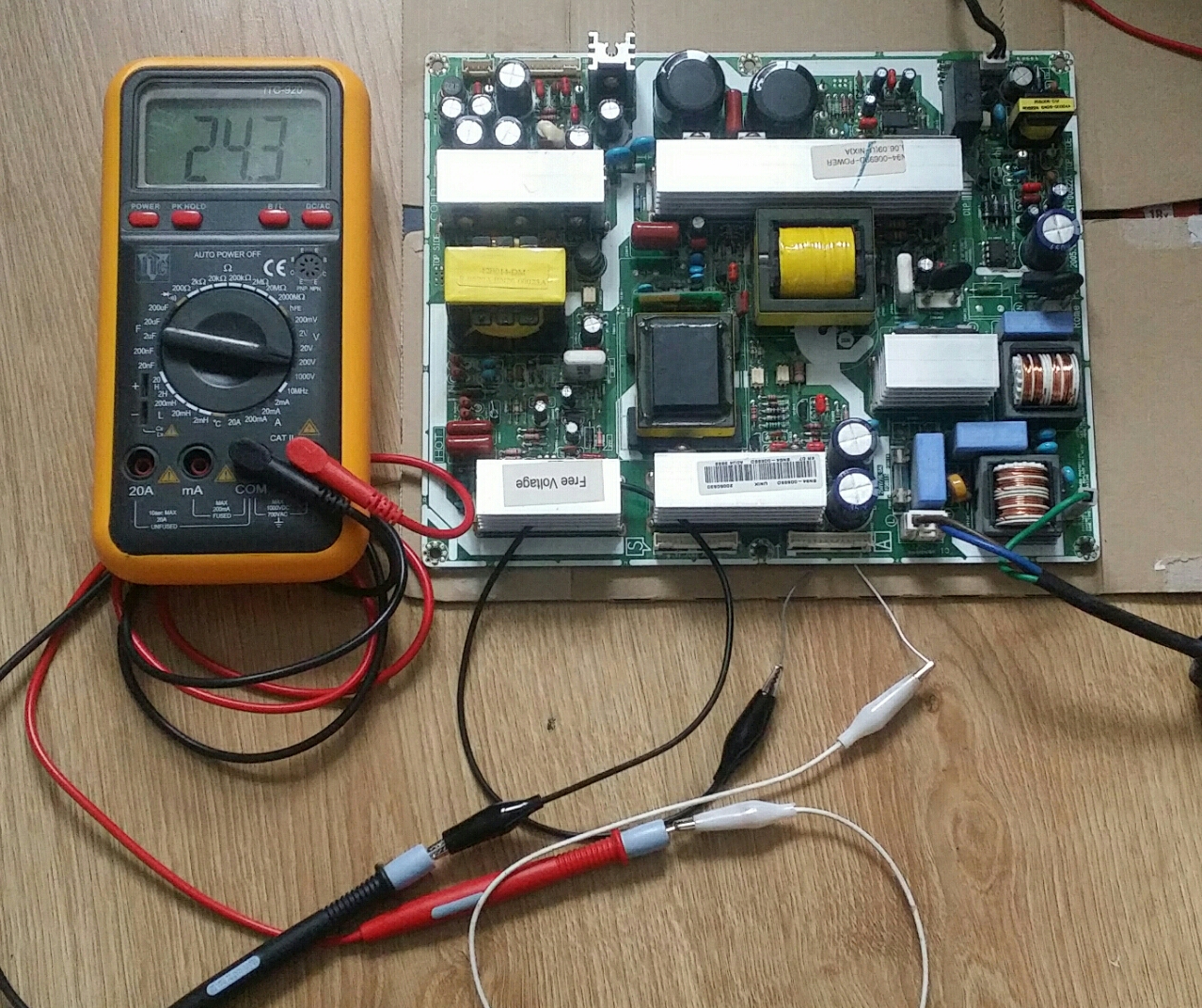

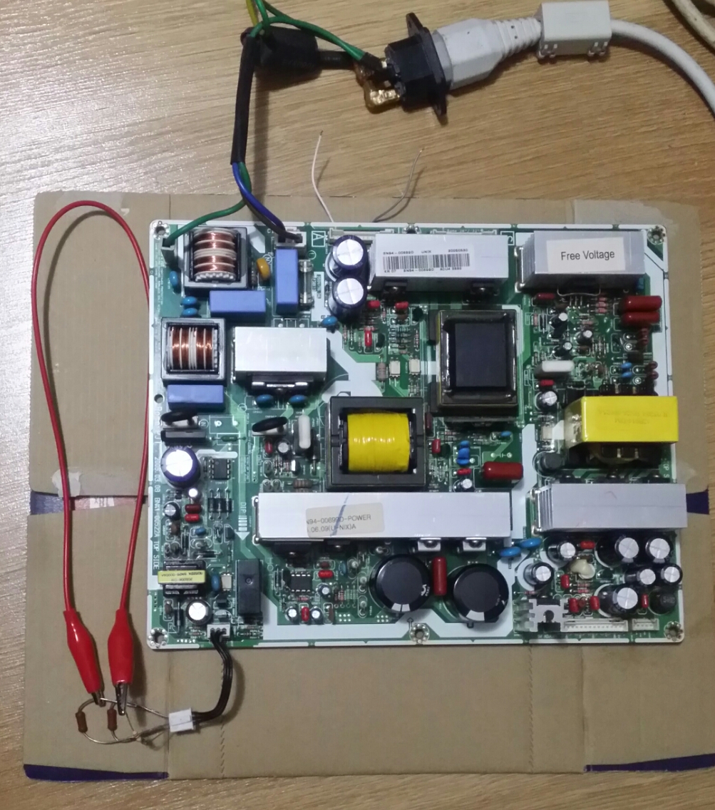

    Alors je viens de faire comme je l'avais fait sur l'autre Samsung par le passé, c'est à dire simuler le OK de la carte mère sur le stand-by pour activation de l'alimentation générale.
    J'ai dans un premier temps calculé une résistance de charge sur le 7v pour qu'il tombe à 6,6v (je mesurais 6,27v) comme à vide c'était à 10,5v. Chose faite donc j'ai calculé un pont diviseur pour placer le OK à environ 3,6v comme je le mesurais, et c'est bon la carte démarre.
    J'ai don mesuré les multi tensions, les deux 12v, le régulé et le non régulé sont OK et le 5v aussi. Le connecteur A-D / P-D / BL je n'ai rien regardé, même pas le "24v(5v)" de ce connecteur.
    Et le 24V rétro éclairage est... là ET... STABLE. Pour le moment j'ai stoppé les tests mais demain je vais tester toujours ex situ mais avec une charge sur ce 24V, là il va falloir que je trouve des infos sur la charge à ne pas dépasser pour ne pas griller cette partie, mais déjà je pense que de facto le problème d'instabilité du 24V ne vient pas de l'alimentation car la boucle d'asservissement joue son rôle parfaitement.
    A voir donc la carte qui gère la HT ou alors le 24V en charge...
    J'ai mesuré via le multimètre et à l'oscilloscope rien à dire à vide c'est parfait.
    La suite des tests demain avec des photos.
    Bonne soirée.

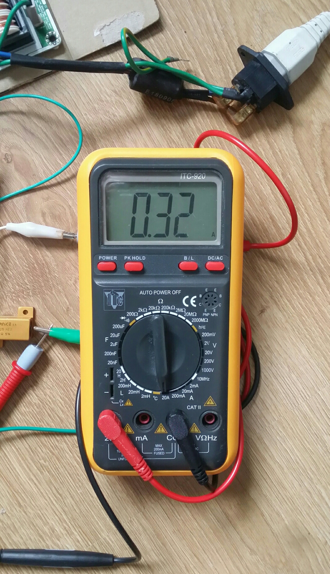

    Bonjour, fin du test commencé hier soir, avec une charge sur le 24V inverter.
    J'ai utilisé plusieurs résistances de puissance 3 de 15ohm, mesure totale à 52omh, et là la sortie qui était stable à 24V à vide ne l'est plus.
    Je mesure en gros 15,8V avec une oscillation de 5 hertz (ce que je voyais in situ).
    Le courant en charge est mesuré à 320ma donc comme je ne sais pas quelle intensité max sort cette ligne 24V je me pose des questions.
    D'un autre côté si une sortie avec deux doubles diodes schottky et sur un radiateur, même s'il n'est pas très gros, ne peut sortir 320ma c'est étonnant...
    Il y a donc bien un problème sur ce 24v :/

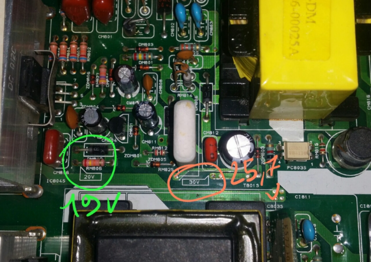

    Vérifiez qu’il y a bien 20v sur le condensateur CM813.
    Dernière modification par papilou06 ; 21/04/2025 à 21h01.
    Dwayne
    Bonsoir, c'est vrai que je ne l'avais pas encore mesuré alors qu'avec 3 autres tensions qui sont pourtant sérigraphiées je voulais le faire.
    Je viens donc de faire la mesure, carte sur la télé.
    Ceci dit justement sur ce condensateur précisément sur la carte il est sérigraphié 30v alors que oui sur le schéma c'est bien 20v. C'est à en perdre son latin.
    Le point de mesure passe sous la carte côté piste et ensuite revient bien sur le plus du condensateur vers la diode qui va ensuite sur le "transfo".
    Donc pour ce 20V sur le schéma sérigraphié 30V sur la carte j'ai... 25,7V.
    Une autre valeur dans la partie avec le STRW6765 était sérigraphié 20V et j'ai 19V.
    Est ce à dire que la partie multi tensions à un problème ? J'ai pourtant toutes les tensions même télé connectée avec l'image.
    Et encore deux autres au niveau du PFC 25V et 15V, je mesure les deux valeurs exactement.

    Bjr
    A vide le 24v inverter est à 24,76v.

    Bonjour, merci d'avoir mesuré.
    Connaissez vous par hasard le courant consommé par la carte inverter ?
    Même si je sais que le problème vient de la carte d'alimentation j'aimerai tester la carte inverter pour potentiellement la simuler par la suite, via une charge fictive, pour faire mes tests / mesures de la carte d'alimentation non connectée à la télé.
    Je vais essayer de continuer les tests ex situ, mesurer et valider la fréquence du PFC, je suis tout de même gêné par le fait d'avoir 6,23V à la place du 7V sérigraphié pour la tension du stand-by, qui impacte le relais mais aussi la commande du PCF indirectement.
    Je ne sais pas pourquoi mais je me suis mis dans la tête que les multi tensions n'impactaient pas le 24V mais le 30V sérigraphié qui a une valeur de 25,7V, mentionné comme 20V sur le schéma, commande en fait bien le 24V via le SPF9001, j’avais certainement vu la flèche dans l’autre sens sur le schéma pour une raison inconnue (fatigue ?).
    Il me faut donc comprendre pourquoi j'ai 25,7 en lieu et place du 30V.
    Ceci dit les idées fusent et je me demande dans quelle mesure je ne peux pas déconnecter ce 25,7V (normalement 30V) pour le générer autrement et voir si le 24V inverter en charge, avec ma résistance de 45 ohm, reste stable ou pas dans ces circonstances.
    Si c’est le cas il me faudra me focaliser définitivement sur la partie des multi tensions avec le STRW6765.
    Encore merci.

    Bjr
    Je ferai des mesures à vide et en chargeant le 24v et je vous dirai quoi.
    Si vous avez des points particuliers qui vous posent problème, n’hésitez pas.

    Dwayne
    Alors je reprends cette réparation, j'ai retiré les deux condensateurs du 30v et la diode pour déconnecter cette tension de la partie inverter 24v. Je compte générer ce 30v via une alimentation externe pour tester si c'est ce 30v que j'ai en 25,7v qui est problématique ou pas.
    J'en ai profité pour dessouder le transformateur du 24v ainsi que les condensateurs 2200uf après les deux diodes rapides. L'un a 10% de moins et l'autre 15% en moins, même si ça reste dans la tolérance de facto je vais les changer.
    Avant de remonter le transfo je vais tester les composants autour et seulement ensuite ressouder et tester via l'alimentation externe.

    Pour une bonne compréhension il serait bon d’indiquer l’endroit précis où vous prenez ces tensions.
    Je peux suivre sur une carte alim identique mais en configuration seule.

    C'était en relation avec mon message du 26/04 suite à votre demande de mesurer le 20V, qui sur ma carte est sérigraphié 30v contrairement au schéma qui est annoncé à 20v et mesuré à 25,7v.
    Je n'ai pas eue le temps de finaliser ce test donc j'espère le faire prochainement.

    Alors j'ai dessoudé la diode en sorti du transformateur pour la génération de cette fameuse tension 20v sur le schéma qui est dans mon cas un 30v. J'ai ensuite placé en lieu et place un 30v externe tout en l'activant en allumant la télé, j'ai exactement le même problème de rétroéclairage qui clignote à 5 hertz. Donc la panne ne provient pas de ce fameux 20v/30v que je mesurais à 25,7v. C'est donc bien la partie de l'alimentation qui génère le 24v et uniquement elle.
    Pour plus de fiabilité j'ai dessoudé presque toutes les résistances de cette partie, sauf celle de la petite carte vertical avec le SPF9001 et elle sont bonnes, idem pour les condensateurs, rien à dire.
    Je n'ai pas testé le 431 pour la tension de référence de la boucle d'asservissement, et ce module SPF9001.

    Vérifiez ou changez CM813.
    Dwayne
    J'ai oublié de préciser qu'en plus de la diode DM806 pour ne plus avoir la tension du transformateur, j'ai aussi dessoudé les deux condensateurs CM813 et CM812. Et seulement après ça j'ai utilisé mon alim externe pour appliquer le 30V. Ca n'a rien changé raison pour laquelle je pense au pire au module SPF9001 et au mieux à composant que je n'ai pas encore testé, il n'y en a plus beaucoup...
    Le hic pour ce SPF9001 c'est qu'il est visiblement impossible de trouver une documentation dessus.

    Oui,très dur , c’est tout ce que j’ai trouvé
    https://www.soriaudio.com/index.php?...t_srl=38618692
    Dwayne
    J'ai bien trouvé sur Aliexpress des vendeurs qui en proposent, ceci dit j'ai déjà acheté des TNY268 qui étaient en fait des faux très mal poncés et re gravés, et accessoirement non totalement fonctionnels.
    Prochaine étape utiliser mon alim pour la connecter sur l'entrée 24v de la carte inverter et voir la consommation de cette dernière. Ce module SPF9001 me fait penser à la puce Matsushita qui gère l'inverter sur les micro-ondes qui en sont équipés, pas la moindre documentation.
    il ne fait que gérer le découpage et l'asservissement du 24V, j'ai bien l'envie d'utiliser un autre composant pour le faire.
