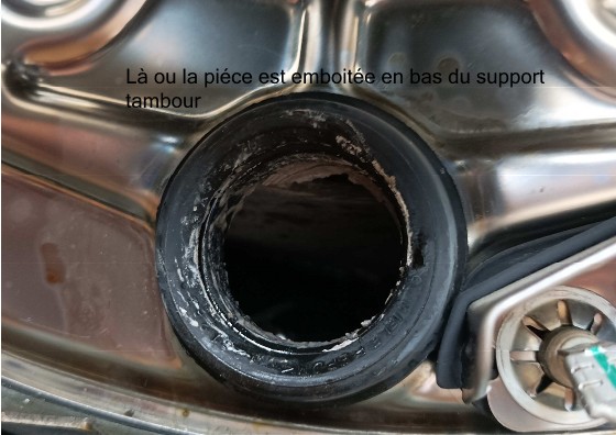

    Nouveau souci, j'ai voulu regarder et trouver le pressostat et sa chambre, croyant avoir trouvé, j'ai commis une erreur et maintenant il faut que je répare.
    Seulement voilà je ne connais pas le nom de la pièce et encore moins à quoi elle sert et éventuellement si c'est réparable, je parle de la pièce, colle forte par exemple.
    Je vous joins des photos.
    Merci pour vos réponses.

    il s'agit de la chambre de compression, ça doit pouvoir se réparer avec de l'araldite en attendant de la remplacer, il est possible d'y enfiler un bout de tuyau plastique légèrement plus gros que le diamètre intérieur du tube caoutchouc qui mène au pressostat (la pièce dans le tableau de bord
    est ce que l'intérieur de la chambre de compression est (était) encrassé ?

    J'avais anticipé et j'ai encollé la chambre de compression comme tu me le préconises, par contre le pressostat est dans le tableau de la machine mais ce n'est pas remplaçable ça ?
    C'est un bazarre électronique ce truc.
    J'ai oublié oui elle était encrassée mais pas énormément
