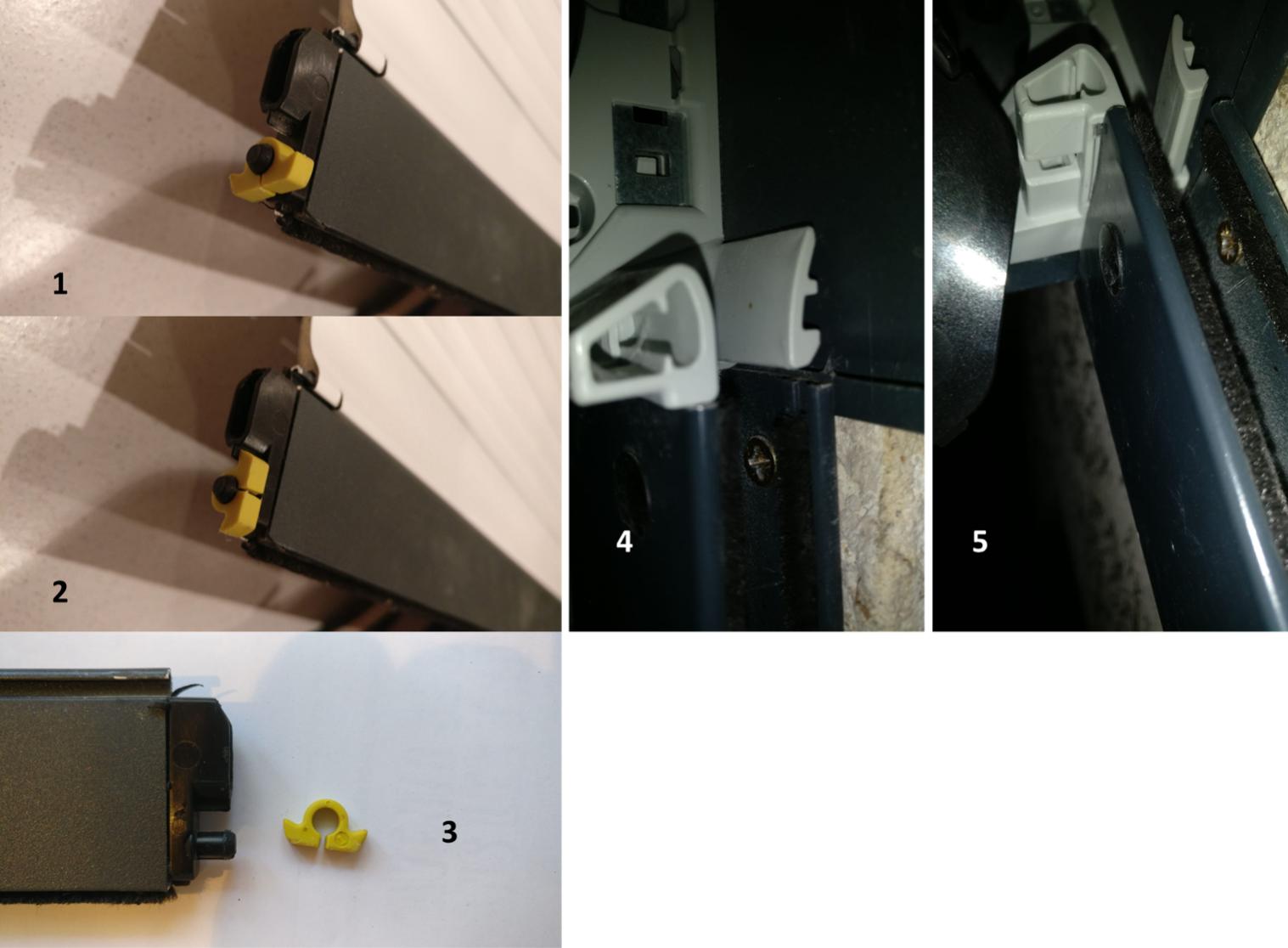

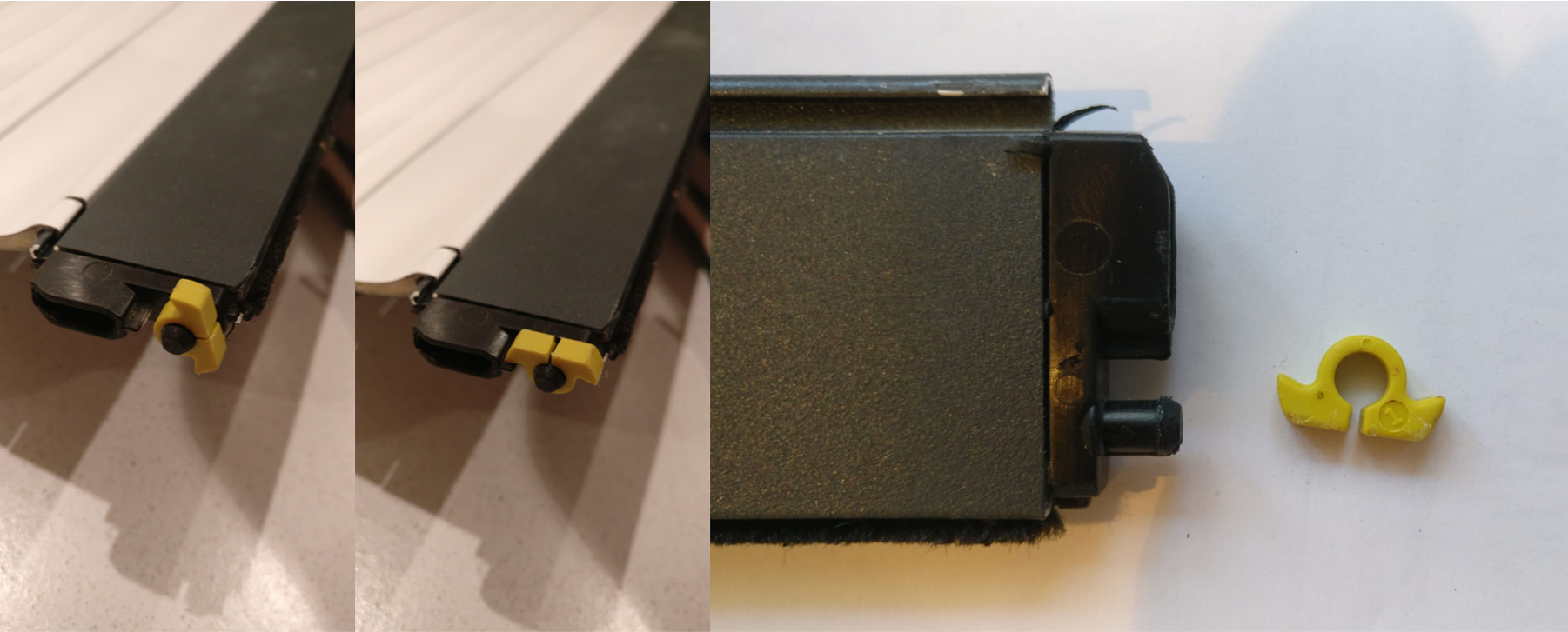

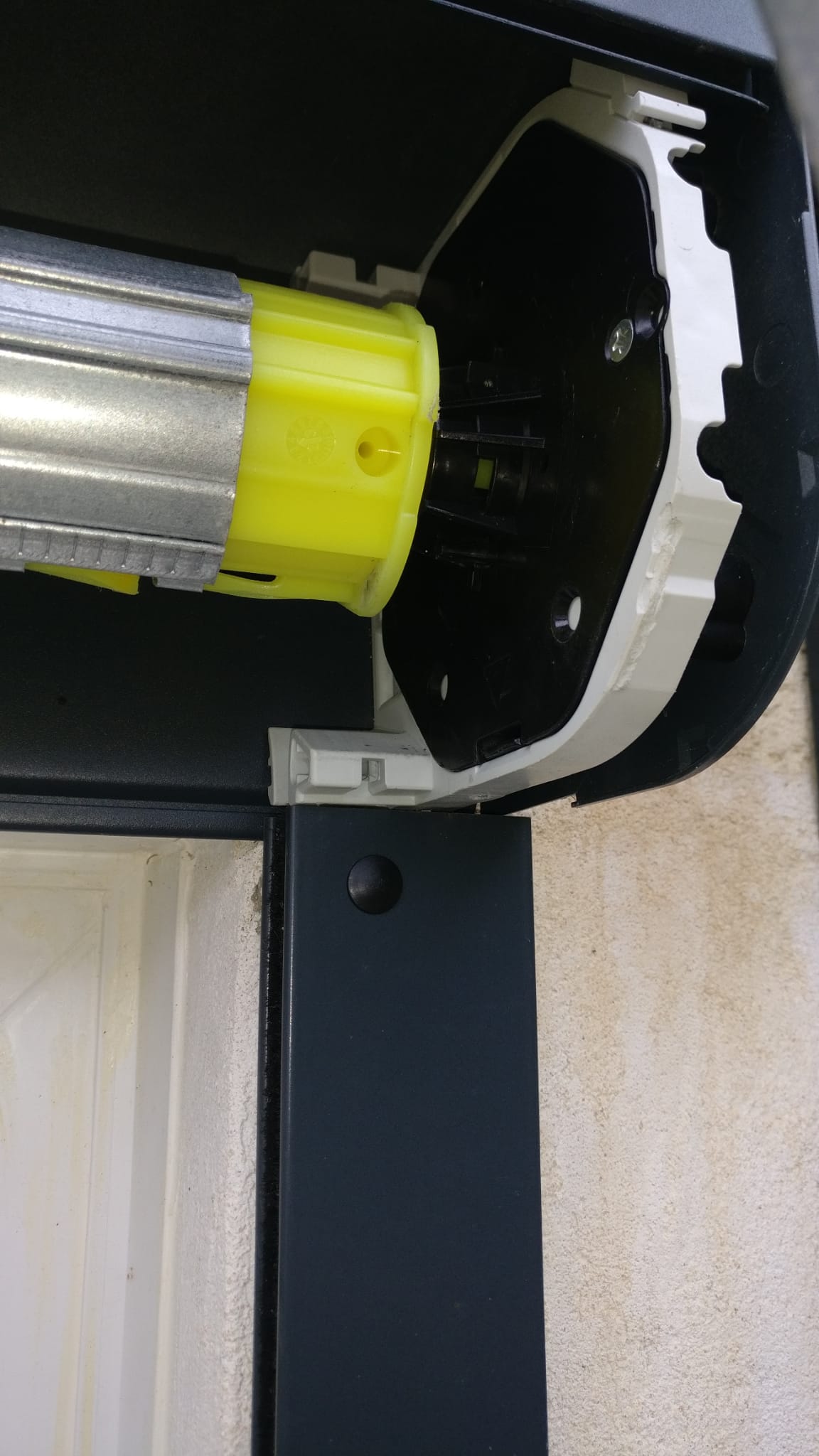

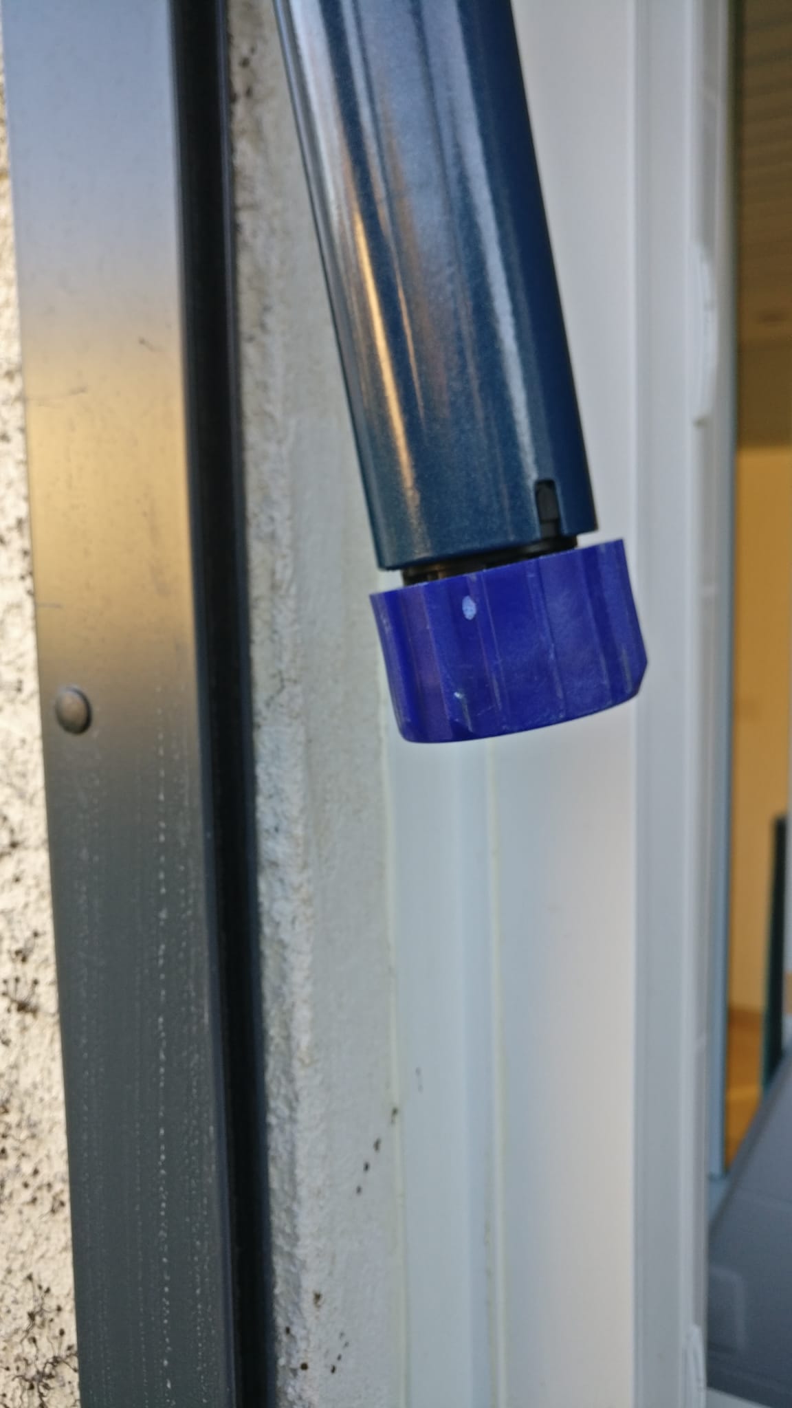

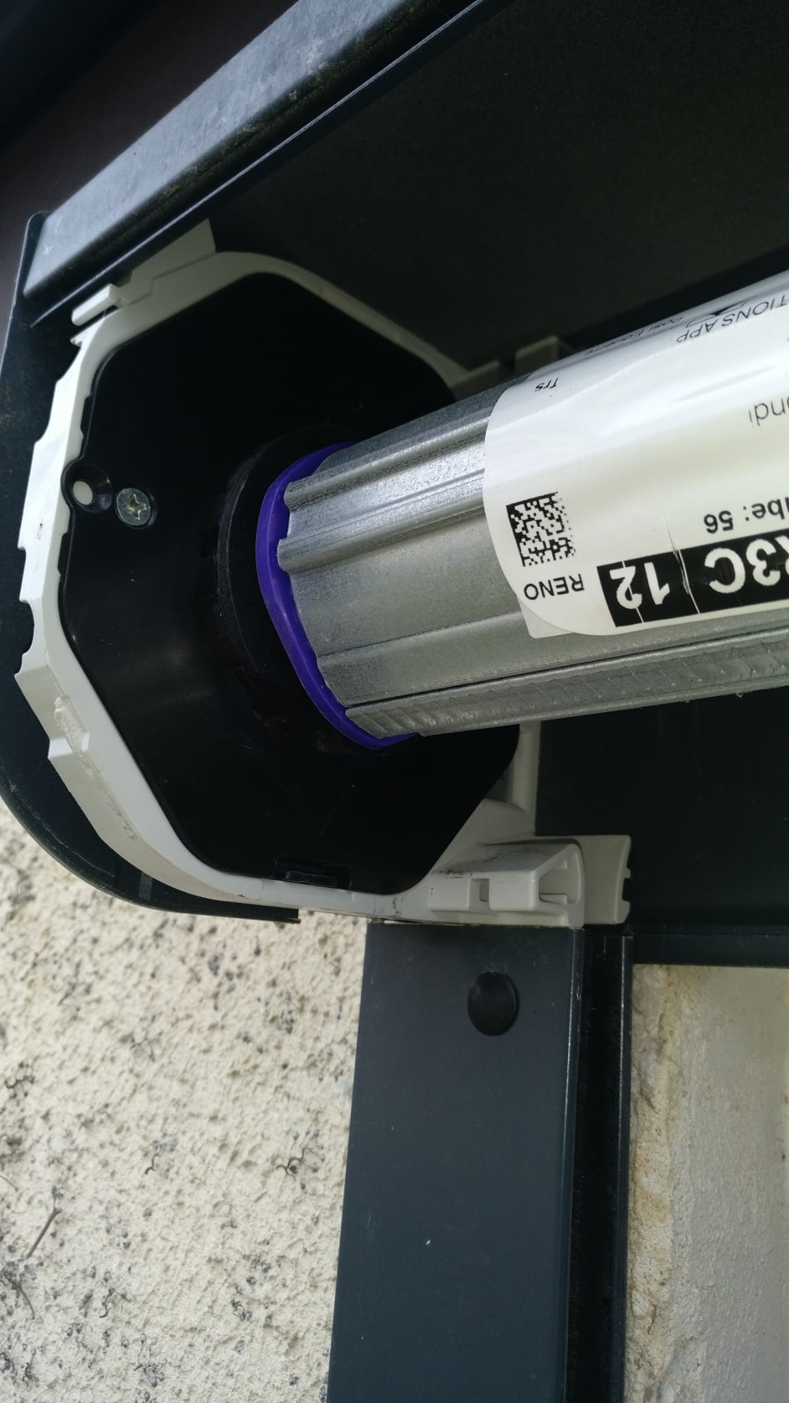

    J'ai un volet Eveno horizon filaire avec moteur solus (voir photos jointe) . Je l'ai complètement bloqué (en essayant de programmer la butée haute, mais ça n'a peut être rien à voir).
    Question 1 : Y-a-t-il des butées réglables physiques (à vis) au niveau de l'axe sur ce type de volet ? Ou tout est-il programmé électroniquement ?

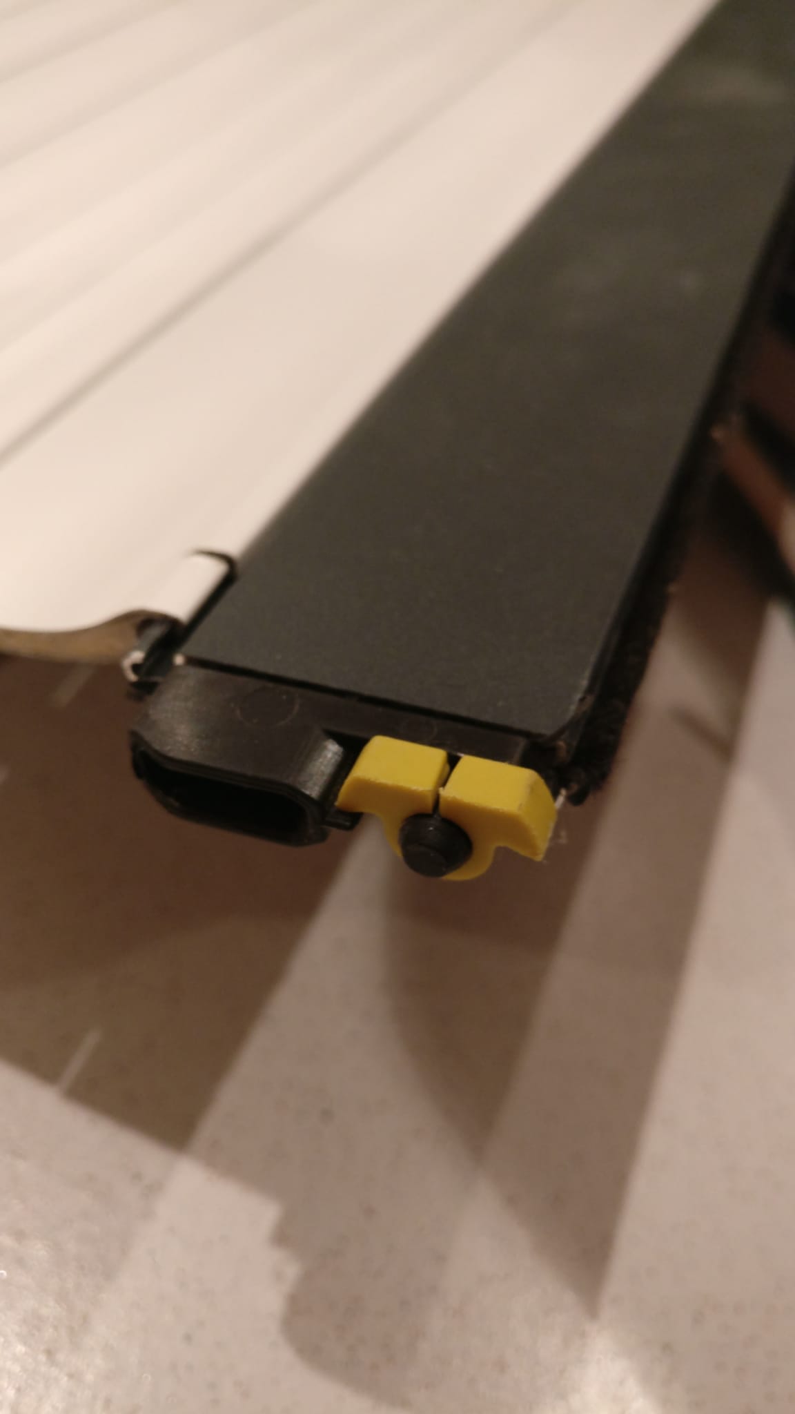

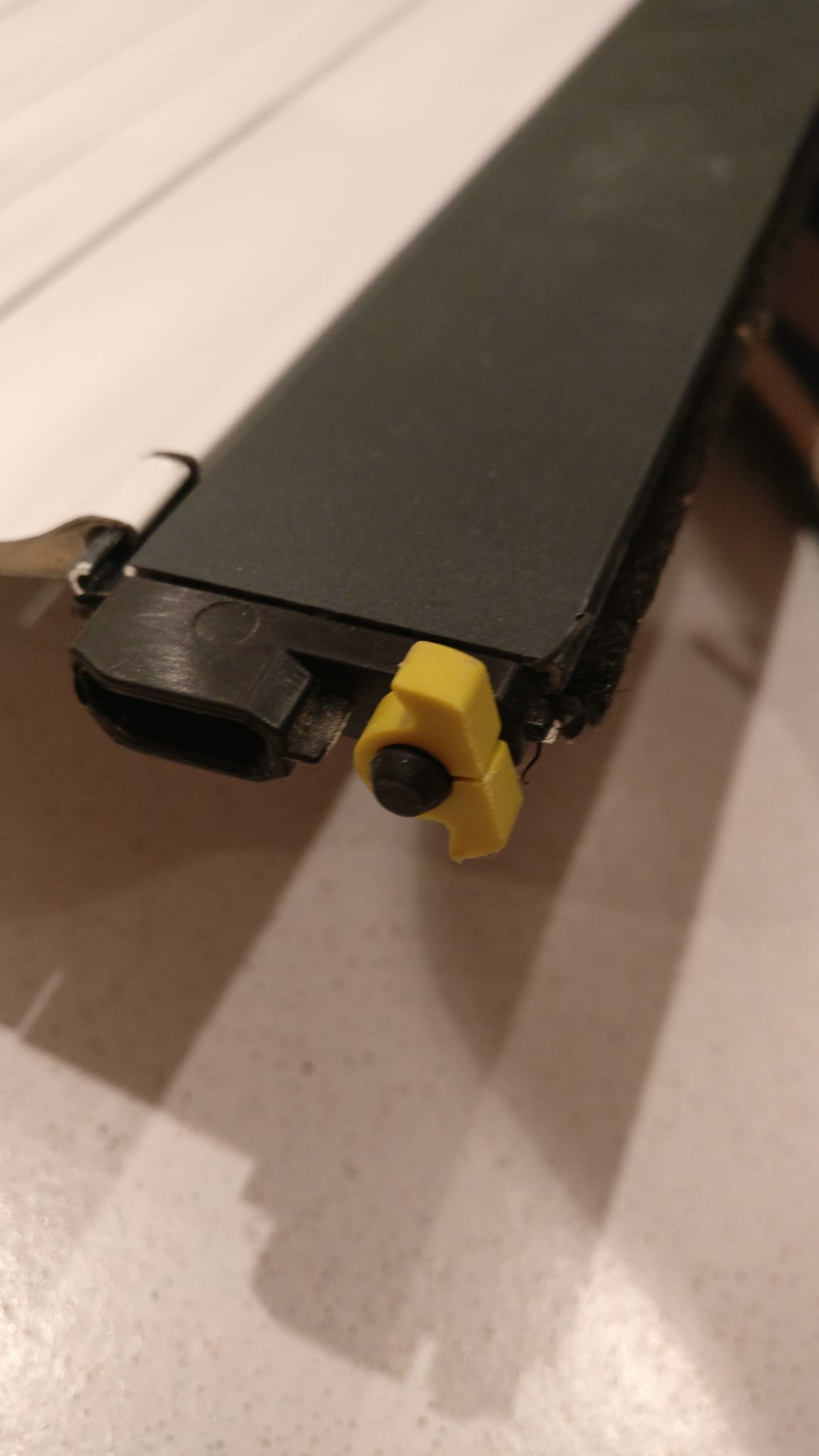

    Question 2 : Il y a aussi deux petites butées physiques en plastique jaune censées empêcher le volet de sortir du rail et partir dans le coffre à la montée ; mais elle sont escamotables par rotation sous très peu de couple mécanique : résultat, elles tournent et se désactivent toutes seules à la descente du volet, même avec un volet parfaitement centré sur son rail et frottant au minimum. Est-ce un défaut de conception ou moi qui n'ai pas compris comment bloquer la rotation de ces butées ?
    Ce que j'ai fait : j'ai suivi la doc de programmation qui dit de mettre à la phase durant 15 secondes les fils noir et marron de montée-descente pour passer en mode programmation, puis de recabler correctement, de laisser descendre le volet au max, de le remonter et l'arrêter à la position haute voulue, puis de re demander une descente complète et une montée qui aurait dû s'arrêter à la position définie à la première montée. Ca n'a pas marché trois fois de suite, même en allongeant la mise à la phase jusque 25 secondes.
    Question 3 : pourquoi ça n'a pas marché, et comment programme-t-on la butée haute sur un Eveno Horizon ?
    J'ai constaté de plus à chaque descente du volet à son maximum un gros "clong" mécanique avant l'arrêt (peut-être une latte en trop).
    Question 4 : Y-a-t-il aussi une programmation de la butée basse, et si oui, dans quelle documentation ?
    A la 4ème tentative, après la descente complète et le clong, le volet n'a plus jamais bougé ! J'en suis à avoir dégraphé le volet de son axe, et l'avoir déposé ailleurs. Je n'ai pas encore touché à l'axe et au moteur. A chaque demande de descente ou de montée, j'entend un bourdonnement léger venant du moteur, pendant une seconde, sans que l'axe ne tourne, puis le son s'arrête.
    Question 5 : Que s'est il passé ?
    Question 6 : comment réparer, et existe-t-il une documentation de démontage complet de ce volet (y compris axe et moteur) ?
    Merci pour votre aide.

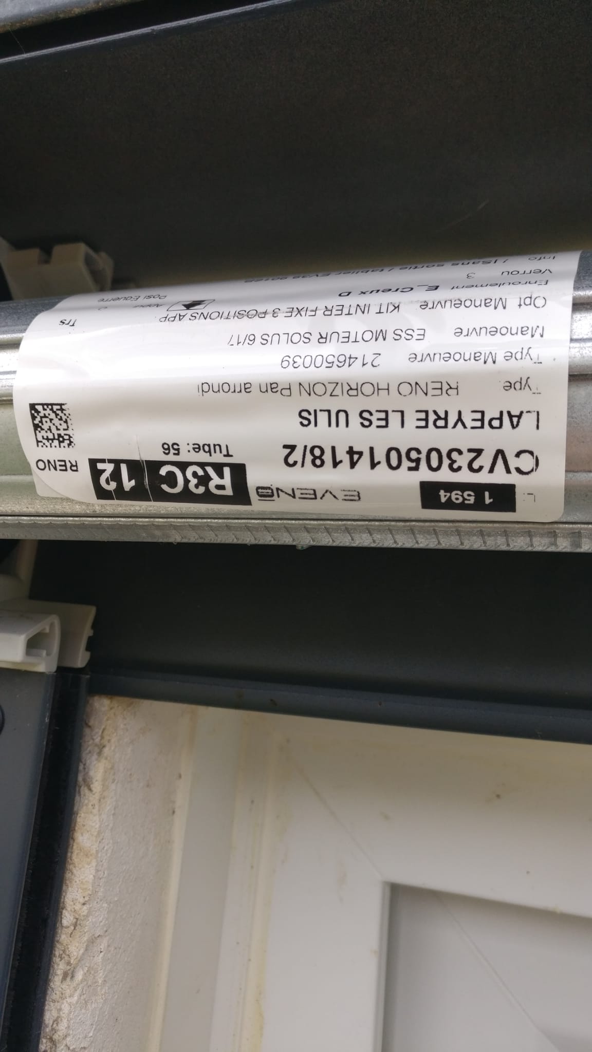

    La ref moteur est probablement sur la photo ref.jpg de mon premier post, prise sur une étiquette collée sur l'axe du volet . Je lis "type manoeuvre 214650039", mais je ne sais pas si c'est la référence moteur.
    J'ai aussi la référence Eveno du volet , à savoir CV230501416-1000-001, mais je ne sais pas si ça donne accès à la référence moteur.
    Et la garantie indique : "RENO Pan arrondiHaut: 1200 Larg: 2714 EV45Blanc 9016B CL Alu 53x22 Blanc 9016B LF Blanc 9016BMan Elec à Droite Somfy RTS Emetteur Smoove RTS Caisson Pan arrondi 150 Blanc 9016B", mais ça m'a l'air faux vu que le caisson est noir...

    Je pense aussi que les informations sur la garantie sont simplement fausses. Elles sont générées automatiquement par Eveno quand on enregistre le produit à partir du numéro figurant sur une étiquette dans le colis. Je n'ai donc pas pu me tromper.
    Par contre, j'espère que l'étiquette dans le volet lui-même (photo ref.jpg) est exacte.
    De plus j'ai bien commandé chez Lapeyre un volet filaire, avec un simple interrupteur inverseur (et je ne comprends pas non plus la mention smowe RTS).
    La facture et le bon de transport Lapeyre indiquent tous les deux : 2260910 VR MONOBLOC ALU CONFORT ELECT S/M Austin tablier alu 39, alimentation filaire (H 990 x L 1600) Références fournisseur EVENO00 / 104889
    Le fils du cable sortant du moteur du volet sont au nombre de 4 : terre vert-jaune, neutre bleu, montée noir et descente marron.

    Bon, j'ai lu les docs. Je suis vraiment en colère qu'Evéno ne les fournisse pas et que celles sur le site internet soient toutes incompatibles avec mon produit, pourtant vendu sous la même dénomination Eveno Horizon que celle des docs ! J'ai perdu un temps énorme à essayer de régler des butées logiques qui n'existaient pas...
    1) Si je comprends bien, ce volet s'arrête simplement quand il bloque 1 seconde à la montée ou à la descente. Est-ce exact ?
    2) Si je comprends bien la section 1.1 de la page 1, je devrais avoir sur le volet des butées et des liens rigides. Est-ce exact et de quoi s'agit-il ? S'il s'agit des petites butées jaunes des photos jointes, ces butées jaunes tournent et se désactivent toutes seules comme je l'ai dit plus haut. Que faire dans ces conditions ?
    3) J'ai tenté la réinitialisation du volet selon la procédure de la section 2. 4. 2. 1. J'entends bien un seul son de 1 seconde à chacune des trois tentatives de montée, puis un seul son de 1 seconde à chacune des 2 tentatives de descente, puis 2 sons de 1 seconde à la troisième tentative de descente. J'en conclue que le moteur comprends bien ma demande de réinitialisation. Comprenez-vous la même chose ?
    4) Mais tout est bloqué et l'axe ne tourne pas. Quelle peut être la cause du blocage ?

    butée physique activée :
    butée physique désactivée :
    je ne sais pas je ne connais pas ce volet les butées sont dans les coulisses il faut les laisser.
    il faut le tablier et les attaches rigides articulées.
    eveno horizon c'est juste un modèle de tablier de coulisses et de caisson ensuite on peut installer une dizaine de moteurs différents.
    butée haute volet ouvert au maxi c'est la butée jaune.
    butée basse volet fermé c'est le blocage grâce au attaches rigides.
    le volet est neuf ?
    Denis2Gif
    Re : Volet Eveno Horizon bloqué
    Je les laisse, mais j'aimerais bien qu'elles ne se désactivent pas en tournant.
    Oui, c'est bon, je les ai.
    Oui, mais quand on va sur le site Eveno, et qu'on demande la doc Eveno Horizon, on a une doc qui dit comment régler des butées logiques, doc qui ne correspond pas au moteur qu'on a.
    Oui, mais elle tourne et ne fait plus butée un coup sur deux. Il faut que je trouve un moyen de l'empécher de tourner

    Les butées et leurs différentes configurations :
    Le moteur SOMFY PP 6/17 sorti de l'axe du volet:
    Dernière modification par Denis2Gif ; 29/03/2025 à 18h47.
    bonsoir si vous avez sorti le moteur quel est sa référence ?
    et où arrive la butée en plastique jaune sur quoi elle bute ? en haut de la coulisse ou autre choses ?

    La référence est dan le nouveau post : https://forums.futura-sciences.com/d...ml#post7284012
    Les butées jaunes se bloquent simplement sur la pièce plastique blanche guidant le volet en haut du rail. La fente de ce guide est plus étroite que la butée dans sa position bloquante, et plus fine que la butée dans sa position débloquée.

    Racard >> néanmoins j'ai toujours une interrogation sur la pièce blanche (une de chaque coté) où les butées butent lorsque le volet est ouvert. c'est possible d'avoir une photo de ces tulipes ?
    Oui, voici un groupe de photos montrant butées et tulipes.

    1 : butée active ; 2 butée inactivée ; 3 butée démontée ; 4 tulipe vue de côté ; 5 tulipe vue du dessous
    Nom : butées et  tulipes.jpg
Affichages : 121
Taille : 104,7 Ko
    Dernière modification par Denis2Gif ; 30/03/2025 à 23h27.

    il y a de toutes facons une anomalie sur le contact butée/tulipe, tulipe endommagée ou bien mauvaise mesure de la largeur dos de coulisses (trop de jeu).
    il faut démonter une tulipe pour comprendre le principe du blocage avec la butée.
    il est temps de faire fonctionner la garantie chez eveno !

    As tu vu mon avant dernier message ? Je le répète. Il n'y a pas d'anomalie butée-tulipe. La butée, quand elle est active, s'arrête toujours bien sur la tulipe ce qui entraine l'arrêt du moteur par surcharge. Ca a toujours marché. J'ai bien observé cette butée s'arrêter sur la tulipe parfaitement, bien que je n'ai pas de film de cela.
    Non pas besoin. Tout marche parfaitement et le principe de l'arrêt de la butée est très clair. Les plats de la butée jaune en position 1 (voir photo) s'appuient sur les deux cotés plats de la tulipe blanche.
    Le problème est la désactivation de la butée jaune à la descente, le long du rail, qui passe toute seule en position 2 (voir photo) par rotation. Je l'ai observé aussi mais n'ai pas de film ; et le tablier est démonté maintenant.

    horizon c'est donc un brevet d'eveno avec des butées dans la coulisse.
    si il y a une anomalie sur la butée /tulipe, quand je vois la tulipe elle est lisse dans la coulisse la butée ne peut pas s'accrocher.
    il doit y avoir une partie non lisse avec un passage plus grand pour que la butée puisse s'ouvrir.
    en effet la longueur de butée ne rentre pas dans le passage de la coulisse et la tulipe.
    donc ca se passe plus loin il faut démonter la tulipe pour comprendre.
    je pense que c'est une erreur de mesure de la largueur à confirmer.
    la butée se positionne normalement à la descente, à l'ouverture du volet la butée doit accrocher et cela ne fonctionne pas.
