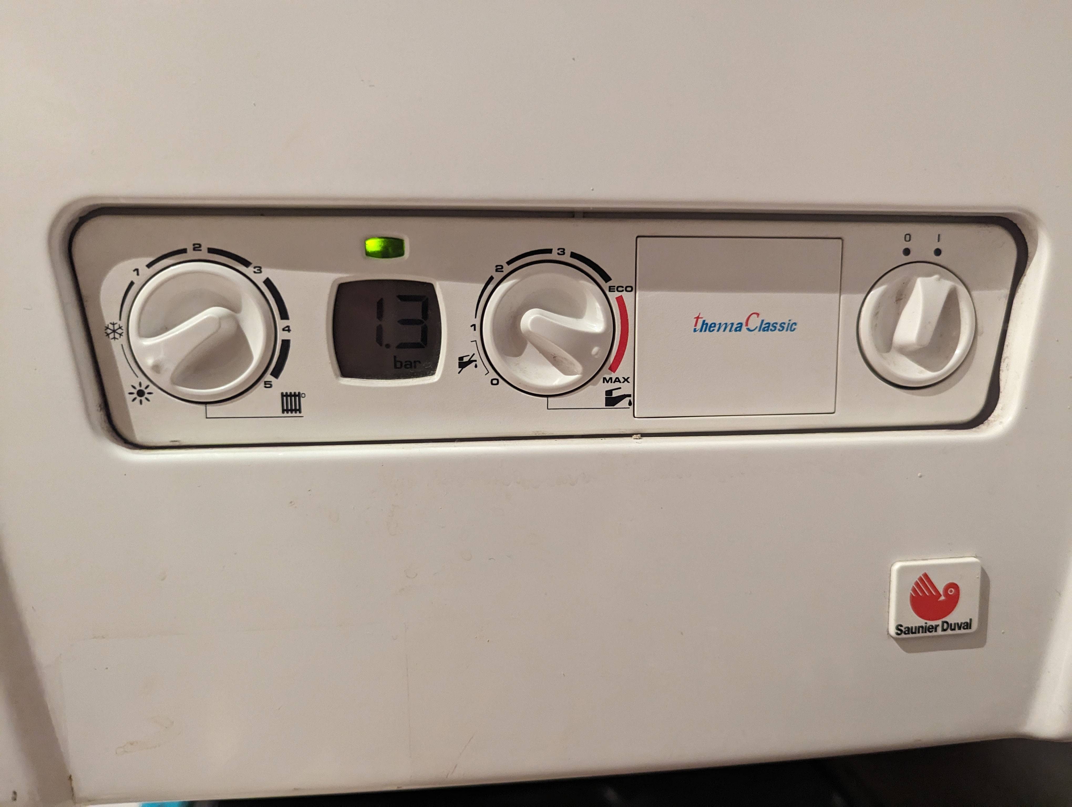

    Bonjour à toutes et tous,
    depuis hier, je n'ai plus du tout accès à l'eau chaude. Mon chauffage fonctionne lui très bien. J'arrive seulement à avoir un peu d'eau tiède en allumant le chauffage en même temps que des robinets d'eau, et ca n'est pas très efficace (en plus de faire monter la pression chaudière).
    Si j'allume seulement le robinet, il ne se passe rien, les bruleurs restent éteints. J'entends juste un léger grésillement au niveau de la chaudière, un bruit de tension.
    Concernant la chaudière:
    C'est une Saunier Duval Thema C 24 E.
    La pression est bonne, autour de 1 Bar, et j'ai déjà essayé de l'augmenter un peu.
    Tout le côté électrique/ électronique semble fonctionner, les boutons répondent, les vannes gaz sont ouvertes, et je n'ai aucun code d'erreur affiché.
    Auriez-vous, par hasard, des idées de solutions? Je reste dispo pour plus d'infos ou des photos, si nécessaires.
    Merci beaucoup de votre temps,
    Marian

    lorsque vous faites un soutirage d'eau chaude , est ce que le voyant robinet s'affiche à l écran .
    a +
    Neliel38
    Re : Dysfonctionnement ECS Chaudière Saunier Duval
    Bonjour k2raguelid;
    tout d'abord, merci de votre réponse.
    Non, mais il me semble qu'il n'y a pas de robinets de base sur ce mini-écran.
    Je joint une photo. Merci encore.
    Marian
    despro
    C est sans doute le détecteur de debit qui ne fonctionne pas,si le brûleur ne démarre pas.
    Si ct un Pb de vanne 3 voies ça démarrerai mais la chaleur irait vers les radiateurs.
    Bien vérifier aussi le connecteur du détecteur de debit (pas d oxydation).
    k2raguelid
    "Si j'allume seulement le robinet, il ne se passe rien, les bruleurs restent éteints. J'entends juste un léger grésillement au niveau de la chaudière, un bruit de tension."
    sa sent fortement la carte ...
