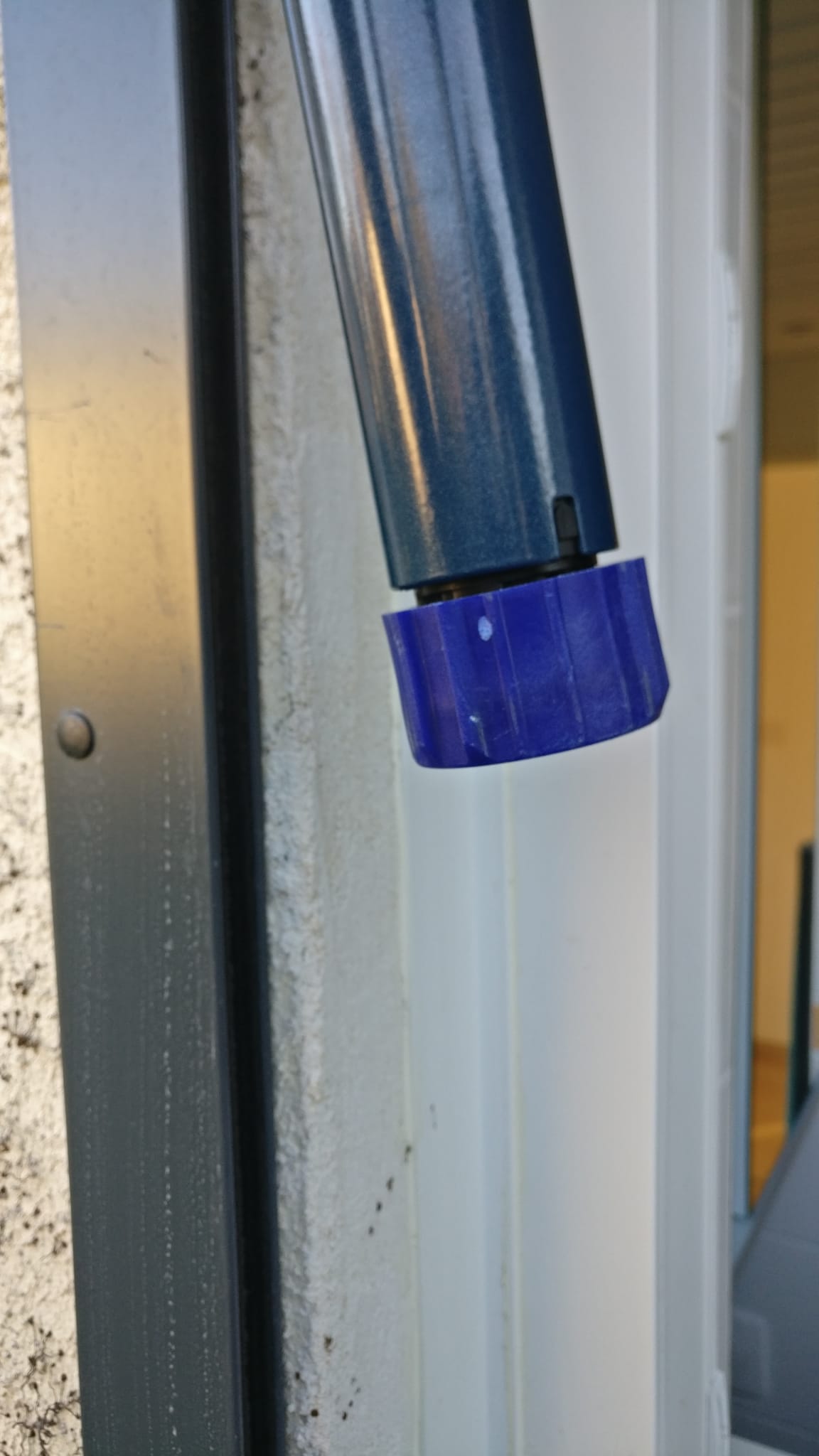

    Mon moteur de volet, un SOMFY P&P 6/17, complètement libéré de l'axe du volet, est complètement bloqué dans les deux sens.
    Quand j'eassaye de le faire tourner, il fait un faible bruit pendant 1 seconde puis arrête son effort.
    Quand je le réinitialise comme indiqué sur sa documentation, avec 3 demandes de montée, puis 3 demandes de descente, il fait bien 5 bruits d'une seconde, et deux bruits d'une demi-seconde la dernière fois, ce qui laisse penser qu'il "comprend". Mais il ne tourne pas.
    Est-il mort ?
    Est-il réparable ?
    Que faire ?
    Merci de votre aide

    Bout du moteur bloqué :

    un engrenage a du casser

    néanmoins j'ai toujours une interrogation sur la pièce blanche (une de chaque coté) où les butées butent lorsque le volet est ouvert.
    c'est possible d'avoir une photo de ces tulipes ?
    sont elles identiques que sur un volet opérationnel ? on peut être confronté à une rupture d'une partie de la tulipe.
    voici mon hypothèse :
    en l'absence de la documentation le tablier démonté le volet est il parti dans les choux d'un coté et donc ne peut pas repartir dans le bon sens ?
    pouvez vous confirmer cela ? c'est à dire avec les tentatives d'initialisations avez vous l'impression que le volet a beaucoup tourné dans le même sens ?
    je m'explique un volet roulant est capable d'aller loin dans une direction et dans une autre mais pas non plus jusqu'à marseille.
    c'est un volet à détection de surcharge et à détection de butée par surcharge d'où la présence des butées jaunes et le verrouillage avec les butées qui doivent être obligatoirement rigides articulées.
    une dernière question :
    la mise en service a eu lieu quand ? et combien de temps ca a duré la période avec le tablier en vrac dans le volet roulant ?
    les volets ont été achetés en même temps ?
    de toutes facons il y a eu une panne mécanique des butées qui nous fait arriver dans cette situation avec le moteur dans cet état...

    Voilà une explication possible de mon moteur bloqué. Qu'est ce qui te fait dire ça ? Sais-tu si cela arrive souvent sur ce genre de moteur ?

    Ce post fait suite à un post précédent sur le volet et ses butées. Mais ce post ne concerne que le moteur bloqué, aucun autre problème.
    Je réponds donc à tes questions sur les butées et les tulipes sur le post initial, dont c'est le sujet.
    Pour ce qui du volet qui aurait tourné longtemps dans le même sens avant que le moteur se bloque, non ce n'est jamais arrivé. J'explique pourquoi dans l'autre post.

    Bon, j'ai essayé de forcer sur l'axe tournant du moteur (pièce bleu sur la photo) pendant une commande montée ou descente. Je suis arrivé à lancer le moteur à la montée, il a tourné 4 tours et s'est arrêté. Je l'ai lancé à la descente et il a tourné trois tours dans l'autre sens et s'est arrêté. Puis plus rien, bloqué dans les deux sens ! Réinitialisation : toujours bloqué. Reforçage à la descente : rien : reforçage manuel à la montée : repart de 2 tours et s'arrête. Redescente : rien. remontée : rien.
    Bref c'est très laborieux de faire tourner, ça demande de forcer manuellement très fort, et la rotation s'arrête vite...
    Diagnostic ?
