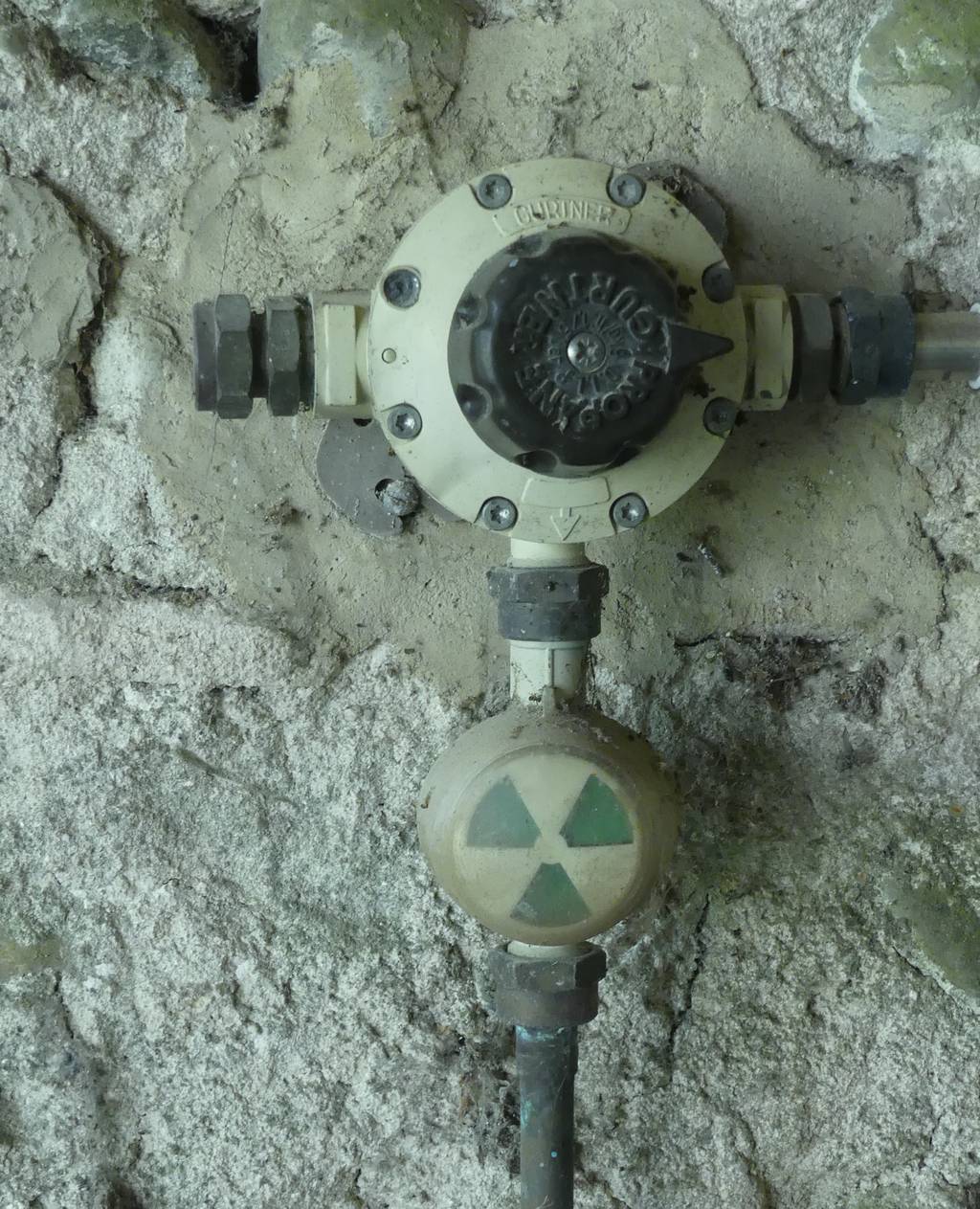

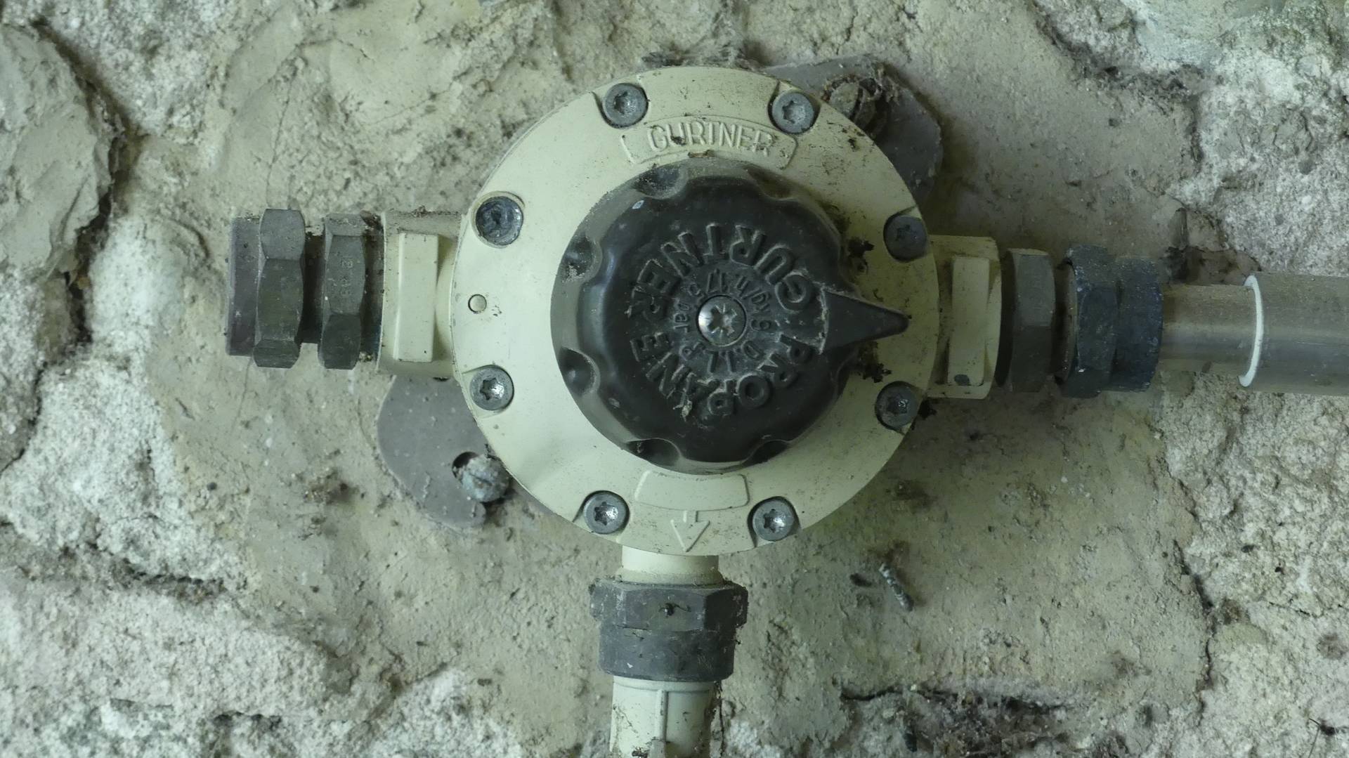

    Bonsoir à tous
    -J’ai un problème de fuite de propane sur mon détendeur/coupleur (excusez si ne n’emploie pas les bons termes, je suis nul, en plomberie) .
    J’ai resserré les vis sur le pourtour du machin et pour le moment la fuite est stoppée, mais je ferme la bouteille au cas ou cela recommence.
    -Ce dernier est situé à l’extérieur sur le mur à coté d’une bouteille propane de 35 kg, ce détendeur/coupleur*? est prévu pour 2 bouteille de 35 kg mais je n’en branche qu’une depuis 30 ans (uniquement une plaque de cuisson 6 feux en intérieur), J’avais mis, mis un bouchon laiton pour fermer l’entrée de la 2 ième bouteille, la fuite se situe sur le corps (rond et en plastique) de ce bidule de marque Gurtner (je ne sais même pas si ce truc est un détendeur (photo jointe), il existe, en intérieur de la maison, un autre robinet ( détendeur/robinet??) que je ne manipule jamais (il coupe le gaz, mais c’est peut être un autre détendeur ?).
    -Voilà donc la situation actuelle, ma question = Je veux remplacer le truc qui fuit mais je ne veux qu’une bouteille de propane, je suppose que cela existe mais je ne sais quoi choisir ? Si un membre pouvait m’indiquer quel modèle acheter et ou je lui serais reconnaissant.

    Excusez j'ai oublié les photos

    vu ce qui est écrit dessus, (DILP) c'est un Détendeur Inverseur Limiteur de Propane.
    Il réduit la pression de la bouteille (7 à 12 bars) à, si je lis bien, 1,75 bar et sert aussi d'inverseur si 2 bouteilles.
    Il faut donc un deuxième détendeur pour tomber à 37mb au niveau de la plaque de cuisson. (probablement le robinet au niveau de l'utilisation)
    Je ne suis pas spécialiste, mais je ne pense pas qu'il soit judicieux d'envoyer la haute pression directement vers le deuxième détendeur.....

    Il faut un pré-détendeur. Sans inverseur 2 bouteilles ???

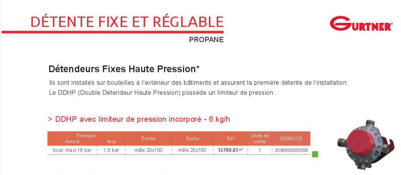

    Si l'appareillage fuit, le remplacer .... d'autant que ton installation avec un bouchon est tout à fait conforme

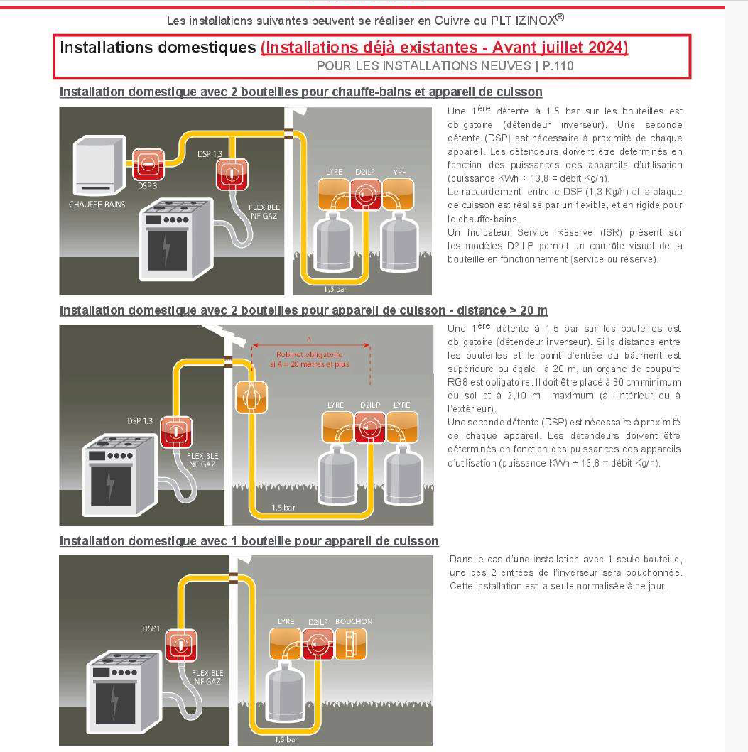

    ci-joint 2 extrait du catalogue fabriquant
    fin

    D'accord avec BOB92. "Y a pas photo". C'est la solution fiable et sécure.
    Mais par curiosité, j'aurais tenté de tourner l'inverseur plusieurs fois pour voir ce qui se passe.
    (J'imagine que tu testes la fuite avec de l'eau savonneuse ?)

    Ben oui j’ai tenté de tourné le bouton inverseur dans tous les sens sans résultats.
    Je suis un peu kamikaze (la fuite n’était pas importante, de l’odeur, pas de pschitt), donc au briquet et pas de surprise, les flammes était au tour du bidule, comme si il y avait un joint foireux, le fait de resserrer les vis du pourtour (après extinction LoL) a stoppé la fuite mais c’est surement temporaire ma réparation à la 6,4,2.

    bonjour c'est tout à fait exact il faut deux étages de détentes avec les bouteilles à sortie filetée.
    on peut aussi avec une solution intermédiaire :
    détendeur de sécurité sur la bouteille un flexible une canalisation en rigide gros diamètre (ca dépend la longueur) et robinet de coupure sous le plan de travail.
    il existe les bouteilles avec les détendeurs intégrées à clip aussi.
    pour trouver une fuite le milles bulles, ensuite on peut faire un contrôle d’étanchéité on s'absente un long moment on ferme la bouteille.
    on revient après 2 jours par exemple, on doit avoir une flamme en sortie de la plaque de cuisson.

    En effet, toute l'installation existe, supposée conforme à l'ancienne norme, avec
    - tuyau souple vers la gazinière
    - détendeur Basse-Pression => 37 mBar /Indicateur "Bouteille vide"/Robinet arrêt
    - tuyauterie cuivre adéquate, c'est à dire en général de faible diamètre), longueur non connue
    - détendeur HP=>Basse-Pression/commutateur 2 bouteilles, à l'extérieur, avec 1 bouchon et une lyre pour raccordement sur son unique bouteille
    Le détendeur/commutateur extérieur étant fuyard, la seule solution réaliste est de le remplacer à l'identique, ce qui permets sans aucune modif, de rester conforme à la norme, en conformité avec les 2 document que j'ai joint précédemment. (Les détendeurs de ce type à 1 bouteille n'existent pas)
    Il est pour moi, hors de question de modifier cette installation , pour passer à un système monodétente, qui risque de remettre en cause pas mal de matériels .. si toutefois c'est possible dans le cas concerné. Sachant aussi que les matériels ont évolué, avec l'application d'une nouvelle norme en 2024.
