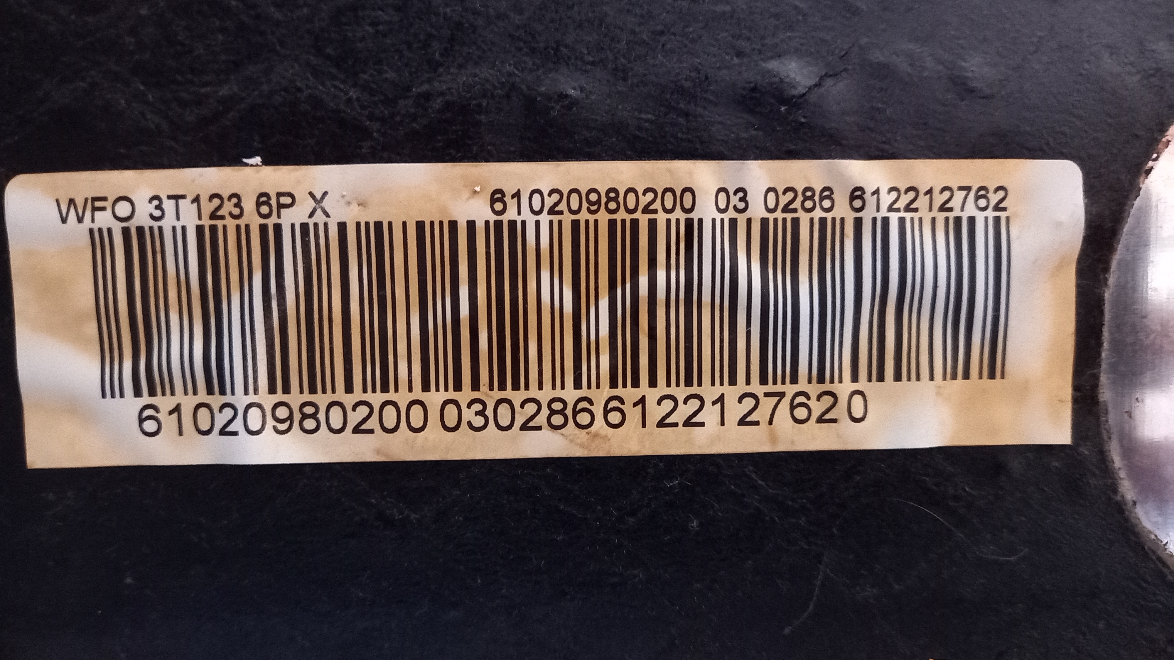

    Je reviens vers vous par rapport à mon lave vaisselle 6eme sens qui affiche le code F2 et que la pompe continue à fonctionner même après fin de cycle de lavage; il fallait que l'intervienne pour l'arrêter.

    en principe ce code défaut signale une fuite d'eau a localiser
    placez une photo de la plaque signalétique collée sur le coté latéral droit de la porte
    ensuite on avisera sur le motif de la fuite qui peut être liée a un trou de la cuve a coté de l'accès au bac a sel

    Merci Richard pour la réponse
    Je précise que j'ai récemment changé le condensateur C29.
    J'ai aussi vérifié s'il y a une fuite , toute est OK comme le montre la photo .
    Je soupçonne que ça peut etre un autre condensateur.
    Merci encore pour la réponse.
