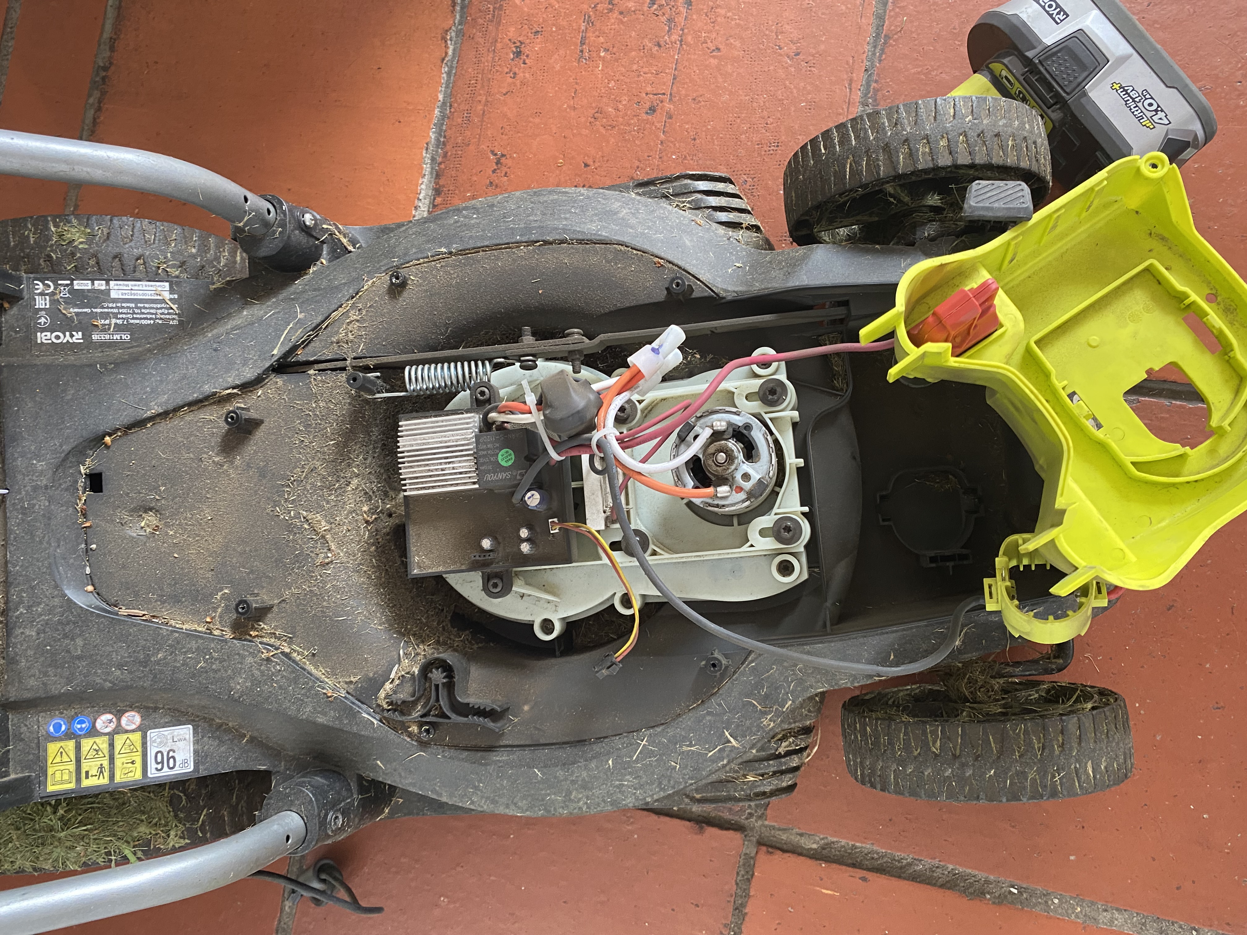

    Ma tondeuse Ryobi électrique OLM1833B ne fonctionne plus
    Ne fonctionne plus veut dire aucun bruit lorsque j'actionne la poignée
    Voici les tests que j'ai effectué :
    - Ma batterie fonctionne avec un autre outil Ryobi
    - Et j'ai testé la fermeture du contact lorsque j'actionne la poignée (il y a en pièce jointe une photo du connecteur avec ses deux pinoches où j'ai testé le bon fonctionnement de la poignée)
    Avez-vous une idée des tests que je pourrais faire pour savoir d'où vient mon souci ?
    Merci pour votre aide
    Mathieu.

    Avez-vous testé s’il y a de la tension aux bornes du moteur lorsque vous actionnez la poignée ?
    mathieu44880
    Re : Tondeuse Ryobi électrique OLM1833B ne fonctionne plus
    Merci ThomaV pour votre message
    Oui j'ai testé la tension aux bornes du moteur avec la poignée actionnée et il y a 0V
    J'ai branché en direct le moteur depuis la batterie et il a commencé à tourner.
    Du coup j'ai commandé la platine avec la carte électronique
    Affaire à suivre...
    ThomasV
    Bon bien le défaut doit être sur la Catre électronique
