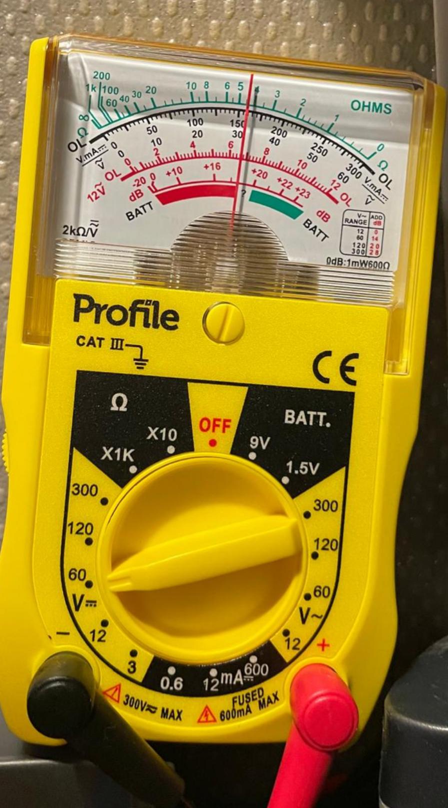

    Je me suis procuré un multimètre mais je ne sais pas du tout m'en servir.

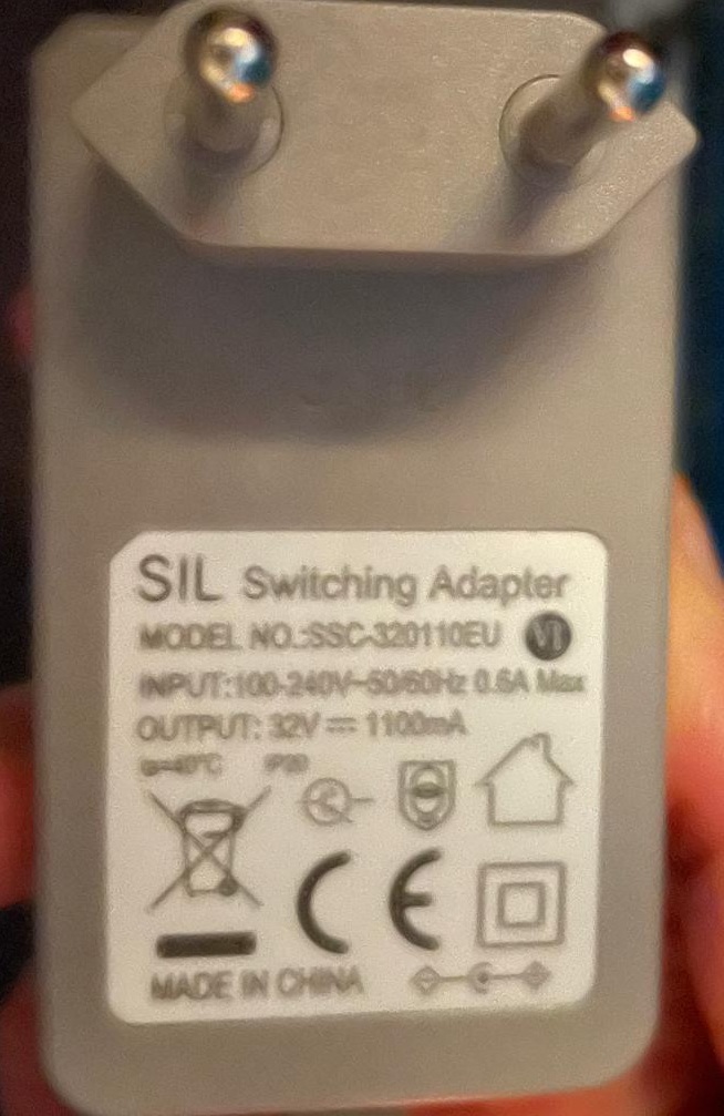

    Voici l'étiquette de mon chargeur et une photo de mon multimetre.
    Que dois-je y lire pour que la mesure soit correcte ?
    Merci de votre aide pour une néophyte

    Bsr
    Prenez déja la tension produite par le chargeur (seul)
    Calibre voir photo et index noir
    Vous devez avoir autour de 32V

    Bonjour Fareinheit76 et merci pour ta réponse.
    Voici la mesure de mon chargeur. Il me semble qu'elle est correcte, si j'ai bien suivi tes explications.

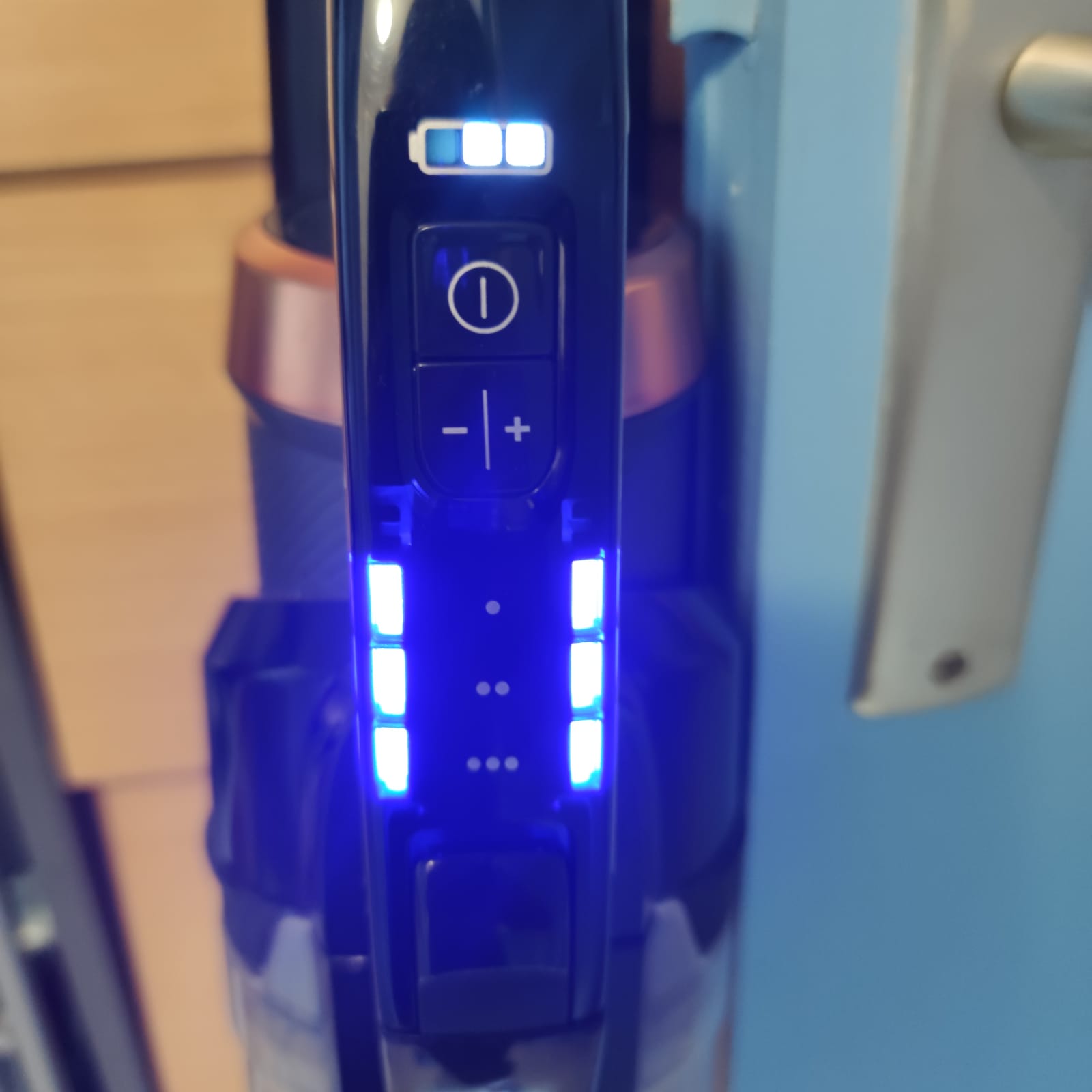

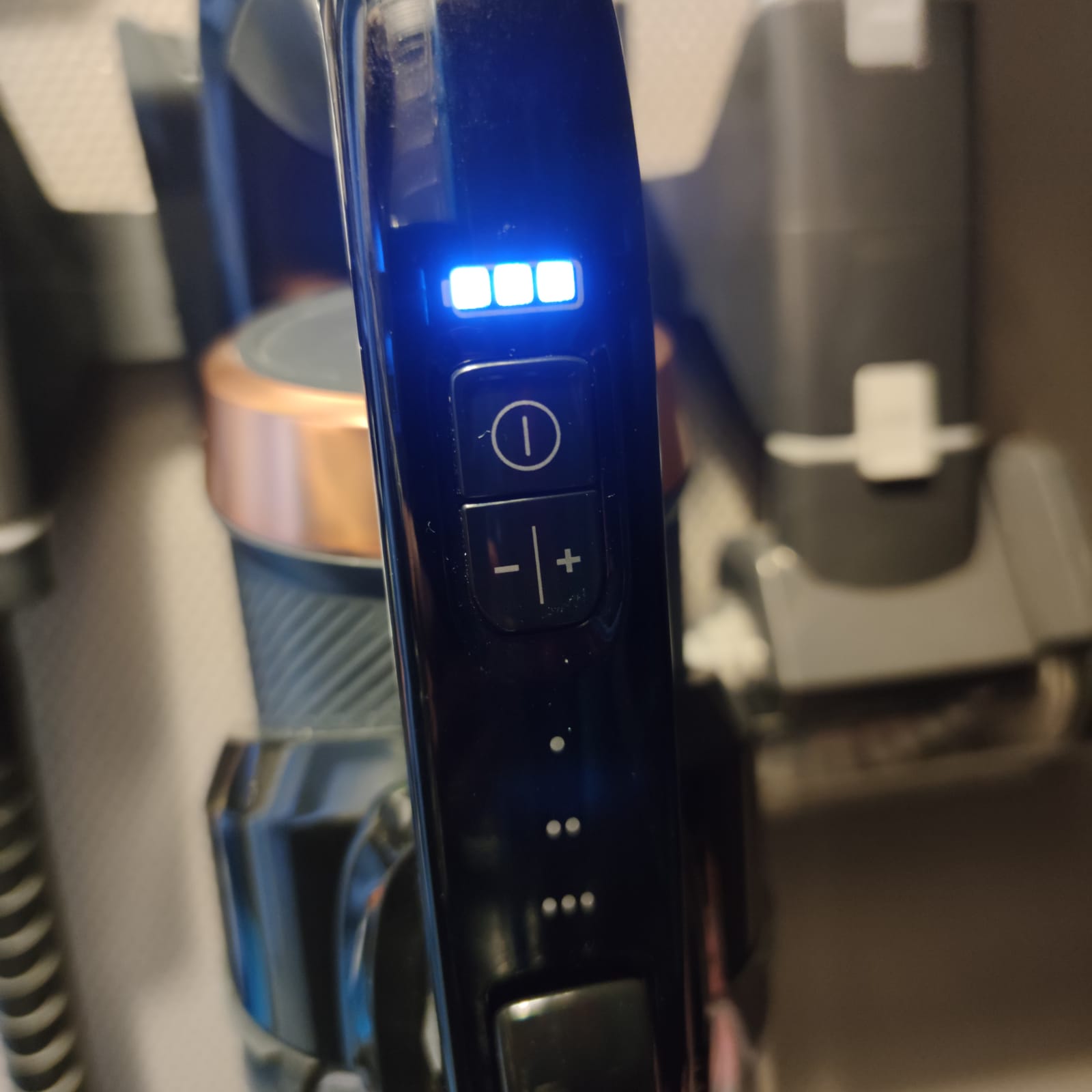

    Précision sur les symptômes de mon appareil.
    Lorsque la charge est pleine, j'ai les 3 voyants allumés comme sur l'image 1.
    Je peux l'utiliser une minute , puis il s'éteint. Je le rallume immédiatement, et je n'ai plus que deux voyants d'allumer. (image 2)
    Idem, il s'était de nouveau au bout d'une minute d"utilisation.
    Je relance et il n'y a plus qu'un seul voyant pour à peine une minute d'autonomie.
    Merci de vos avis sur ce qu'il convient de tester éventuellement.

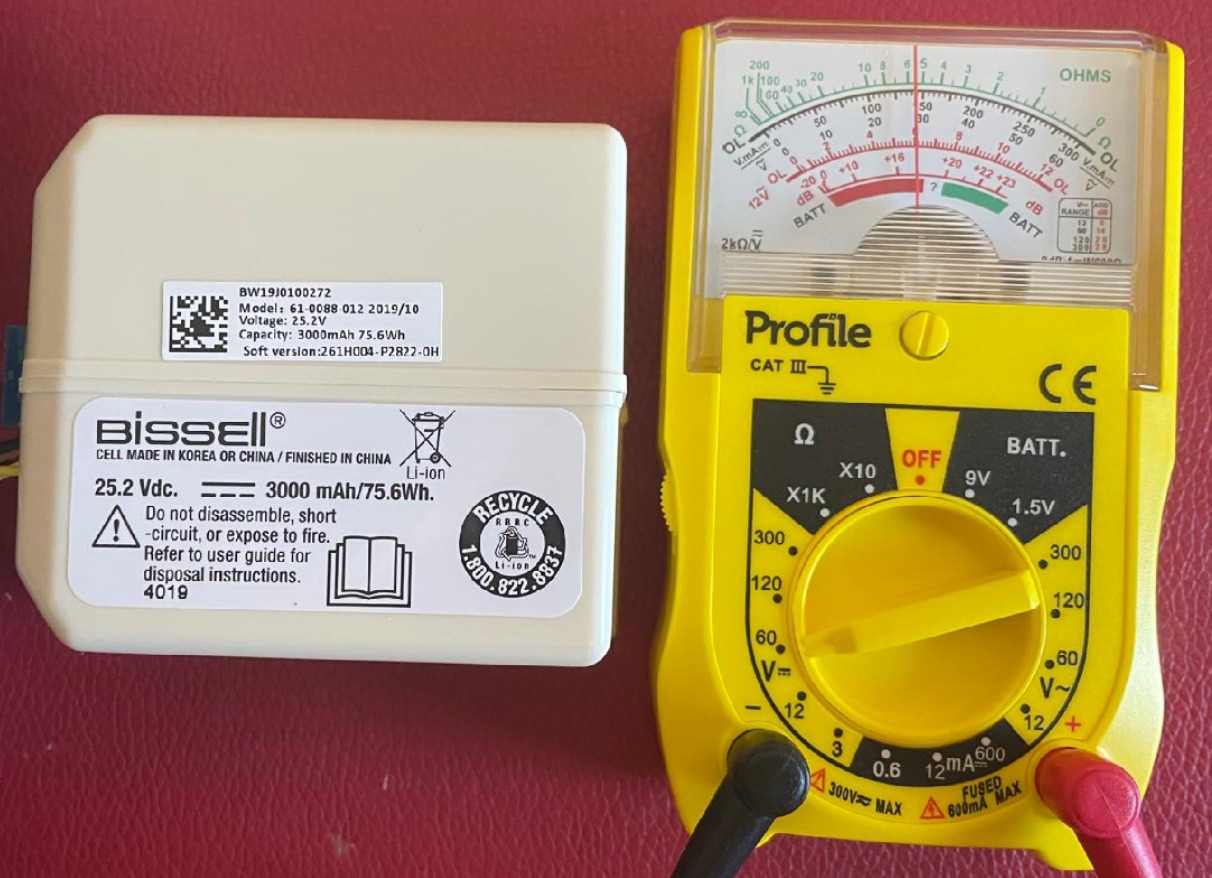

    Après la mesure du chargeur de mon aspirateur postée dans mon message ci-dessus
    voici la mesure de la batterie
    Qu'en pensez vous ?
    Merci d'avance de votre aide ?

    On n'a pas la mesure de la batterie
    Bonjour ThomaV
    Merci de votre interêt
    J'ai postée la mesure de ka batterie dans mon message juste avant votre réponse
    Nom : mesure batterie.jpg
Affichages : 447
Taille : 211,5 Ko
    La revoici en pièce jointe
    J'espère qu'elle sera visible
    ThomasV
    Re : Panne Aspirateur BISSEL 2602C
    Serait-il possible de faire le test en fonctionnement ?
    Le multimètre indique 30 V DC (si je ne me trompe pas), ce qui correspond à la tension attendue pour une batterie de 25,2 V DC
