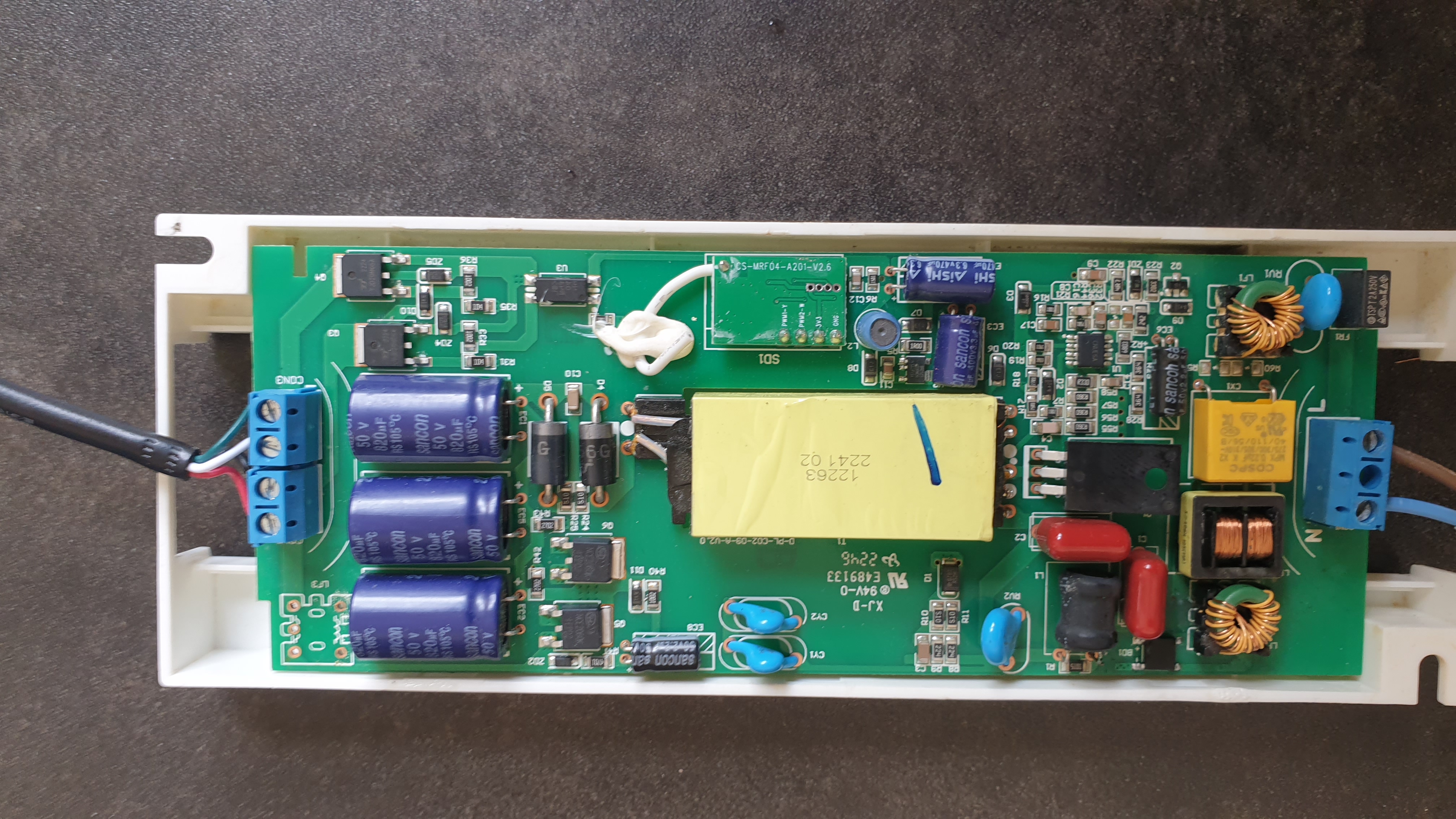

    Bonjour, Je recherche ce type d'inductance située dans un module ballast electronique. Merci de votre aide
    Re : Inductance pour ballast électronique led
    Un transformateur comme celui là c'est increvable. Quel est le problème réel ?
    Dans le pire des cas, il suffit de le rebobiner.
    Autre solution : le commander au père noël si tu n'es pas pressé ?

    Un des trois a explosé suite à un dégât des eaux. J ai placé celui en sortie sur la partie en entrée de la carte.
    Si le circuit magnétique (tore) est cassé :
    assez délicat de le remplacer et de retrouver les caractéristiques identiques mais ça devrait se trouver !
    Si c'est le bobinage qui est HS, compte tenu du nombre de spires, facile de le refaire à l'identique.
    (attention au sens des spires, prendre des notes et photos)
    Enfin, racheter un autre "module ballast électronique" identique.
    C'est surement une alimentation à régulation de courant pour LEDs.
    Tu auras des pièces de rechange pour plus tard !
