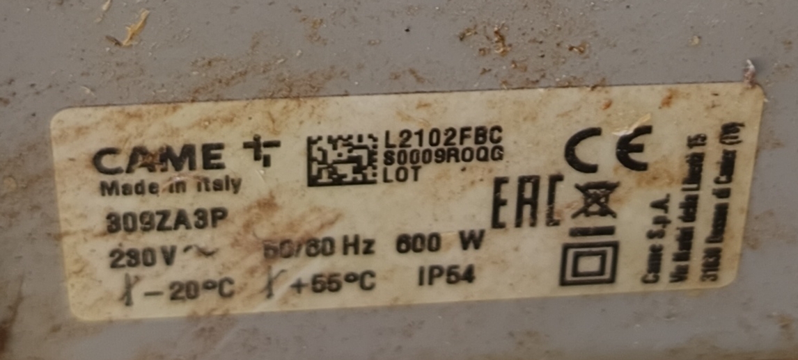

    Bonjour nous sommes locataires et avons un portail CAME qui ne se ferme pas automatiquement. Y a t il une manipulation spéciale à faire pour qu il le fasse ? Merci si vous pouvez m'aidez
    CAME 309ZA3P
    Je vous mets une en photo les indications sur le boitier

    Bonjour Texnash et tout le groupe
    Bienvenue sur le forum.
    Citation Envoyé par Texnash Voir le message
    ... nous sommes locataires et avons un portail CAME qui ne se ferme pas automatiquement ...
    Je suppose en réalité qu'il se ferme sur une demande qui se fait soit par un bouton manuel situé quelque part ou une télécommande.
    Il doit y avoir un coffret de commande, généralement à proximité du portail.
    Ce coffret doit recevoir du secteur 230V. Y est-il bien présent? (le 230V)
    La télécommande doit avoir des piles qui s'usent. Les as-tu changées?

    Contrôler sur le bloc 10 switchs en haut à droite de la carte si le switch 1 est sur ON. @+

    Voici la notice ci dessous :
    Switchs : Voir la page 9 concernant les options de réglages et choix.
    En tant que locataire je ne pense pas que tu puisses "toucher" à l'installation ?
    A voir avec ton proprio ou/et avec son accord.
