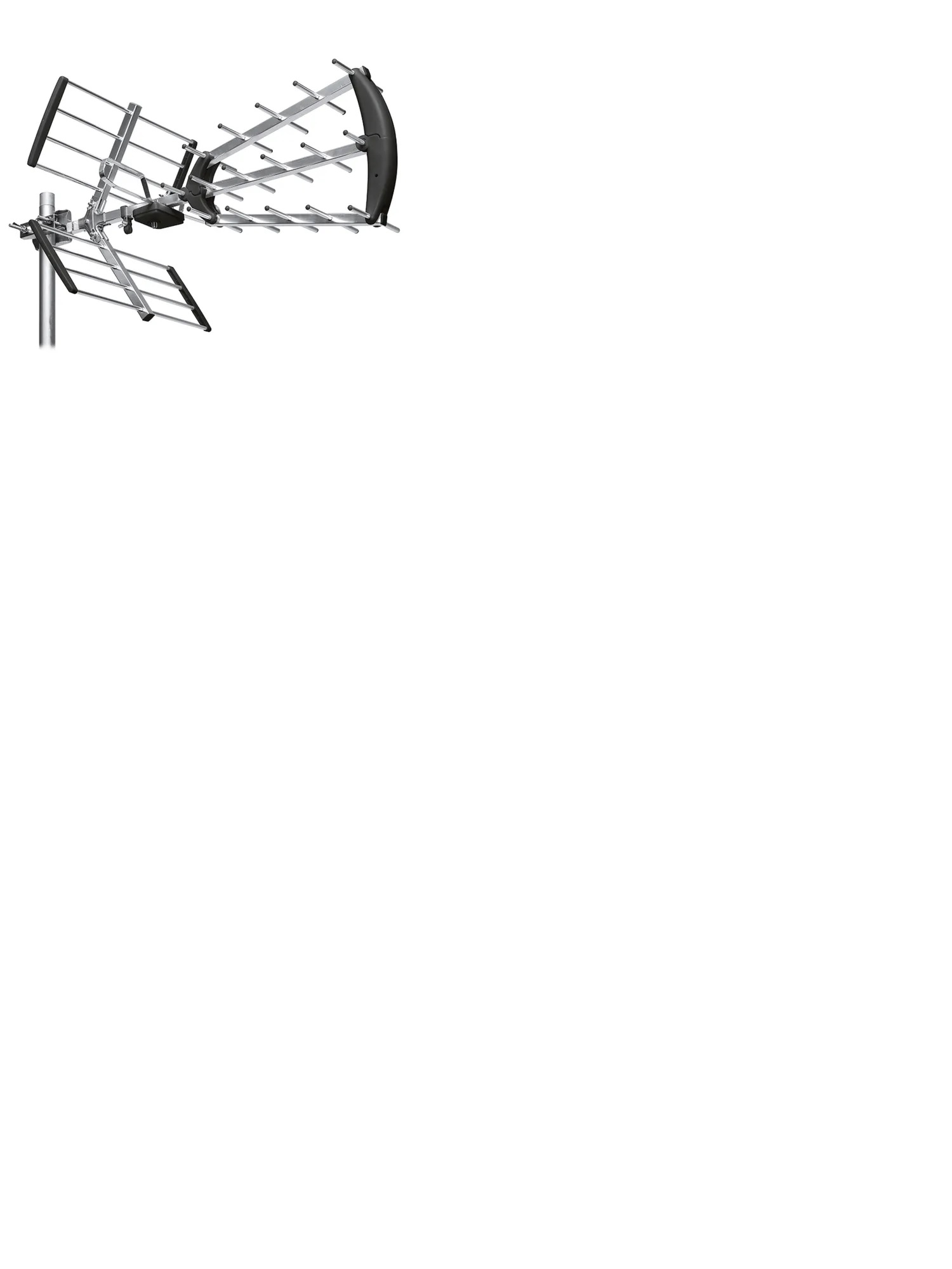

    Je n'ai pas de type particulier d'antenne électronique, on m'a parlé de ce genre d'antenne d'où ma question.
    La champ de réception : je ne sais pas. tout ce que je peux dire, c'est que mon antenne est à la même hauteur que celle du voisin qui est en extérieur (on est dans une rue en pente).
    Je vais essayer de faire un schéma mais j'en ai fait la description dans mon message d'origine : antenne + câble de 2 m + ampli + câble jusqu'au splitter (longueur inconnue) puis dispersion dans les pièces. Là où j'effectue mes tests le câble est raccordé à un démodulateur TNT.
    J'ai acheté l'antenne d'occasion et je n'ai pas la référence mais elle ressemble à ça :
    Nom : antenne.jpg
Affichages : 258
Taille : 102,3 Ko

    Merci ,Jeryko
    Mais est ce qu’il y a une antenne électronique, donc amplifiée et derrière un ampli supplémentaire ?
    J’aurais voulu un dessin car c'est confus pour moi.
    OK vu la photo.Est ce qu’il y a un circuit électronique dans le boîtier de branchement de l’antenne?

    A 30 km à vol d'oiseau et en vue directe (à vérifier) la réception devrait se faire correctement.
    L'antenne présentée semble un modèle avec un bon gain, je dirai entre 10 et 15 dB.
    La traversée du toit peut représenter des pertes significatives.
