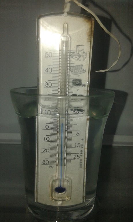

    Je vais prendre la température comme demandé. Ici il est arrêté depuis quelques jours. Je vais faire comme vous me l'avez demandé thermomètre dans le verre d'eau. Par contre, Est-il obligatoire de le laisser 24h ? Car je ne peux rester 24h à proximité et le compresseur fonctionne en continue j'ai peur d'une surchauffe.
    Re : Réfrigérateur congélateur combiné: le frigo ne refroidit plus assez
    l'appareil ne risque rien au niveau de la surchauffe
    il y a une protection via un klixon
    qui le met en sécurité en cas de surchauffe
    ceci étant imposé par les normes AFNOR
    donc vous pouvez effectuer le contrôle préconisé sans aucune crainte
    respectez toutefois bien convenablement la procédure indiquée
    a savoir réglage médian du thermostat
    et le verre d'eau au milieu du frigo
    a faire toutefois en soirée vers 8 heures
    afin de ne pas vous trouver en saturation liée a la canicule en cours
    et voir le résultat demain matin vers 8 heures cela devrait être suffisant pour faire le diagnostic

    J'ai pris le temps de faire les mesures demandées avec le thermomètre dans le verre d'eau et thermostat placé à 3.5 sur 5. Frigo et congélateur vide.
    Pour rappel, le frigo est éteint depuis une semaine porte ouverte. La température ambiante de la pièce 23°. Mise en route à 21H donc 23° et arrêt le lendemain à 8h30 lecture au thermomètre : 6° (ci-joint la photo). Aucune ouverture de porte pendant le test et le congélateur 1er bac : -23.7°.
    Je constate du givre qui n'est pas uniforme dans la paroi haute en face à droite et pas à gauche.
    Avec un thermomètre laser j'ai pris les températures des parois du fond : Paroi haute (givre) : - 3° à -10° - étage intermédiaire : 3° et étage inférieure (au dessus bac légume) : 20°.
    Le compresseur n'a pas du s'arrêter pendant le test (température du compresseur : 54°).
    Je vous joint les photos.
    Je vous remercie par avance.

    au vu de l'état de l'évaporateur et le réglage du thermostat et de la température ambiante
    je note pour ma part un compresseur qui est un peu faible
    compte tenu de ses caractéristiques on ne peut trop s'en étonner
    c'est un produit basique
    pourquoi avoir stoppé le réfrigérateur après seulement une dizaine d'heure alors qu'il part de rien ?
    10 heure ce n'est pas beaucoup.
    on ne sait pas si le thermostat aurait coupé il faut le laisser non stop au moins 24h
