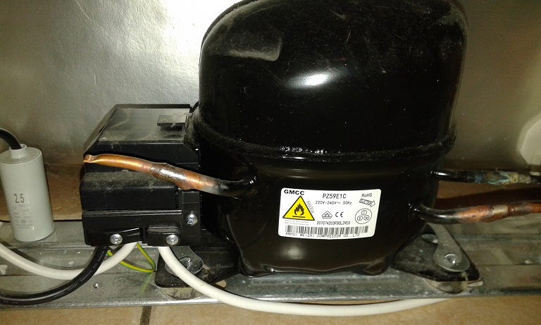

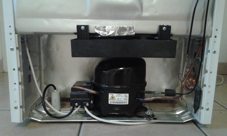

    bonjour c'est possible d'avoir une photo du derrière avec les tubes et le compresseur ?

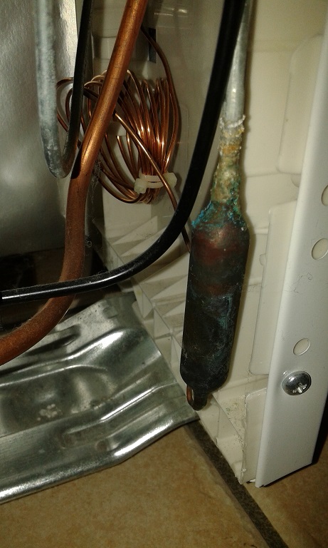

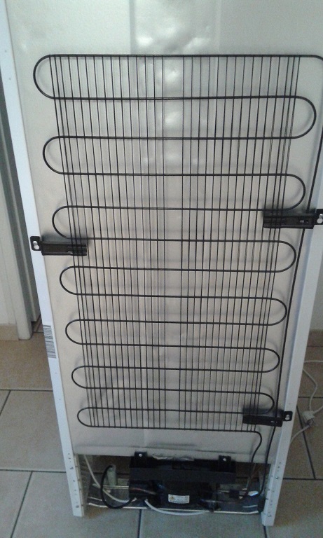

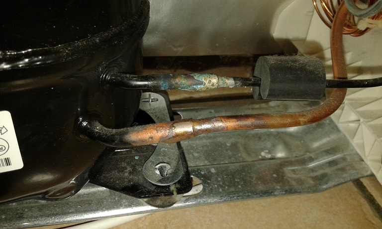

    Re : Réfrigérateur congélateur combiné : le frigo ne refroidit plus assez
    Bonsoir voici les photos demandées. Oui la température du local. Je l'ai rallumée ce soir depuis 2 jours sans fonctionnement. J'ai iintroduis une 2 sonde à l'intérieur fillaire basique. Allumer ce soir à 21h15 passer de 21° à 13° pour le frigo et congélo -16° actuellement 23h45. Qu'en pensez vous ? Compresseur fonctionne sans arrêt.
    clement59440
    une dernière photo

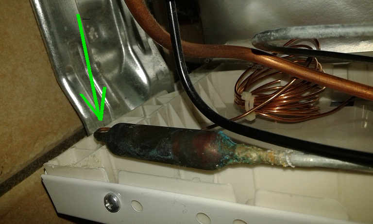

    merci pour les photos c'est la 1ere fois que je vois un condenseur avec "aussi peu de ferraille"...
    j'ai l'impression que le tube capillaire après le filtre me semble vraiment remonter verticalement trop brutalement, serait 'il un peu pincé ?
    une autre photo serait utile pour juger la courbure, ensuite suivant la photo je tenterai de le décintrer légèrement à la sortie du filtre.

    en aparté je signale @Racard
    qu'il est vraiment inutile de mettre l'assemblage du condenseur en cause
    il est tout a fait normal en réalité
    le souci est en fait tout autre

    bonjour pouvez faire une photo dans le sens de la flèche afin de bien voir la courbure.
    ne rien tenter avant de poster la photo.

    Re : Réfrigérateur congélateur combiné: le frigo ne refroidit plus assez
    @Richard,
    +1 pour le capillaire, surtout ne pas y toucher !
    @clement
    par contre je soupçonne un problème de compresseur faible (clapets ou autre..) car s'il s'agissait d'une fuite de gaz avec production d'un peu de froid dans la partie réfrigérateur on aurait (avec un fonctionnement continu du comprersseur) au delà de -25/-30°C dans le congel, ce qui n'est pas le cas..
    à confirmer cependant car decider de la mise ou non en déchetterie demande un diagnostique sérieux, suivre donc les recommandations de Richard qui est comme moi un professionnel frigoriste
    au fait, quand l'appareil est resté branché plusieurs heures, le compresseur est il bouillant ? peut on tenir la main dessus ?
    Bonjour je reviens vers vous avec des photos complémentaire.
    sur les photos il n'y a aucune anomalie a signaler cela était déjà dit
    bonjour y a t'il eu le ménage et un coup de balai brosse au sol ?
    on voit le filtre avec une déformation le bout est tordu.
    [/IMG]
    le capillaire n'a rien, le problème n'est pas là
    Dernière modification par titijoy3 ; 18/06/2025 à 12h12.
    on peut cintrer jusqu'à combien un capillaire ?
    j'en ai vu de beaucoup plus pliés que ça sans que ça entrave le fonctionnement normal, pratiquement à angle droit avec la sortie du deshydrateur
    il est vrai que la paroi du capillaire est relativement épaisse per rapport au canal
    d'autre part, un coup de balais ne coubera jamais l'extrémité du deshyrateur de cette façon, d'autant que sa position est relativement libre, il a du se courber lors de la soudure à cause de la chauffe
    Dernière modification par titijoy3 ; 18/06/2025 à 12h23.
    ok merci !
    effectivement ce capillaire n'a rien (s'il avait un souci ce n'est pas ce cas de figure qui apparaîtrait )
    le souci n'est pas là
    et je pense savoir ou il est pratiquement a 100%
    et je pense que titijoy le sait aussi
    par contre je ne puis encore le dire malgré tout
    et cela volontairement
    @racard votre intermède ne m'a pas arrangé le diagnostic

    certes mais je cherche l'information en vain on peut cintrer manuellement un capillaire avec quel rayon de courbure minimal avec la certitude de ne pas le pincer et sans impact sur la restriction du débit ?
    un tube fin on connait la limite, le capillaire j'ai cherché en vain sur des sites usa etc...
    je crois qu'il y a une différence dans les symptômes entre un manque de FF et une réduction du débit, je me trompe ?
    je ne peux encore répondre sur la cause de la panne
    j’attends en fait la réponse de l'utilisateur
    qui semble être dans le nord
    pour finaliser le sujet
    re,
    pour le capillaire j'affirme persiste et signe
    que tant que le capillaire ne montre pas un signe flagrant de pincement
    c'est qu'il est bon d'autant plus qu'il a été spécialement courbé
    pour ensuite pouvoir faire les boucles et y installer un serflex
    perso j'en ai courbé de façon plus conséquente que celui-ci sans dommage vu que son épaisseur est très conséquente
    j'en ai même plaqué contre le capillaire et fixé avec un serflex pour dégager le secteur
    on peut plus facilement craindre un bouchage avec de la brasure (via de la brasure a l'argent par exemple)
    qui peut être non visible
    si ce n'est que le frigo ne se comporterait pas ainsi
    en fait le souci est tout autre (je n'ai pas dit panne, mais souci autre)
