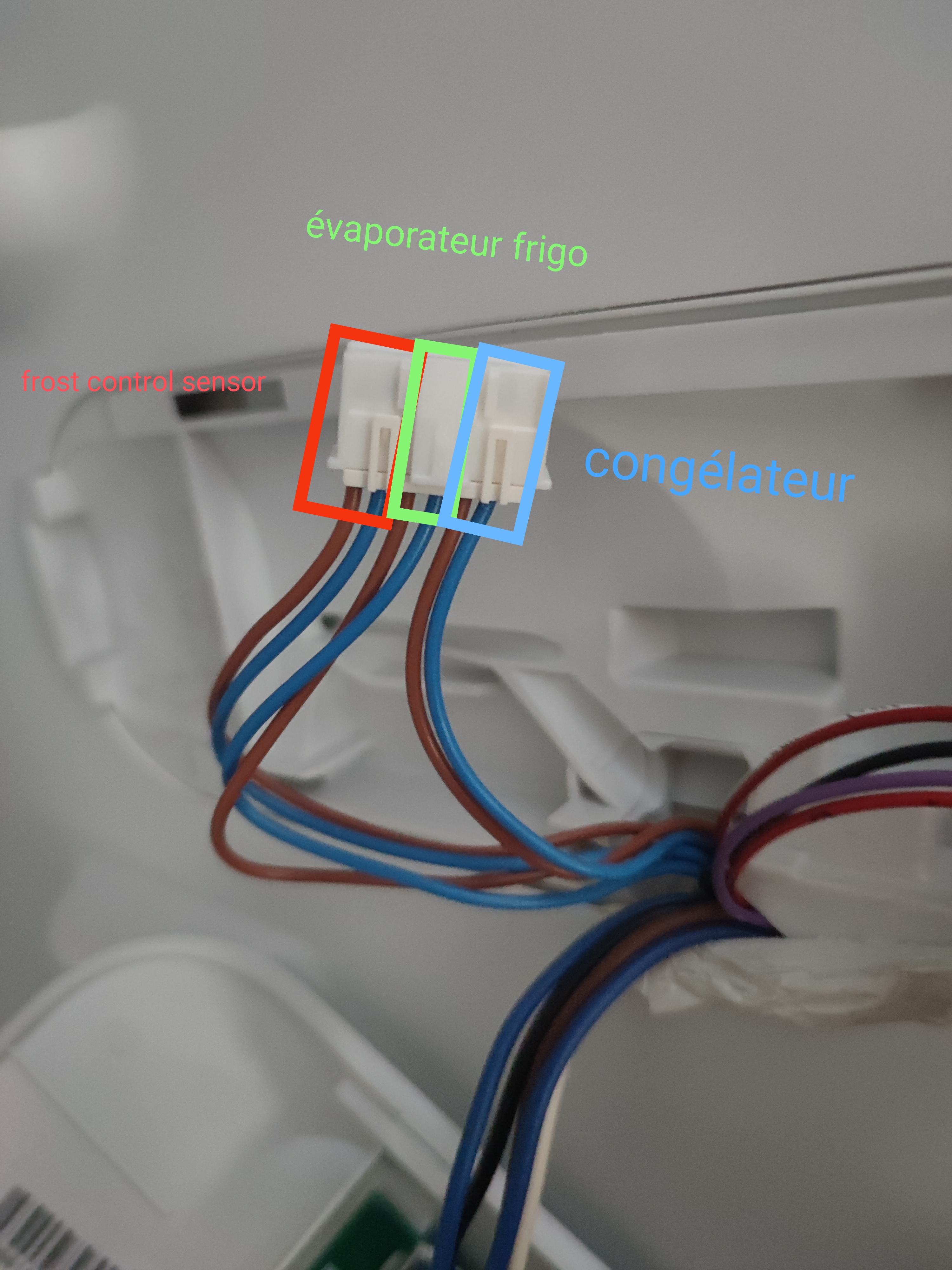

    J'ai démonté le panneau de contrôle pour testé le reste des sondes et j'ai trouvé cela:
    Fil rouge violet blanc c'est le ventilo.
    L'autre l'une des sondes mais laquelle? Je n'ai pas trouvé le schéma électrique de l'appareil
    Nom : IMG_20250706_092924.jpg
Affichages : 148
Taille : 2,99 Mo.
    Rorshak
    Re : Réfrigérateur Whirlpool
    A moins que les sondes ce soit les bleus et Maron et que le rouge noir soit autre chose
    Rorshak
    Désolé de spammer mais j'ai effectué des tests sur les autres fils qui s'avère être les sondes.
    J'ai mis la sonde du fresh control dans un verre d'eau glacée la résistance varie donc elle fonctionne et j'ai pû la repéré sur le connecteur.
    Par contre quand je met la sonde de l'évaporateur dans l'eau glacée je ne note aucun changement sur les deux autres connecteurs. Elle serait HS?

    Et concernant le test de la sonde de l'évaporateur vous en pensez quoi?
    si la sonde en question est bien reliée aux points de contrôle sur le connecteur et qu'elle ne varie pas elle est hs
    Rorshak
    Bon après avoir dénudé le fil de la sonde je l'ai trouvé sur le connecteur.
    Quand je la mesure elle oscille entre 400 et 900ohm en permanence. Elle fait un peu n'importe quoi j'ai l'impression
    Rorshak
    C'est commandé 36€ sur le site officiel.
    Je met la photo de la fiche avec les repérages des cablage des sondes si ça peut aider d'autres personnes.
    Nom : IMG_20250706_145752.jpg
Affichages : 154
Taille : 2,58 Mo
    le défaut est sans doute là, on crois les doigts
    Rorshak
    C'est bon le frigo remarche impec.
    Plus de givre et decend bien et rapidement en température.
    Merci pour votre aide
    Super !
    et merci pour le retour d'infos
