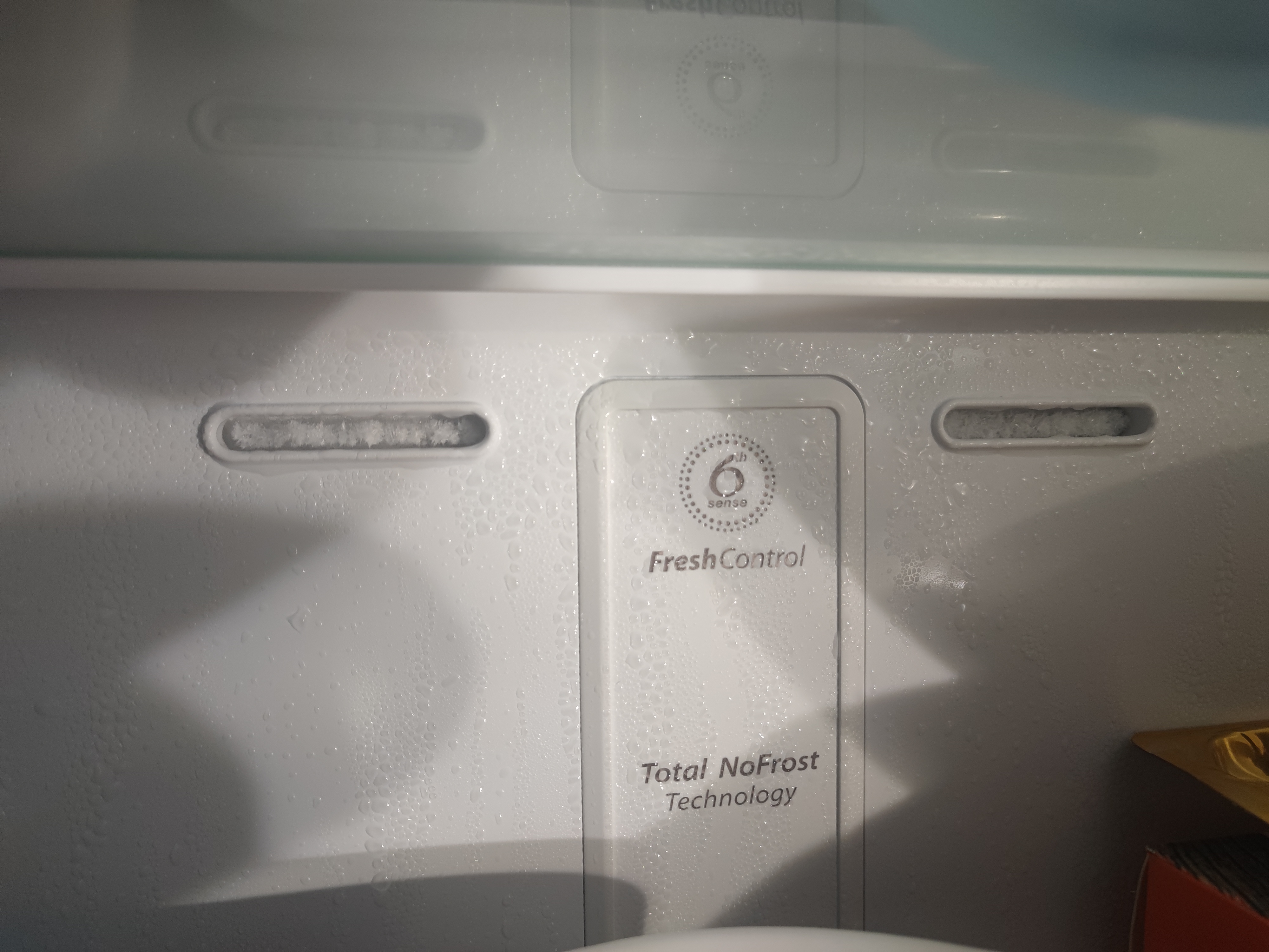

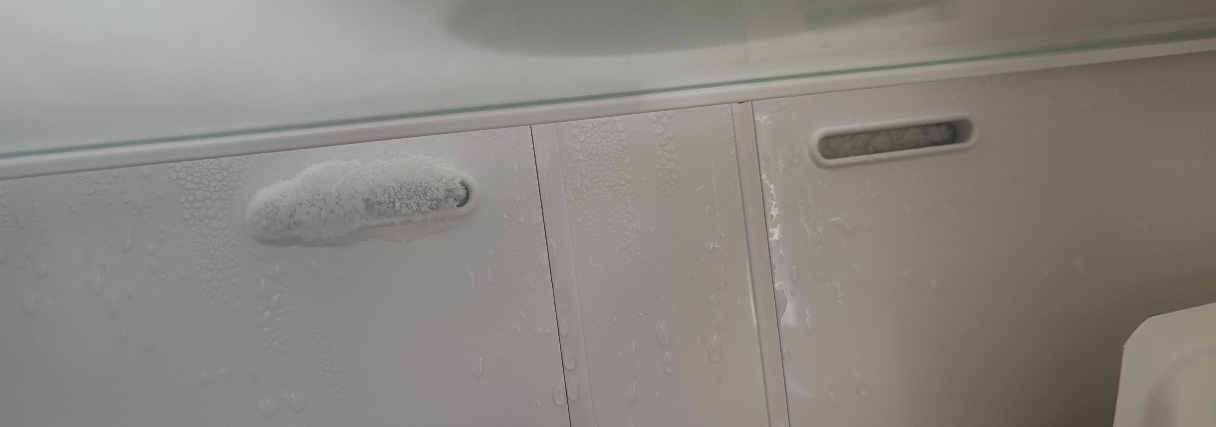

    Le givre est revenu:
    Ainsi que la condensation derrière le frigo:
    Auriez vous des idées?

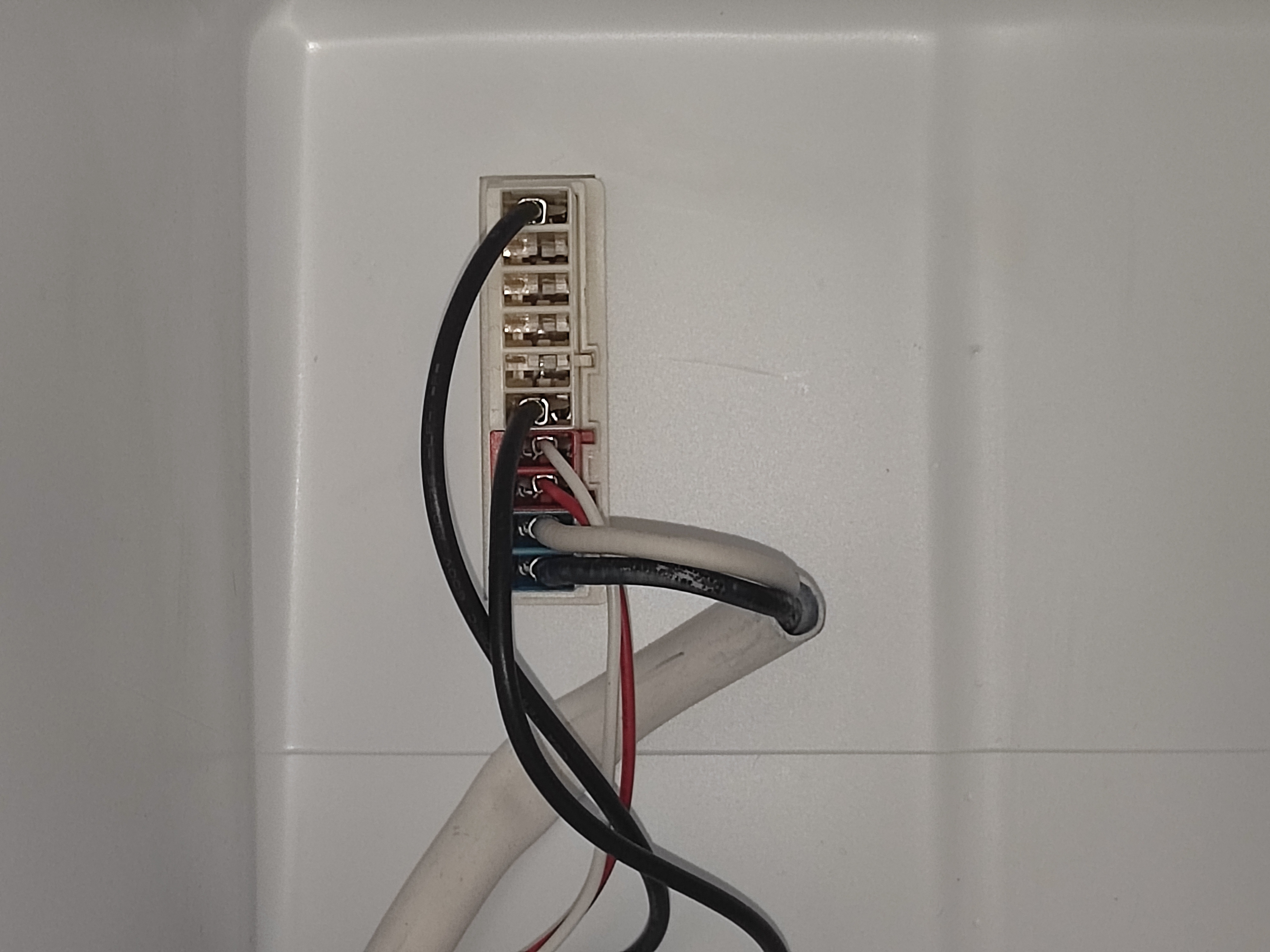

    Bon j'ai réussi à avoir accès au connecteur et voici les résistances trouvés sur chaque paire:
    Re : Réfrigérateur Whirlpool
    refaite vos mesures 0 ohms cela n'existe pas (court circuit franc )
    Rorshak
    Alors du haut vers le bas
    1.4 ohms en réglant sur 200ohms
    15.24 en réglant sur 20000ohms donc 15240?
    391 en réglant sur 2000ohms
    J'avais pris toutes mes mesures avec le 2000kohms
    prenez les mesures comme indiqué ci dessous:
    c'est peut être comme ça que vous avez fait ? dans ce cas ne pas tenir compte de la demande..
    1.4 Ohms, ce doit être la sécurité thermique, donc ok
    15.24 kilo Ohms, sans doute la sonde, donc ok
    391 Ohms, la résistance donc ok
    Dernière modification par titijoy3 ; 05/07/2025 à 16h41.
    les valeurs sont donc normales
    rien a remplacer

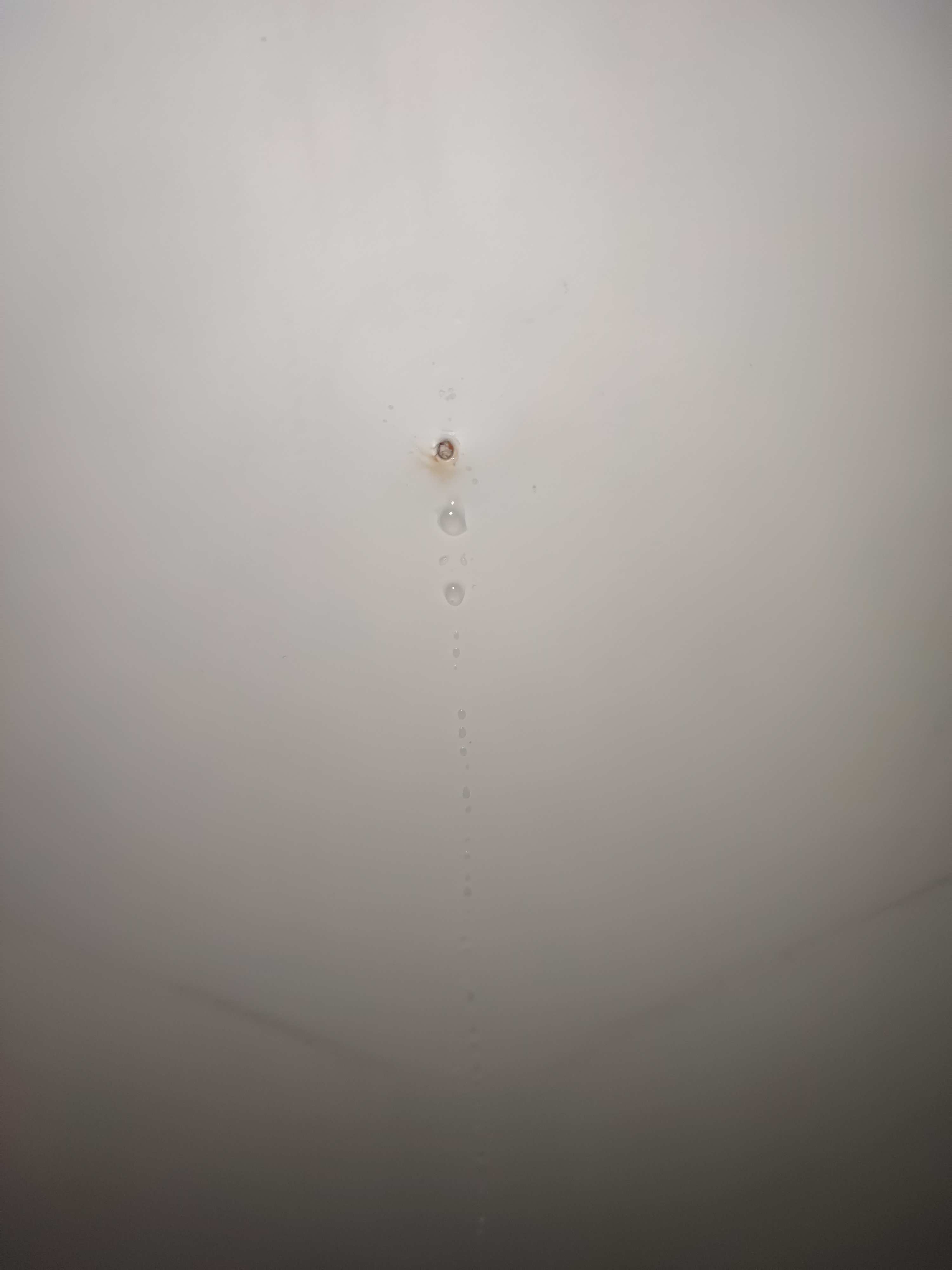

    J'ai remarqué aussi de l'eau qui s'écoule d'un trou de vis qui maintient la plaque au fond du frigo IMG_20250705_190449.jpg
    ben,si le circuit de dégivrage sonde-sécurité thermique-résistance chauffante est bon je crains qu'il faille incriminer le circuit de commande sans doute électronique sur cet appareil,
    si de l'eau s'écoule d'un trou de vis ça semble indiquer que l'isolant a pris l'eau quelque part, je ne sais pas si les deux défauts sont liés
    donc il s'agit d'un appareil hybride, réfrigérateur statique et congélateur ventilé
    je pense qu'à chaque dégivrage automatique de l'évaporateur congélateur de l'eau est passée dans l'isolant par le trou de la vis

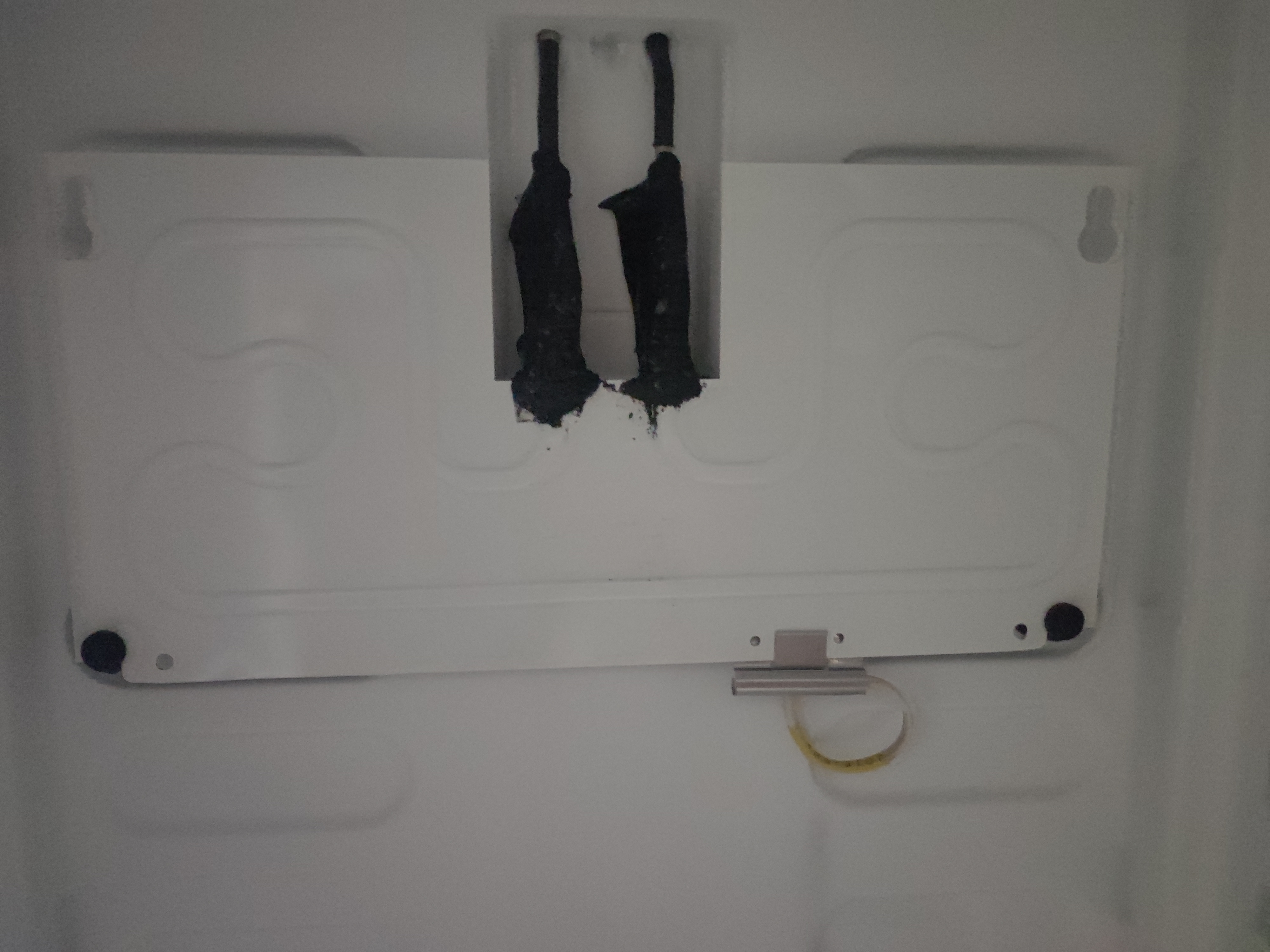

    Le problème ce situe au niveau du réfrigérateur et pas du congélateur, aucune glace dans le congélo.
    Il y a effectivement un ventilateur en haut du réfrigérateur.IMG_20250705_210224.jpg
    Dans le réfrigérateur la sonde est clipsé juste en dessous de l'évaporateurIMG_20250705_210232.jpg
    Rorshak
    Je viens d'essayer le ventilateur tourne au moment de l'ouverture de porte environ 20 sec puis s'arrête. Et à la fermeture de porte il ne tourne pas.
    @Rorshak,
    il faut creuser cette piste du ventilateur,
    le ventilateur de brassage démarre en général quand la température de l'évaporateur est suffisamment basse, le fait qu'il démarre puis stoppe semble indiquer que la carte est capable de le commander,
    il faudrait déterminer comment se fait la régulation de température, si c'est avec la sonde du congélateur ou celle du réfrigérateur,
    l'accumulation de givre sur l'évap frigo est certainement due au fait que le ventilateur de brassage ne tourne pas,
    il serait bon de relever les températures des deux compartiments,
    déterminer également si les cycles du compresseur sont normaux, environ 30%/70% (70% marche/30% arrêt, ça dépend des conditions de température ambiante, de la régulation de l'appareil, des réglages..)
    il faut surtout s'assurer que le compresseur ne tourne pas en permanence
