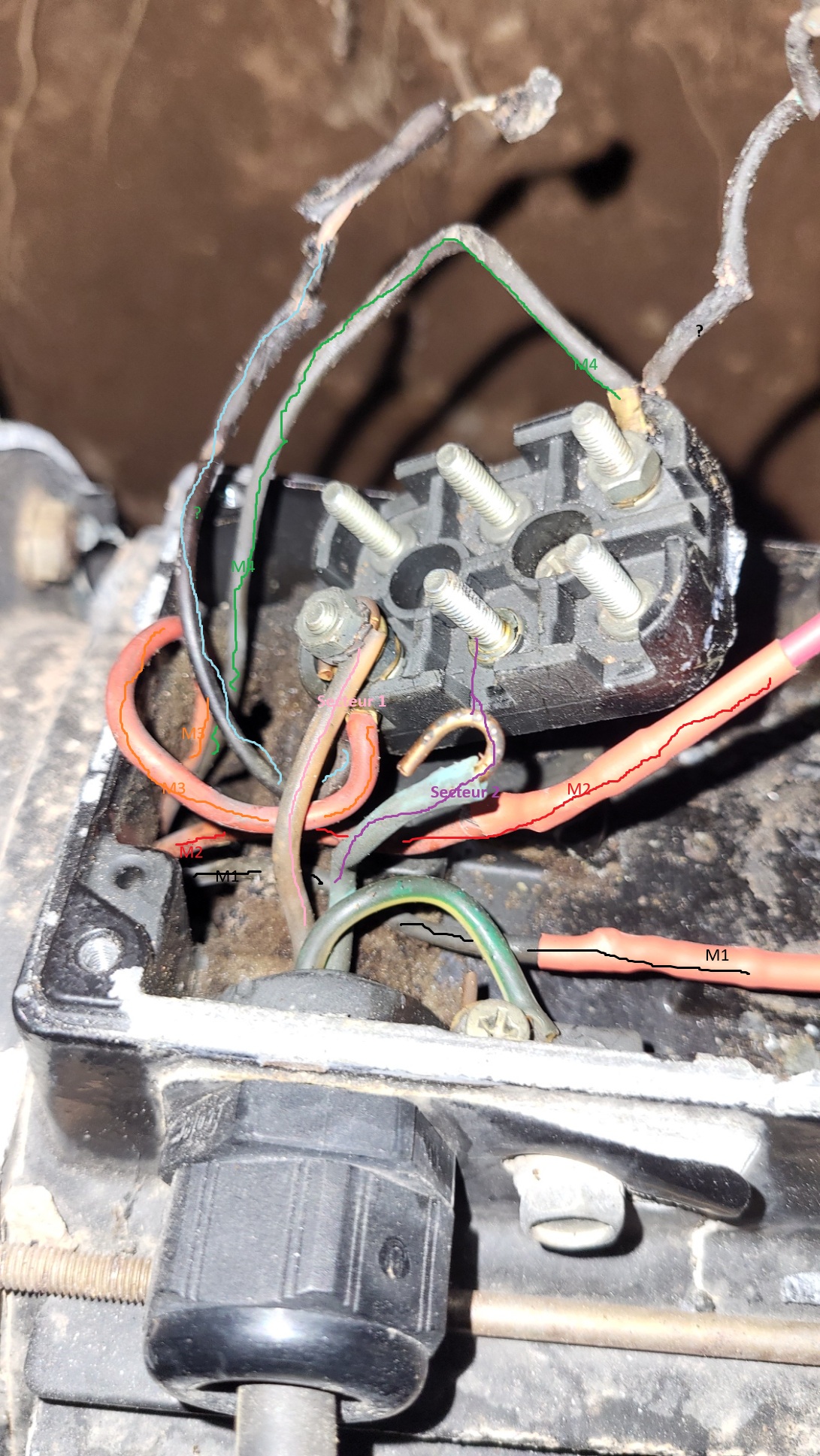

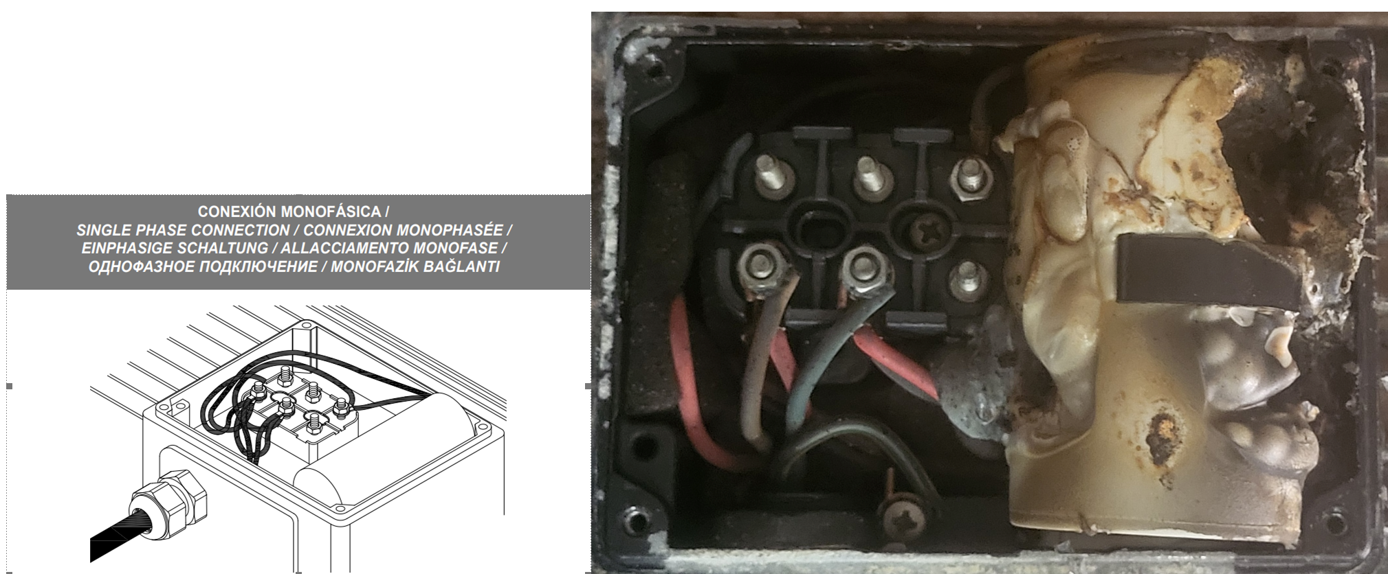

    Le condensateur de ma pompe de nage à contre courant Kripsol KA250 a fondu suite à une utilisation prolongée de plus de 24 heures, quelqu'un l'ayant déclenché en mon absence (voir photos attachées).
    J'ai du couper des fils car ils avaient fusionné avec le condensateur mais du coup, je ne sais plus trop comment tout rebrancher.
    Le schéma de connexion fourni sur le site Kripsol n'aide pas vraiment car tous les fils sont de la même couleure : noire!
    Est-ce que quelqu'un aurait une photo/image qui pourrait m'aider à connecter un nouveau condensateur correctement SVP?

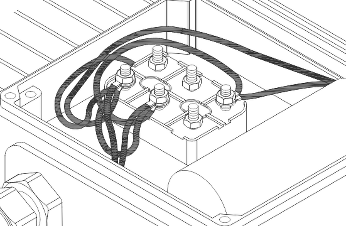

    Bonjour Pierre louisC,
    C'est pas tant la façon de les brancher qui importe , c'est surtout de connaitre la VALEUR du condo et de ses autres caractéristiques.
    Ce genre de condo , pour de l'alternatif , n'a pas de SENS de montage.
    Si tu regardes avec ATTENTION le dessin du bornier (schéma) , tu peux voir ou les deux fils se connectent.
    Il n'y a pas d'ambiguité !

    Re : Comment brancher un condensateur sur une pompe de nage à contre courant Kripsol KA250
    Il y a tout de meme quelque chose de "bizarre" sur le schéma !
    Si on suit les cheminement des fils du condo , on voit bien sur quelles bornes ils se raccordent.
    Par contre sur le schéma un "pont" entre deux bornes du connecteurs, revient à mettre le condo
    en court circuit !
    Va t'en comprendre ??

    c'est simple vous suivez les fils il n'y a pas de polarité.

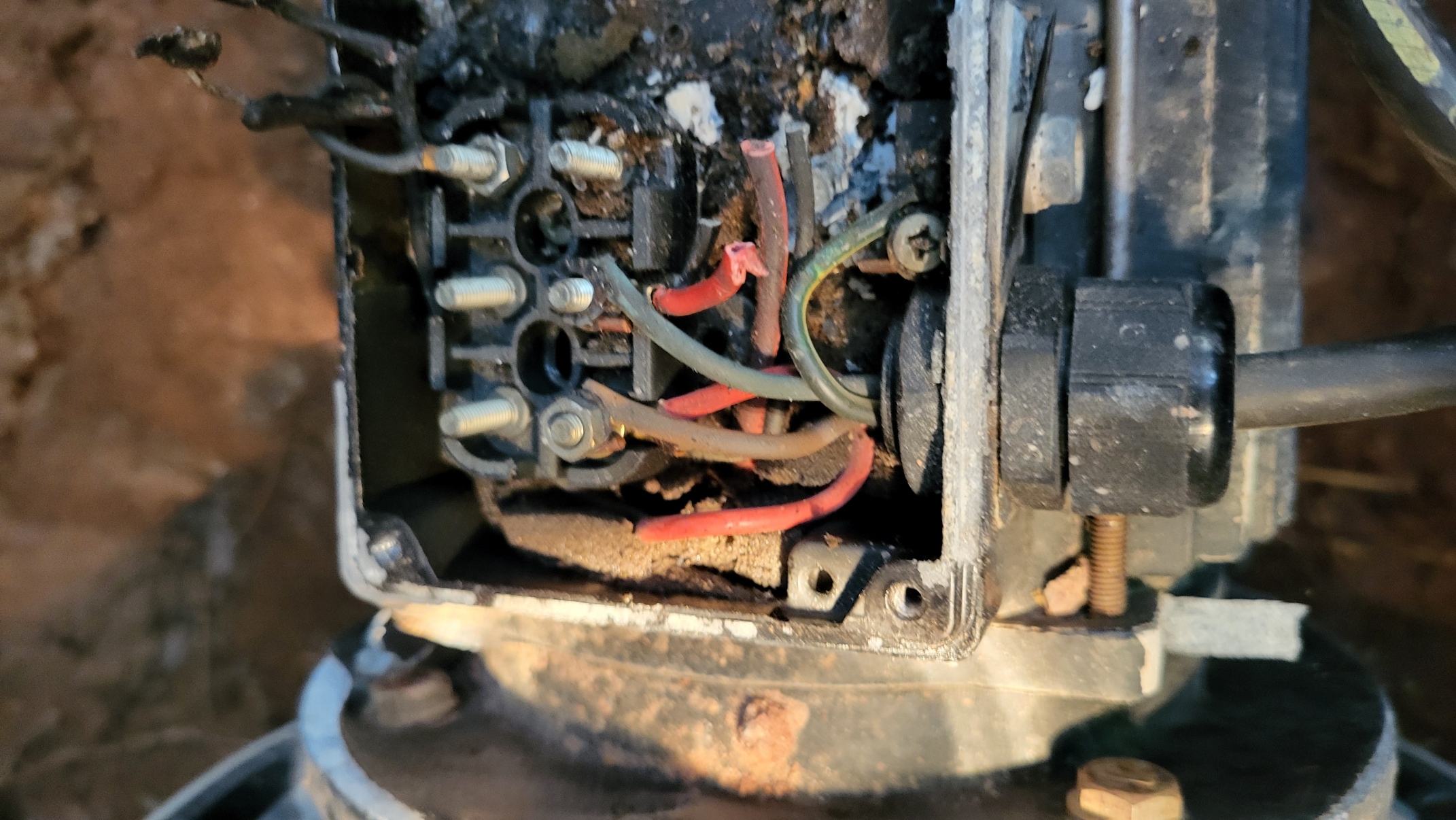

    Ce qui m'inquiète, ce sont les deux fils que j'ai du couper car fusionnés dans le condensateur (en bas de la dernière photo à droite)
    Les photos devraient être visibles sur ce lien:
    https://1drv.ms/f/c/1adf95be503346e1...O4ZZQ?e=P5zr1b
    J'ai 5 fils coupés et seulement deux à brancher pour le condensateur.
    Le noir du haut devrait être un fil du condenstateur. Le rouge ou le noir de la cosse du milieu en bas aussi. Mais que faire des trois fils coupés restant?

    J'ai évidemment pris des photos avant de retirer le condensateur fondu et après. Elles sont sur le site https://1drv.ms/f/c/1adf95be503346e1...O4ZZQ?e=P5zr1b
    Le problème est qu'il y avait des fils fondus dans le condensateur qu'il a bien fallu couper. C'est pour cela que je suis preneur de toute photo prise sur une pompe en état de marche. Le schéma de branchement sur le site constructeur ne montre que des fils coloriés en noir et est impossible à suivre.

    L'enlèvement du condensateur explosé aurait pu se faire autrement. Mais c'est fait.
    Si je ne me trompe pas, à gauche c'est vers le moteur. Et en bas, c'est l'arrivée secteur

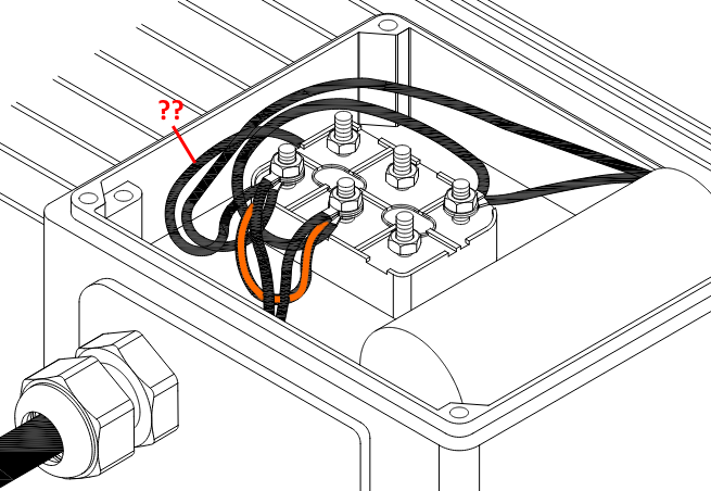

    tout le monde a vu cette image, mais personne n'arrive à suivre:
    strap entre phase et neutre (orange)
    et le fil qui va on ne sait ou (fil rouge ??)
    les dessinateurs de la notice ne se sont pas foulé !
    si quelqu'un a de meilleurs yeux que moi..

    Bonjour Pascal 71,
    Pas de meilleurs yeux et je vois la meme chose que toi sur ce dessin.
    Par contre dans la réalité, je ne retrouves pas ce fameux pont ( surligné en jaune )
    On ne sait ou va un des fils rouge ?
    Les deux fils rouges semble etre ceux du condo , mais ??
    https://forums.futura-sciences.com/a...ndensateur.jpg (agrandir par Control +)
    Le dessin n'est pas la réalité ((vu qu'il met le condo en court circuit) on voit de meme un fil noir coupé

    Après avoir dévissé la platine, j'ai pris une nouvelle photo qui montre mieux les différents fils:
    Nom : 20250730_094221.jpg
Affichages : 281
Taille : 652,8 Ko
    20250730_094221.jpg sur le partage https://1drv.ms/f/c/1adf95be503346e1...O4ZZQ?e=oJbcbO
    Il y a 4 fils qui viennent du moteur (?) M1,M2,M3 et M4. Sur tous les schémas, il n'y en a que 3! Je pensais brancher M1 et M2 sur la cosse Secteur 2 mais en mesurant la résistance, je m'aperçois qu'elle est à zéro entre M2 et la cosse de Secteur1 ce qui sent le court circuit mais j'ai vu que c'est aussi le cas pour un enroulement moteur.
    Tout ce qui est branché sur Secteur 1 est OK car je ne l'ai pas touché.
    bonsoir desserrez le presse étoupe SVP, et enlever complétement le câble secteur pour que l'on y voit clair.
    M1, M2, M3, M4, il faut les fils propres disponibles avec le bout dénudé pour toucher avec le multimètre.
    il y a deux fils coupés M1 et M2 et je ne vois pas le bout coupé, dénudez 5mm sur chaque fil.
    si vous avez un bloc de jonction 4 bornes cela serait très utile vous serrez d'un coté tous les fils moteur pour ne pas qu'ils trainent.
    ensuite vous postez une photo nette ici.
    vous virez le fil noir du condensateur on reconnait le bout cramé soudé sur l'armature du condensateur qui est relié sur la borne en bas à gauche avec le fil L (phase) et M3
    M4 borne en haut à droite avec probablement le fil du condensateur vous virez ce fil noir svp...
