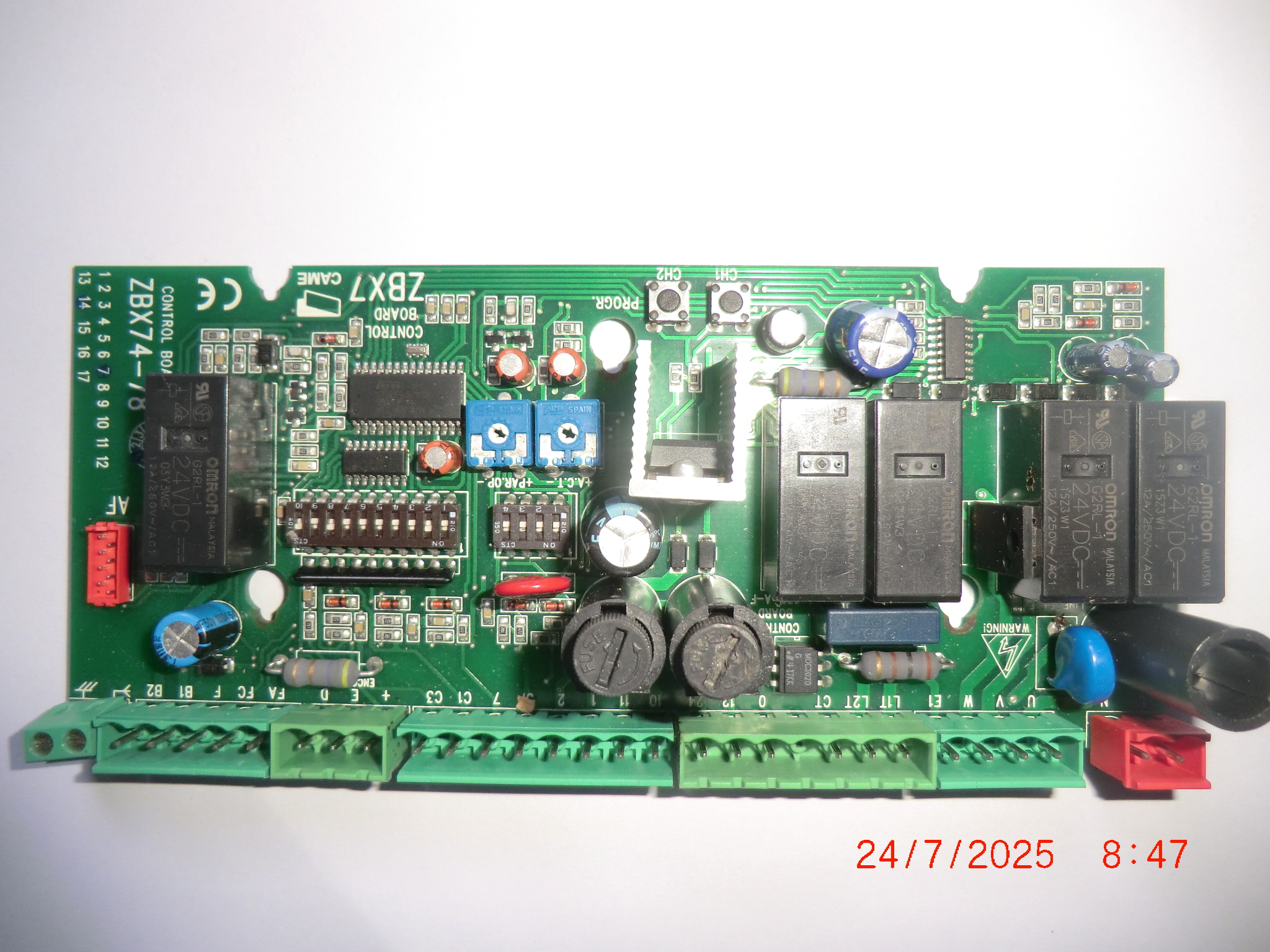

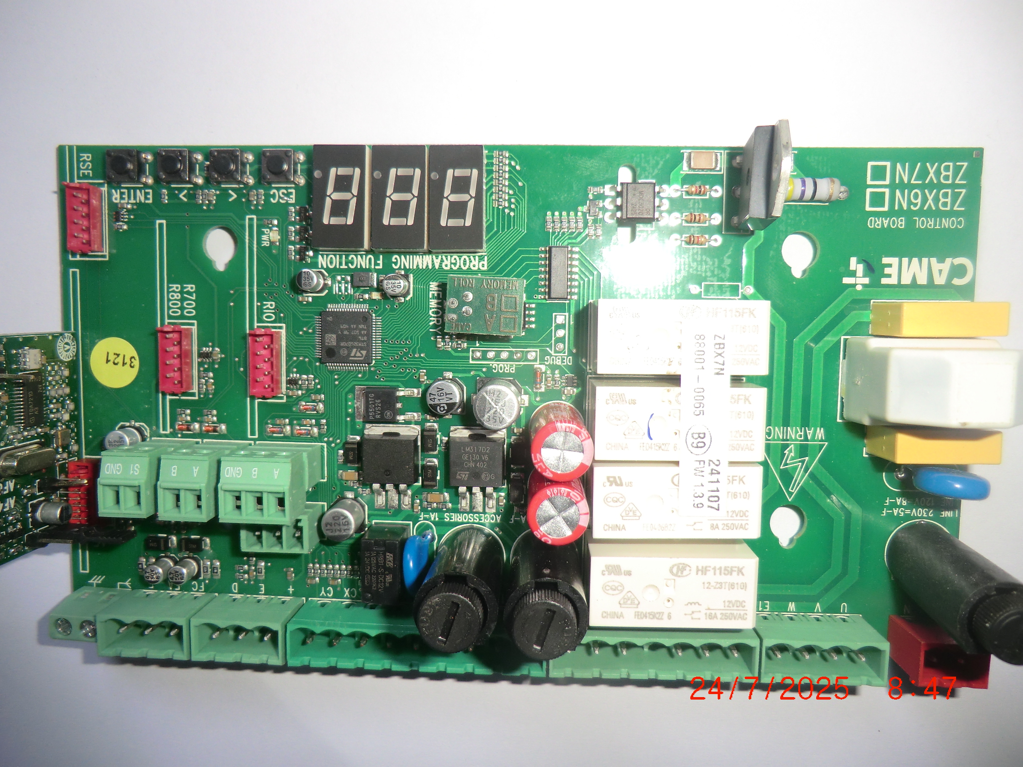

    Je souhaiterai savoir si la carte existante, du portail coulissant CAME, ZBX74-78 pouvait être remplacé par la carte ZBX6/7N. N'ayant pas en ma possession la documentation existante, je me pose la question de savoir si l'alimentation du moteur existant est compatible avec la nouvelle carte sur laquelle l'intitulé précisait (230V). Installation neuve achetée chez LM, et la carte électronique d'origine n'existant pas chez dépanneurs, cette carte a été achetée chez Amazon.
    -Lorsque j'ai mis sous tension, après avoir vérifié la filerie tenant/ aboutissant et connecté comme spécifié dans la doc fourni avec la carte, le fusible de l'alimentation de la carte a littéralement explosé. La protection en tête dans la maison a aussi déclenché. Le dépanneur avait déjà changé le même fusible sur la carte existante, et comme cela ne fonctionnait pas, a dit au propriétaire que la carte était morte.
    -La personne a qui je rends service est a 200 km de chez moi.
    J'ai essayé de rentré en contact avec CAME, mais .....CIMG6756.JPGCIMG6755.JPG

    Ceci étant, si le fusible éclate (sur 2 cartes), et le disjoncteur saute, ça sent le court-jus franc quelque part.
    quelques mesures à l'ohmmètre, notamment sur les moteurs sont à réaliser (hors tension, bien sûr)

    La nouvelle carte a des fonctions un peu différente mais elle devrait fonctionner pour le basique.
    Si le fait de mettre sous tension elle fait "sauter" la maison, c'est gênant mais il suffit le localiser le problème.
    - Câble d'alimentation 230V qui va à la carte,
    - Varistance sur la carte (avec le fusible qui doit sauter)
    - Connecteur de la carte vers le transfo (bornes L1T - L2T - CT)
    - Le transfo (HS ?)
    - Connecteur de la carte (bornes 0 - 12 - 24 V sortie du transformateur, tensions AC)

    bonjour, désolé du retard à la réponse. Je suis allé récupérer les 2 cartes qui ont été dépanné par un électronicien bientôt à la retraite. Je vais prendre les cartes en photo en vous précisant ce qu'il a fait. A très bientôt
    le nichoir
    Re : Moteur CAME
    Ci-joint en photos la carte d'origine (ZBX74-78), qui fonctionnait donc par intermittence vers la fin, avant de ne plus fonctionnait du tout. Carte morte d'après dépanneur.
    La personne qui a dépanné que le défaut d'origine venait des mauvais contact des Dip Switches. Il les a nettoyé, et a shunté les contacts "en jaune". Le portail étant situé en bord de mer.... Il a aussi changé, en préventif, les 4 relais (en rouge) puissance car ceux-ci présentaient des faiblesses.
    Carte maintenant opérationnelle.
    Merci de vos aides, et que ce dépannage serve à beaucoup.

    Seconde carte ZBX7N, achetée pour replacer la carte ZBX74-78. Le court-jus a été de ma faute. Relais acheté chez C....D, et n'ayant pas eu de réponse de l'IA concernant la compatibilité du nouveau relais, je l'ai mis en place. Mal m'en a pris.
    La personne qui a mis en place le bon relais (en bleu) m'a dit que tout était ensuite normal. La carte est opérationnelle.
    Sans doute une carte qui trainait sur une étagère et qui était disponible sur A....
    Merci de vos aides et que ce dépannage serve à beaucoupNom : ZBX7N.jpg

    Si le défaut électrique fait brûler le fusible : déconnectez le fusible de la carte, vérifiez la tension d'arrivée qui doit être entre 220 et 240V sur le coffret et la tension de sortie de transfo (12 ou 24V, selon). Si c'est OK la carte peut avoir encore un défaut.
    Si le défaut électrique fait sauter disjoncteur et/ou différentiel au tableau : hors tension, débrancher les moteurs de la carte et enclencher les disjoncteurs. Si ils tiennent, orientez peut-être les recherches côté moteur qui auraient un défaut d'isolement sur leurs enroulements.
