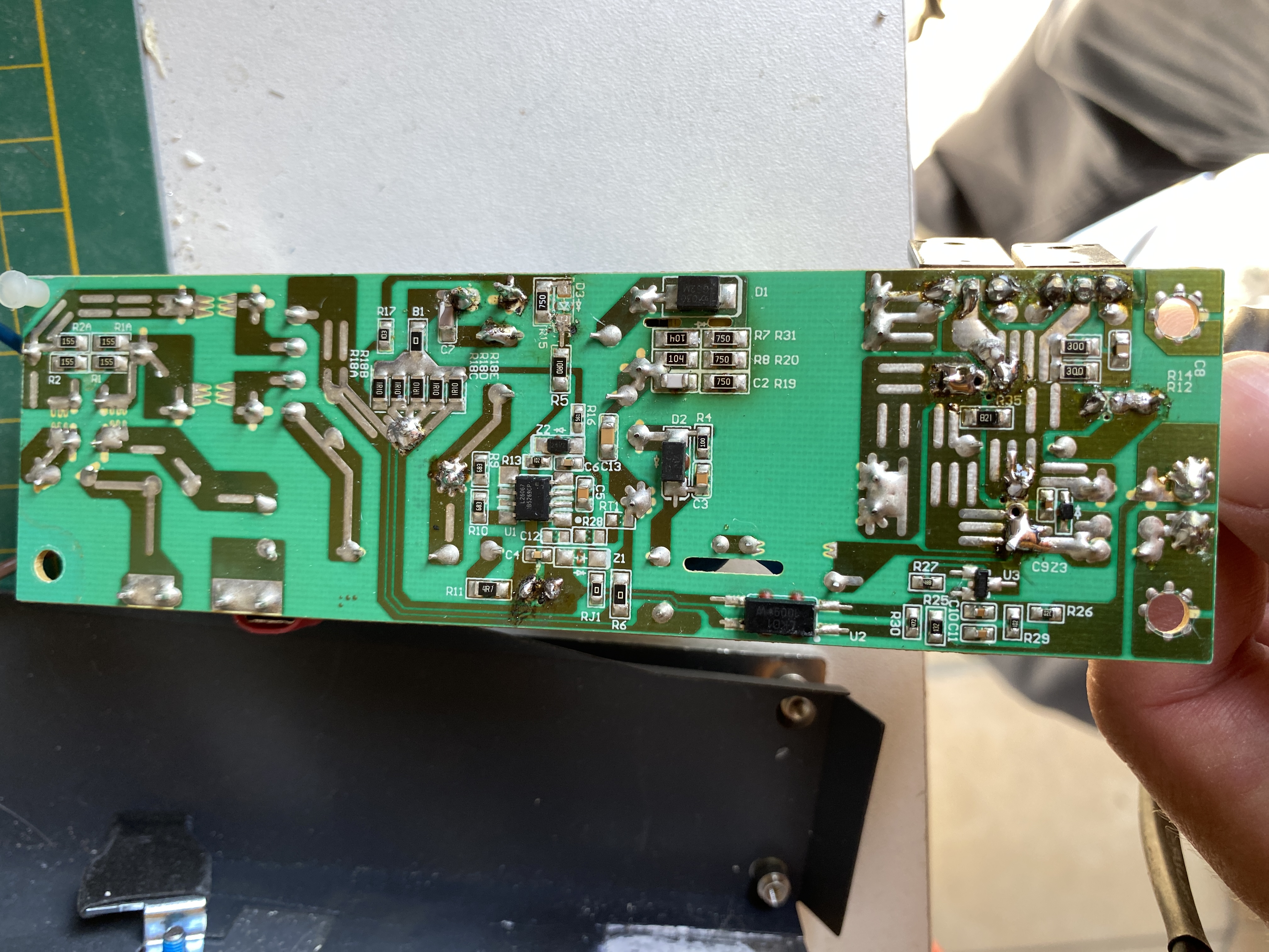

    Bonjour Je rencontre un souci avec l ´alimentation de ma pompe à bière modèle Perfectdraft de Philips . Il s’agit d ´une alimentation à découpage .sortie 10,5v 5 ampères .Apres un diagnostique rapide et avoir remplacé les condensateurs de filtrage 3x 1000uf ainsi que le 22uf ( en 35v et non 50v comme l’origine ), j’ ai remplacé le mosfet par un équivalent , J ai pu récupérer une tension fixe mesurée au multimètre 10,6 V . J ai testé les diodes shotky elles sont ok .Je mesure 320 V sur le Condo primaire .
    Tout semble fonctionner mais lorsque je rajoute une charge pour tester ( ampoule 12v33w )alim se coupe et redémarre sans arrêt . Quelle pourrait être la cause ? Merci
    A noter que je réalise mes essais avec une ampoule en série sur l alimentation de la carte .
    En test final les deux ampoules s’allume puis s éteignent sans arrêt

    bonsoir,
    l'ampoule en serie avec le primaire c'est pour le dépannage ensuite si l'on charge il faut la supprimer et faire confiance au fusible.

    Vous pensez que l ampoule peut poser le souci ?
    Re : Alimentation à découpage qui clignote avec une charge
    re
    ben oui elle limite le courant, c'est son but.
