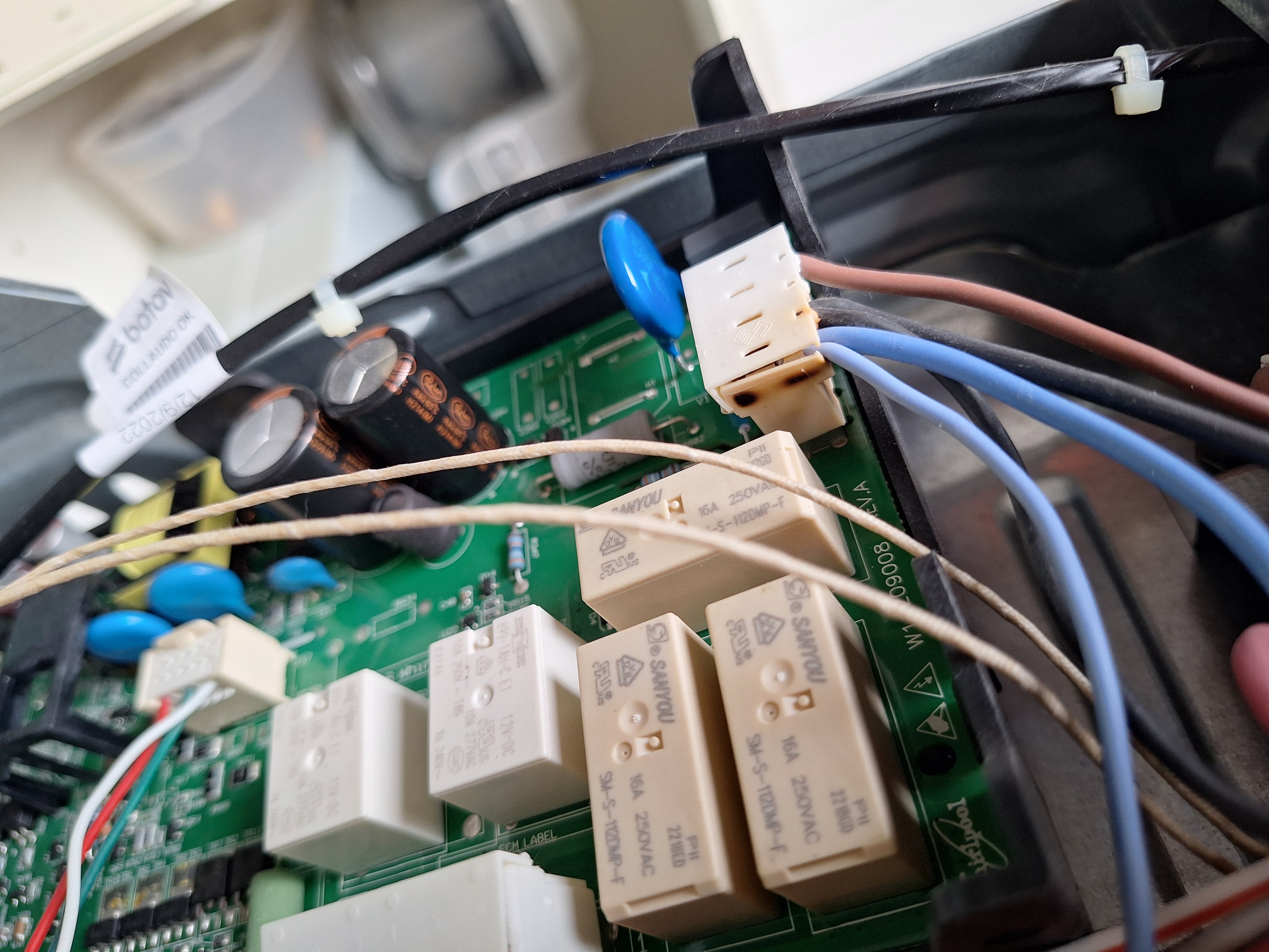

    Bonjour a tous,
    Mon four whirlpool est en panne
    Defaut : F1E1, je suis la consigne, fait tomber le disjoncteur pst 30 mn
    Defaut : F5E1 (ou F1E5, le defaut est en line avec la porte)
    Je vais chez Boulanger (four acheté en mars 2023, 2 ans de garantie, a qq mois pret...)
    Il me donne la ref de la carte electronique, 175 euros, 3 semaines mini
    Sur le site whirpool, 145 euros, 5 jours....

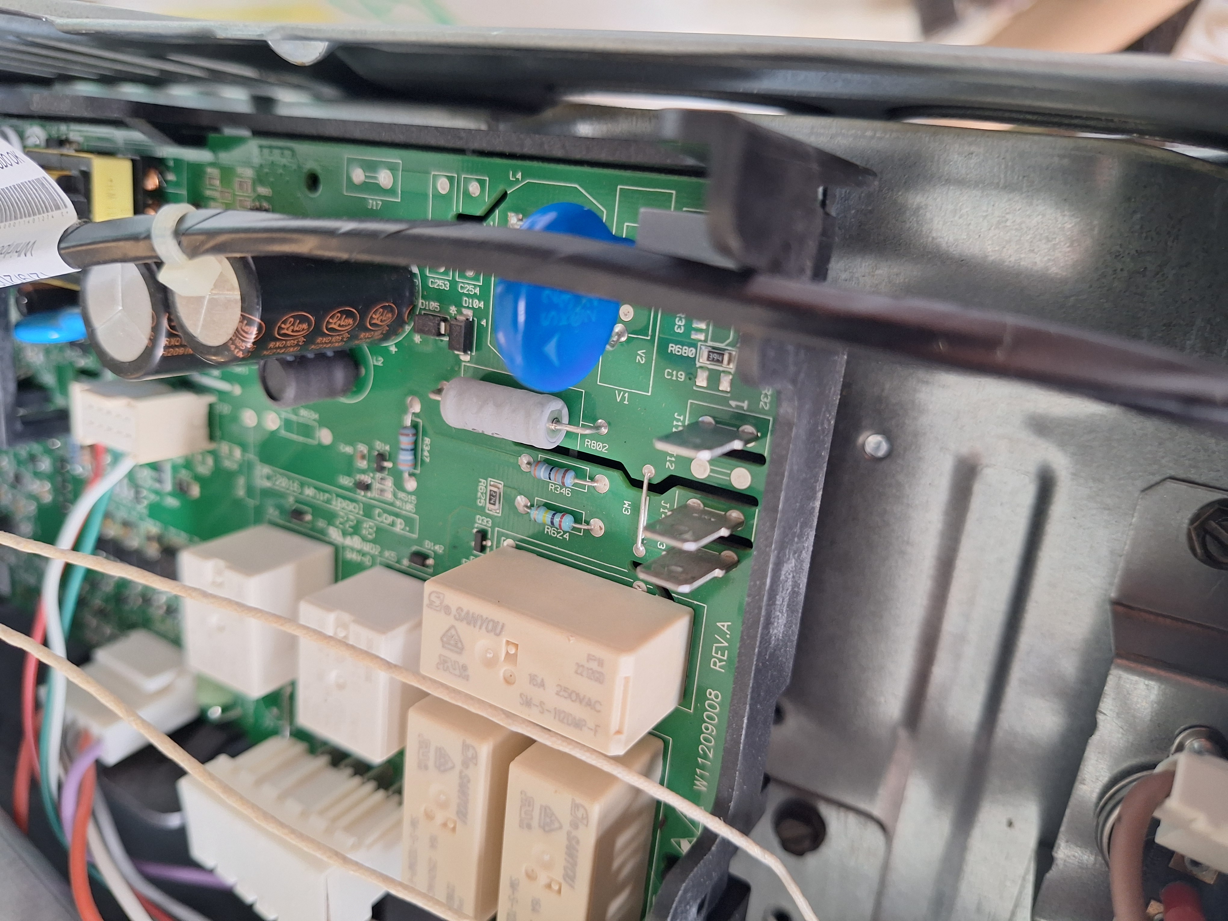

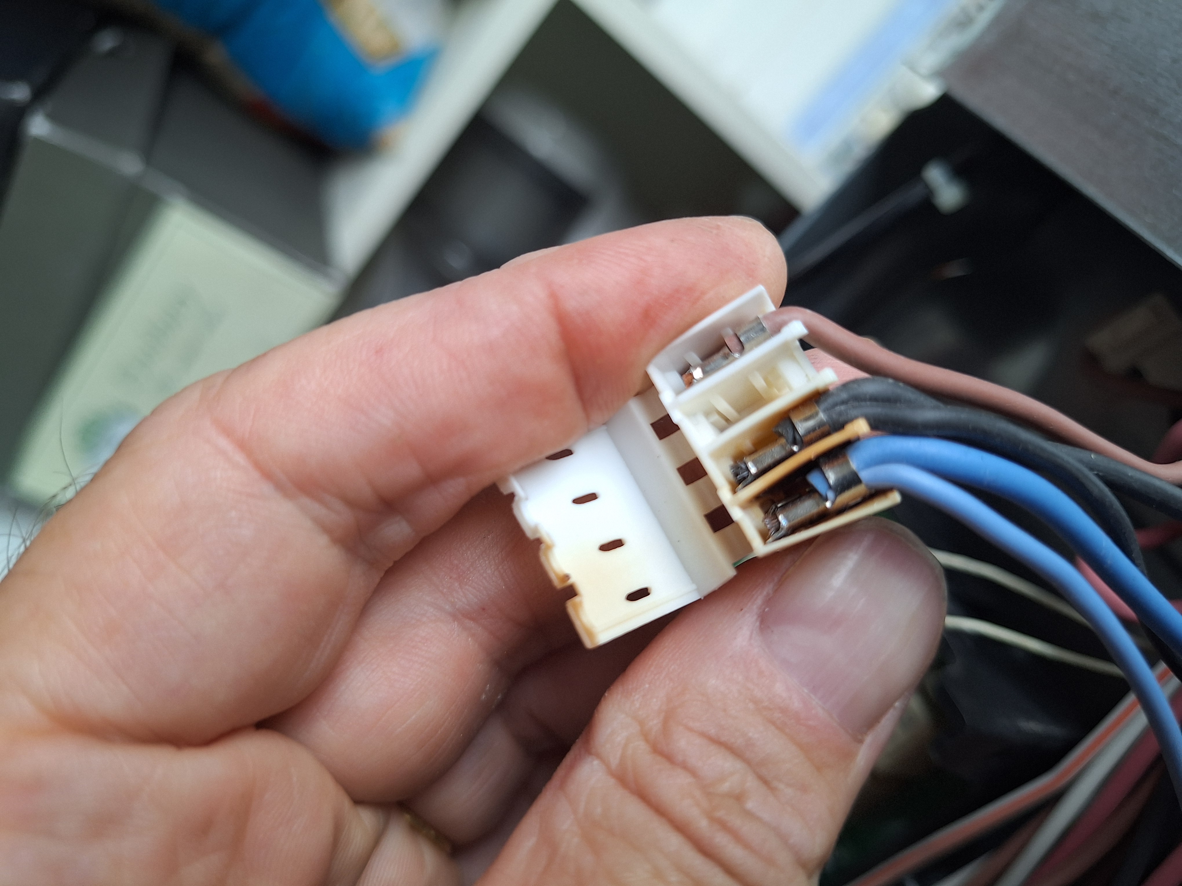

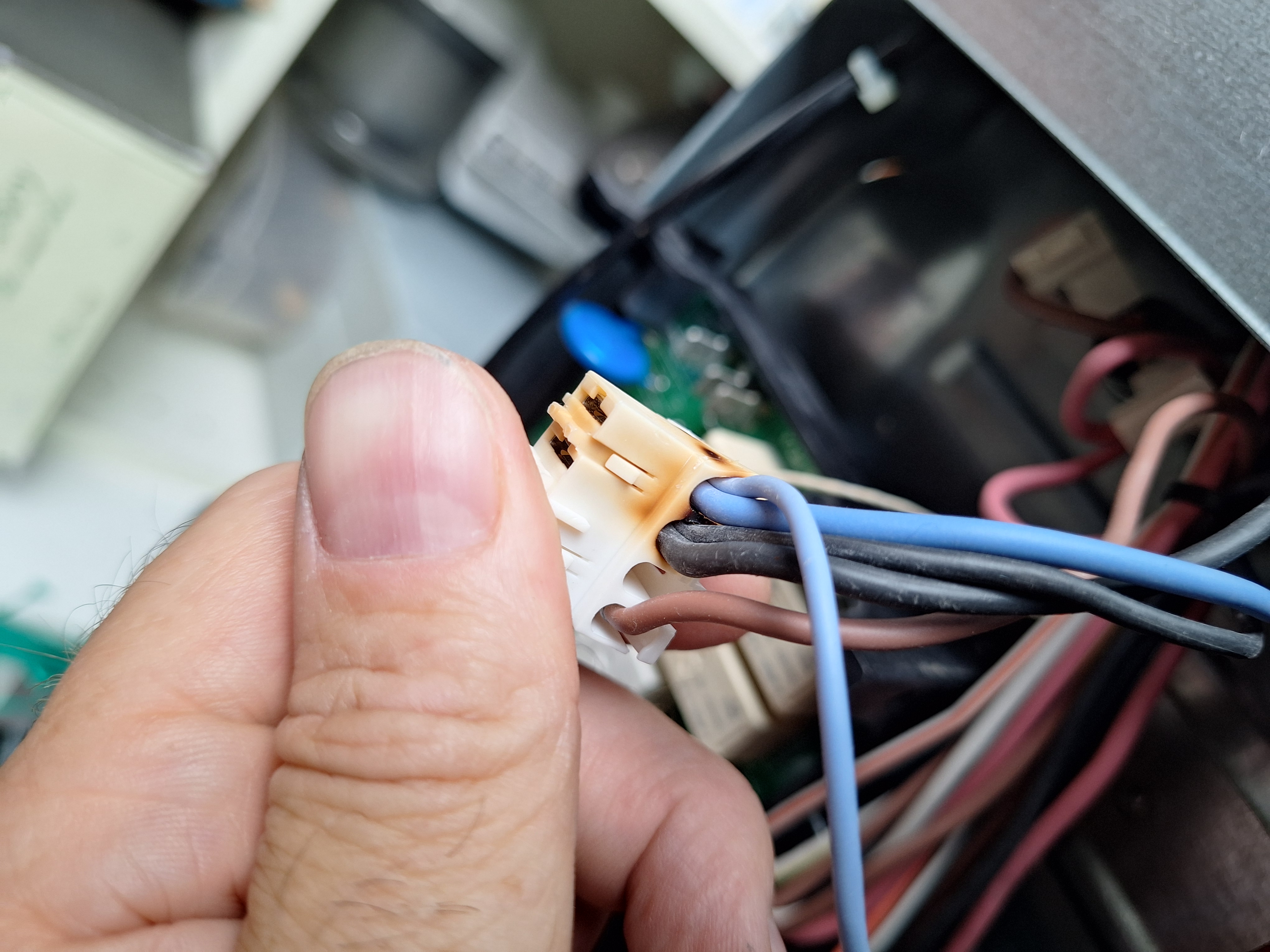

    Par precaution, avant de commander, je demonte le carter du four pour voir la carte et je constate qu un connecteur a chauffé
    Mes competences sont limitees , je ne sais pas verifier la carte pour voir si certains composants sont HS
    Quand je voies l etat du connecteur, je me dis qu il faut que je le change mais :
    - Je doute que ce soit une piece détachee quon trouve
    - la carte ne semble pas avoir chauffée
    - ça risque de recommencer non ?
    Que me conseillez vous ?
    - puis je verifier la carte ? Et comment ?
    - Quel connecteur mettre a la place ?
    - est que ca ne risque pas de recommencer ?
    Merci bcp !!

    Il ya eu apparemment une surchauffe......faut trouver pourquoi d'abord ?

    A la vue du connecteur, je dirais au pif que la trace de brulûre est due au sertissage du fil bleu à gauche.
    A vérifier donc.

    Il y a effectivement échauffement (pas conséquent) il n'est pas inquiétant
    par contre attention a ceci la carte se doit d'être programmée spécifiquement
    avec le code service (code a 12 chiffres) et son numéro de série
    voire ensuite devoir en sus configurer le four manuellement
    en fonction du code service de l'appareil

    bjr, pi, pas de jeu dans le sertissage.

    bjr, merci, pour info, pas de jeu dans le sertissage.

    grand classique chez whirlpool, les fours de cette marque n'apprécient pas du tout les coupures de courant, je ne compte plus les interventions que j'ai effectué pour ce motif, à l'époque le four affichait F3
    je pense que ce sont surtout les micro coupures qui sont dangereuses car la carte ne se réinitialise pas toujours dans ces cas
    si j'avais ce problème j'essaierais de placer un circuit de remise sous tension retardée sur l'alimentation du four
    pour le connecteur surchauffé c'est simplement du à ce que le constructeur place un isolant (boitier du connecteur) sur des cosses soumises à une forte circulation de courant pendant des durées conséquentes, à cause du plastique la chaleur s'évacue mal, perso je découperais dans la mesure du possibles des parties plastiques pour permettre un peu de ventilation au niveau des cosses concernées
    quand il s'agit d'une simple cosse isolée je vire simplement l'isolant
