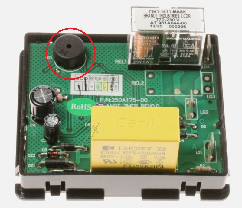

    Re : Four Scholtès FM 886 1.MT : ne fait plus de bip
    le buzzer est entouré en rouge, ça coute moins de 5 €
    attention je ne suis pas du tout mais pas du tout convaincu que cette photo représente le buzzer de la carte du four concerné qui est une carte ne comportant que du composant de surface de taille ultra réduite
    doudou911
    Richard bonjour,
    j'ai cherché les cartes du four indiqué, j'ai eu plusieurs images similaires, mais effectivement ce n'est peut etre pas cette carte mais le buzzer doit ressembler, à voir plus tard quand la carte sera sortie.

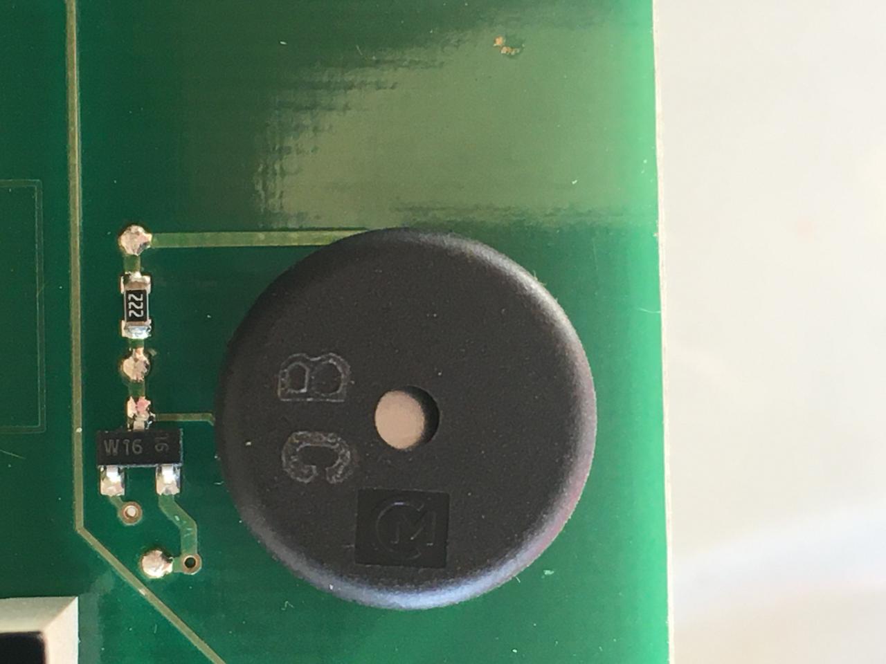

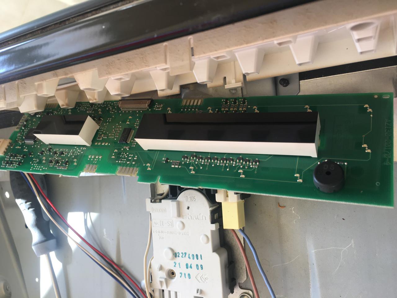

    Voilà, j'ai démonté mon four, le buzzer est soudé sur le circuit de l'afficheur.
    A l'oeil nu je ne vois rien de particulier, je pense qu'il faudrait que je dessoude le buzzer pour tester sa résistance à l'ohmmètre ?
    c'est peut être le transistor de commande buzzer qui est mort ?
    soudures du buzzer au dos du CI :
    Merci pour vos avis éclairés !
    je doute qu'il soit possible de tester un buzzer, le mieux est de le remplacer d'office, ça ne coûte pas très cher et ça éliminera une possibilité,
    il faudrait déterminer si c'est un buzzer actif ou passif et la tension d'alimentation,
    il se peut que j'ai la même carte, j'essaierai de faire des mesures

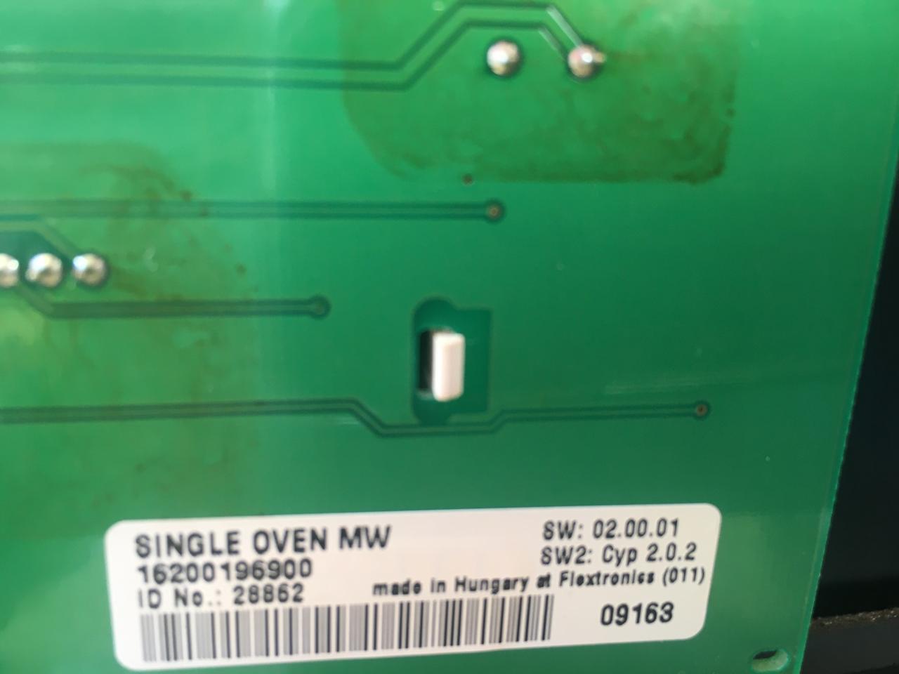

    La référence exacte lue sur l'étiquette latérale du four est : Scholtès FM 886 1 GMT 03541970000.
    Le circuit imprimé qui comporte les afficheurs et le buzzer porte la référence "single oven MW 16200196900 ID n° 28862.
    J'ai fait des recherches sur le net et il semble que cette platine ne se fait plus, donc introuvable en neuf, et de toute façon si elle l'était, ce serait trop élevé pour un four de 13 ans bientôt...
    Je peux acheter un buzzer, ce n'est peut être que lui qui est en panne, mais ce peut être aussi sa commande et là ce serait plus complexe à dépanner, enfin je ne sais pas.
    Ou essayer de trouver cette carte sur un four HS, mais sur quel site ?

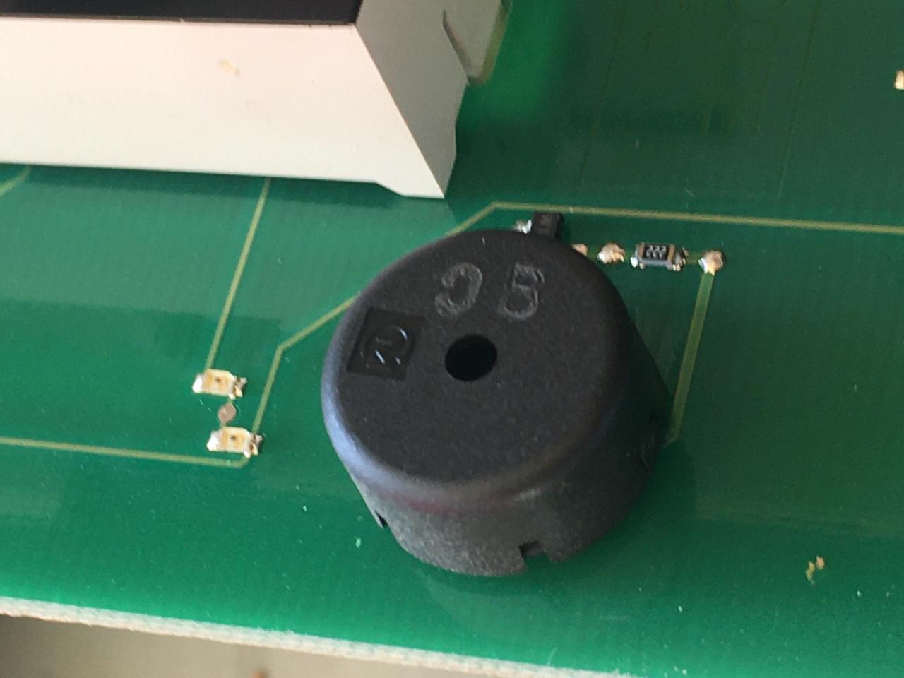

    Je l'ai dessoudé, la seule inscription qu'il comporte est celle gravée sur le dessus : 8 C, et à côté un logo CM (le C entourant presque le M).
    Je ne pense pas qu'il s'agisse d'un modèle piezo.
    Je l'ai testé à l'ohmmètre calibre 200, pas de continuité mais il émet brièvement un très très faible "cloc" quand je teste.
    le mieux est de faire le schéma de son alimentation et de mesurer les tensions qu'on trouve,
    il est probable que le transistor fasse la liaison avec un des pôles de l'alimentation, l'autre pôle étant relié directement au résonateur, la base du transistor étant commandée par la logique,
    on peut aussi imaginer de court circuiter le transistor entre son collecteur et son émetteur et voir si ça sonne..
    il semble que le transistor soit l'équivalent smd d'un BC817 NPN
    je pense que ça doit faire : alimentation + => coté + résonateur =>collecteur du transistor => émetteur => masse,
    à vérifier..
