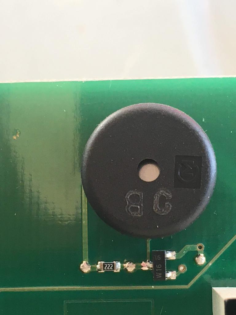

    Voilà le buzzer, on voit une résistance de 222 ohms entre une borne du transistor W16 et l'un des pôle du buzzer.
    Il faudrait que j'approfondisse mais là je dois partir !
    Mais bon, le four fonctionne, je ne voudrai pas que mes investigations et peut être erreur mettent en panne le panneau de commande...
    Car là on peut toujours s'en servir, il suffit de regarder de temps en temps l'afficheur pour savoir s'il est à la température demandé, puis enfourner et mettre le minuteur sur le téléphone...

    je pense que la résistance fait plutôt 2200 Ohms, 222 n'est pas une valeur normalisée et le dernier chiffre donne sans doute le nombre de zéros

    ah oui ! 2k2 c'est mieux ! il y a longtemps que je ne touche plus à tout ça...

    si le buzzer fait juste un 'cloc' ça doit etre un buzzer passif, peut être le changer.
    pour le tester il faudrait un géné BF

    Un buzzer actif générera une tonalité à l'aide d'un oscillateur interne, donc tout ce qui est nécessaire est une tension continue. Un buzzer passif nécessite un signal AC pour émettre un son. C'est comme un haut-parleur électromagnétique, où un signal d'entrée changeant produit le son, plutôt que de produire une tonalité automatiquement.
    Pour les identifier, si vous leur appliquez une tension continue et qu'elle bourdonne, c'est un actif.
    Cela aurait été intéressant de faire un peu de Rétro-ingénierie afin de savoir quel type de tension était véhiculé à travers le transistor cms, nous aurions eu la confirmation du type

    J'ai eu récemment un problème de buzzer muet sur un four BOSCH HBA63B252F.
    J'ai dessoudé le buzzer et j'ai vu que c'était un GREWUS BME1606P (marque allemande).
    Ce buzzer est un buzzer passif, c'est à dire qu'il fonctionne comme un petit haut-parleur.
    Il faut lui envoyer un signal d'environ 2kHz pour qu'il sonne.
    Un buzzer actif a un oscillateur intégré et sonne dès qu'il est alimenté.
    J'ai dessoudé le buzzer et je l'ai alimenté avec une pile 9Volts continu : il a crachoté, ce qui est normal en passif.
    Donc, il y avait des chances que sa bobine et sa membrane soient encore bonnes. J'ai donc ressoudé le buzzer dans sa place initiale.
    Je me suis intéressé à sa commande : elle provient d'un microcontroleur Renesas R5F21356 qui envoie un signal carré d'environ 2kHz, en passant par une résistance de 30 Ohms, sur la commande d'un transistor NPN dont l'émetteur est à la masse. Le collecteur est relié au pôle moins du buzzer. Le pôle plus du buzzer est relié à 5 volts.
    Et j'ai trouvé sur le chemin entre le microcontrôleur et la résistance, qu'une toute petite piste entre deux petits trous métallisés sur le circuit imprimé était défectueuse : il n'y avait pas de continuité entre les deux trous.
    Par ailleurs, il y a avait une bonne continuité entre les deux côtés de chaque trou métallisé.
    J'ai soudé un petit strap entre les deux trous métallisés, avec un bout de patte récupéré sur un composant que j'avais soudé sur une autre carte.
    J'ai mis dessus un peu de silicone neutre pour assurer l'isolation.
    Et j'ai retrouvé la fonctionnalité du buzzer !
