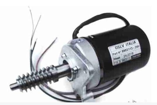

    Bonjour , J'ai récuperer un moteur seul (24v) de portail coulissant BX243 , je voudrais le tester avec du 24v . Ce moteur a en sortie 5 fils .
    - 3 fils : le + , le - , le E
    - 2 fils : le M et le N
    Comment tester ce moteur avec du 24 volts ?
    C'est ce type de moteur :
    Nom : moteur.jpg
Affichages : 127
Taille : 19,3 Ko
    Je vous remercie pour vos réponses
    Positron1
    Re : Tester un moteur de portail came BX243
    C'est un moteur d'essuie glaces, il y a certainement que deux fils qui servent, les autres étant des fin de course et petite vitesse
    Il faut faire des mesures !
    f6exb
    +, - et E c'est pour l'encodeur. Les deux autres sont pour le moteur.
    rujojean
    Parfait merci c'est exactement cela . En fait l'alimentation ( +-) est faite par les deux fils marqué M et N . Bien cordialement
