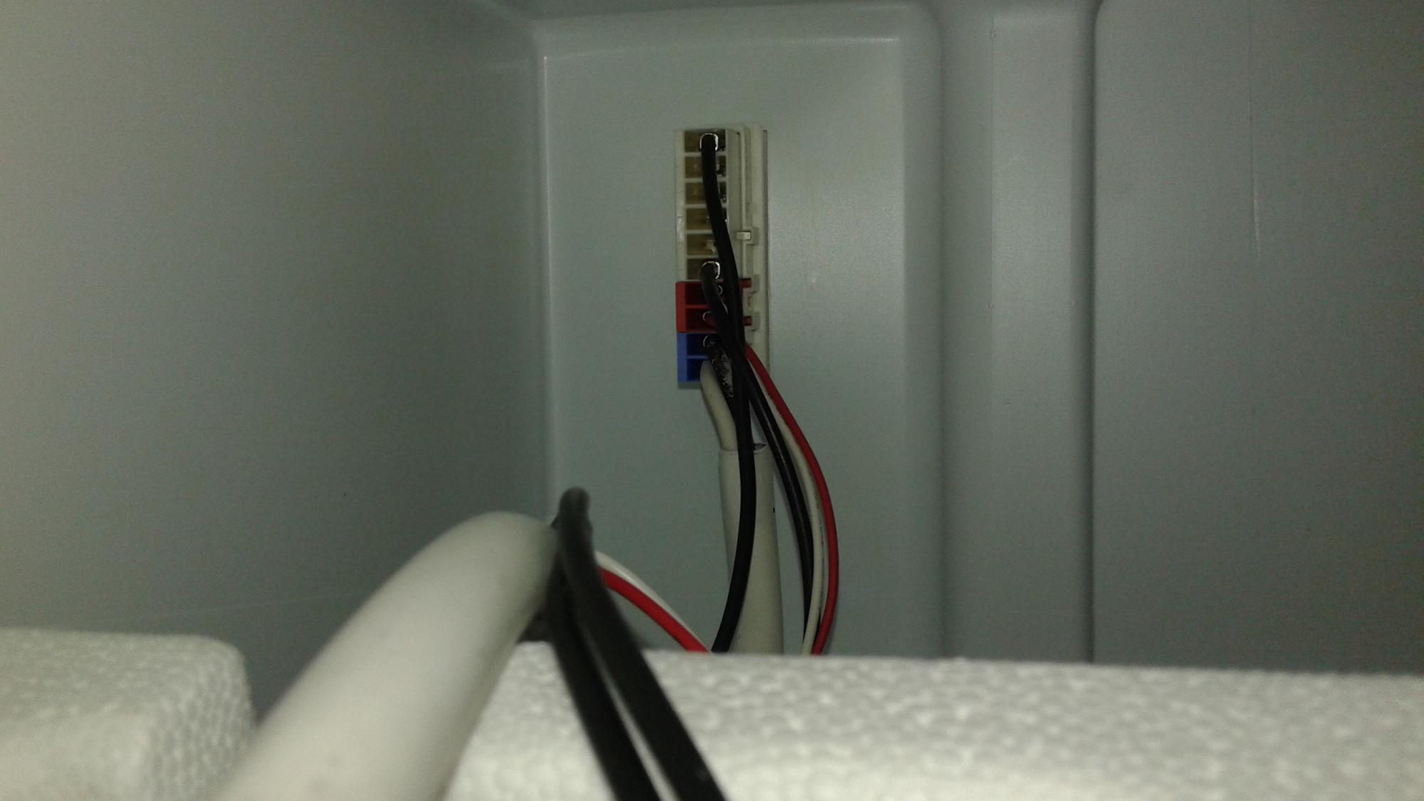

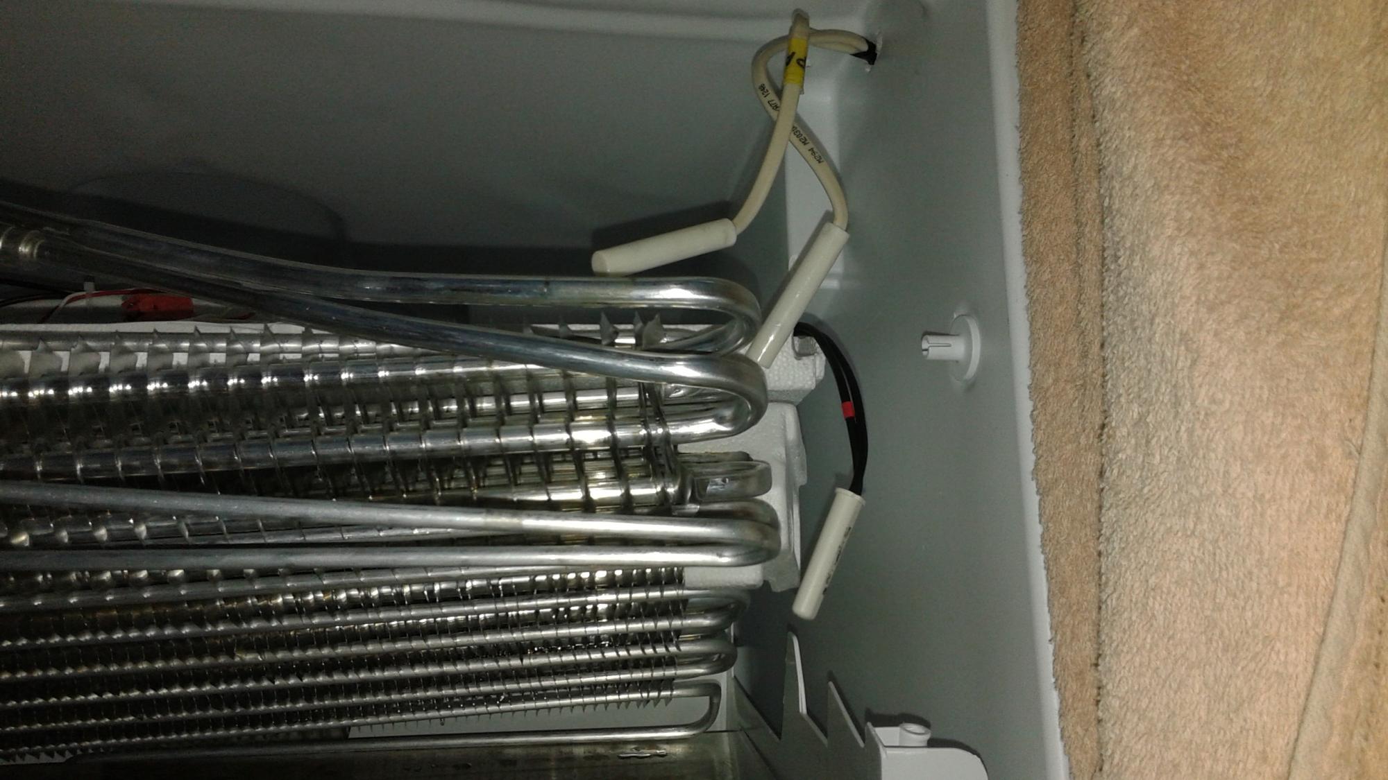

    cette fois, c'est le congélateur de notre épicerie solidaire qui pose problème....
    marche 2 ou 3 jours correctement, puis remonte en température jusque vers 0°, puis redescend un peu à -7, puis remonte.
    Fort de mon expérience récente de dépannage d'un voisin, je conclus que ça givre . Effectivement, il y a de la glace partout en haut...
    Dans ce cas, le ventilateur est hors de cause, il démarre juste après la mise en route du congélo, et son mouvement est bien libre.
    Je me dirige vers un problème de sonde de température ou de résistance de dégivrage.
    Je me serai bien apputé sur ce post ancien : https://forums.futura-sciences.com/d...whirlpool.html
    Malheureusement, il n'y a pas les conclusions.....
    Je n'ai pas pu encore démonter aussi bien que l'auteur de ce post, n'arrivant pas à dégager le bloc froid de la plasturgie....mais ça viendra. Grâce aux photos de ce post, on peut voir la connectique.
    Je voudrais donc des conseils...
    - j'envisage de tester la valeur de la résistance depuis la carte les bornes sur la carte electronique (plus facile d'accès), mais il faudra repérer les bons fils (a priori, il y en a 10, dont 6 utilisés : 2 pour la résistance, 2 pour le ventilateur et 2 pour ..... ce qui ressemble à une sonde à son extrémité (l'auteur du post demande si ce ne serait pas un thermique ?) et qui est au voisinage des deux sondes aux fils blancs qui partent dans la carcasse et ressortent je ne sais pas où (je ne vois qu'un cable de ce type sortir à proximité de la carte électronique en bas, mais lui-même relié au radiateur du dos du congel).
    Si pas facile, je retenterai de déposer la plasturgie (les radiateurs de froid et isolants sont vraiment bien encastrés... plus scotch sur la filasse.....A remettre, ça va être coton!), pour avoir accès au bornier et tester la résistance, et aussi ces deux fils noirs.
    Mes questions:
    - savez-vous ce qu'est cet élément aux fils noirs et qui ressemble à une sonde? et le cas échéant, comment il se teste....
    - sauriez-vous m'indiquer où je peux trouver les extrémités des deux sondes à fil blanc?
    - d'autres hypothèses que cela pour la panne (je n'ai pas regardé par exemple la carte electronique sur laquelle un composant pourrait être évidemment HS, genre un condo...)
    Je glisse une photo récupérée sur le post citée plus haut, mais ça vaut le coup de lire tout le post et de voir toutes les photos que je ne transfère pas ici pour ne pas alourdir les serveurs.

    Re : panne congélateur armoire Whirlpool WVA 35643 NFW
    les extrémités des fils de sondes sont sur la carte électronique,
    faire des mesures au niveau de la carte (hors tension et après avoir débranché le connecteur à mesurer) est d'ailleurs le plus pratique
    la difficulté est de repérer les fils, en général on peut se baser sur l'aspect et la couleur de l'isolant extérieur du câble, souvent il y a une touche de marqueur coloré pour différencier deux câbles de même couleur
    dans le cas présent il semble qu'il y ait trois sondes mais ce n'est pas sur, il pourrait y avoir un boitier de même aspect mais avec un fusible thermique à l'intérieur (peut être le fil noir)
    on devrait donc trouver au moins deux sondes et une résistance de chauffe au niveau de la carte, quelques centaines d'Ohms pour la résistance et quelques kilo ohms ou dizaines de kilo ohms pour les sondes
    le code est 850465511000, mais je n'ai pas trouvé d'autre indication que le modèle. Toutes les photos que j'ai trouvé sur le post indiqué correspondent à ce que j'ai vu en ouvrant le capot supérieur.
    Concernant les fils arrivant sur la carte, je n'ai vu qu'une gaine qui doit contenir les 12 fils du connecteur dans le frigo dont les 6 utilisées apparemment par les 2 fils noirs (sonde ou thermique ou autre...), les 2 fils de la résistance et les 2 fils du ventilateur, comme sur cette photo :
