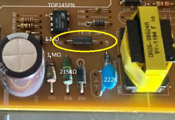

    je fais face à la panne mon congélateur armoire dont la carte de puissance a la référence DA92-00237A (Samsung). N'étant plus produite et ayant quelques notions d'électronique, je me suis mis en tête d'essayer de la réparer. De ce que je vois c'est une alimentation SMPS. J'ai testé les résistances de puissance et elles sont ok. Les diodes sont aussi ok (mais testées sans démontage sauf pour la grosse schottky). Le pont de diode est aussi ok. Dans mes recherches je mesure une tension de 320 volts aux bornes du condensateur principal. J'ai 160V après les résistances de puissance. J'en suis à l'analyse du CI (TOP245PN). N'étant pas un expert de ce type de composant, j'ai un peu potassé la documentation. Sur la broche de controle (4) j'ai 160V, mais sur la broche drain (5) j'ai 0V. Hors je devrais avoir 320V si je ne me trompe pas. Et là j'atteins la limite de mes compétences. Ces 0V indiquent-ils que le CI est en court-circuit ou n'est-il pas alimenté et un composant en amont serait défaillant?
    D'avance merci pour votre aide
    Re : Panne carte de puissance congélateur Samsung
    Bsr,
    Je ne serais pas étonné que R102 fût une résistance de faible valeur, qui aurait pris cher.
    Dans ce cas, le TOP 245 qu'elle était censée protéger serait mort....

    voir avec le n°de la carte si on peut trouver sur le net une photo permettant de trouver la valeur de cette résistance (quelques dizaines d'ohms)

    Ce ne serait pas une ferrite par hasard ? (Avec la R102 à gauche de la sérigraphie).

    R102 (1MΩ) est la résistance brune se trouvant derrière le condensateur visible sur votre photo. Elle est similaire à celle que l'on voit verticalement à la droite du condensateur. Ce que vous avez entouré est cartographié BF1, est passant et donne une résistance de 5Ω.
    J'ai pris d'autres mesures. Sauf erreur de ma part, le drain permettant le demarrage du CI est alimenté soit par la diode D102 (mais non passante donc pas possible) soit par le transformateur. Le primaire reçoit bien du 320V en un point mais j'ai 0V sur le point relié au drain.
    J'ai également mesuré la résistance entre les différentes pattes du primaire et la résistance est infinie. Pour le secondaire j'ai une résistance de 6Ω. Le transfo ne serait tout simplement pas mort?

    Une carte qui ressemble pas mal (DA41-00650 au lieu de DA41-00628).
    https://www.shopjimmy.com/samsung-re...-1279052005221
    C'est bien une ferrite.
    possible...
    ce serait BF1 ? avec au verso un symbole rectangle+diagonale ?
    mais ça devrait avoir une faible valeur ohmique ==> dessouder 1 patte et mesurer

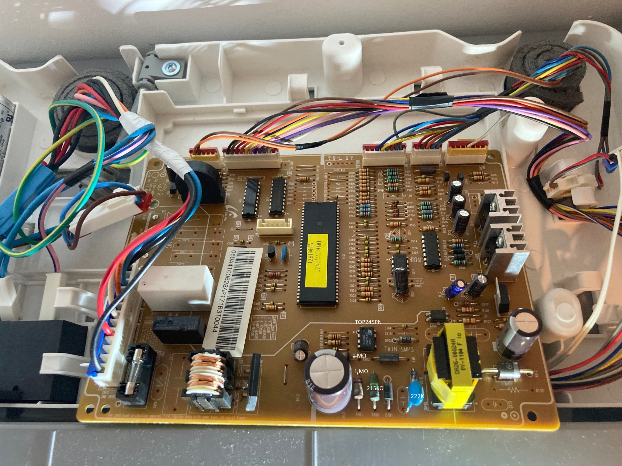

    Voici comment j'ai pris mes mesures pour mesurer la résistance:
    Nom : primaire.jpg
Affichages : 227
Taille : 483,5 Ko
    Au test diode ça bip au secondaire là où j'ai une mesure de résistance (une broche n'en a pas). Au primaire ça ne bip nulle par, mais ça me met quand même une chute de tension de 1050mv sur les deux dernières broches. La broche conduisant au drain du CI ne réagit à rien.
    Maxgyver
    Petit ajout de mesure. Au niveau du primaire j'ai quand même une mesure de résistance entre deux broches. Double bobinage au primaire? Mais encore une fois, jamais sur celle qui va vers le drain:

    Si l'enroulement primaire est entre le + du condensateur 400V et la perle de ferrite (qui mène au drain du CI) et qu'il n'y a aucune résistance entre ces deux points, on peut en conclure qu'il y a discontinuité de cet enroulement?
    Dans tous les cas je prévois, en plus du transformateur (si confirmé), le remplacement du TOP245PN, du PC123 et des deux TIP42C par sécurité.
    C'est bien ça le primaire.
    Le transfo va être délicat à trouver......sauf si un bon samaritain en a dans ses reliques (suivez mon regard...)
    Encore faut-il qu'il soit strictement identique.
    Changer les PC123 et les TIP n'a pas d'intérêt dans un premier temps.
    Tu devrais enlever le scotch qui entoure le transfo en horizontal, on verra peut-être un fil cassé ou cramé.

    J'ai commencé à le "déballer" mais sous la première couche de scotch jaune j'ai comme une lame de cuivre qui fait tout le tour. Soudée pour se fermer. Et derrière ça un deuxième scotch jaune qui lui doit recouvrir les enroulements. Je le désouderai demain pour mieux y regarder.
    OK
    il faut essayer de voir le raccordement entre les picots et les enroulements, dans le transfo...
    si la coupure est interne, c'est foutu.
    Bonne soirée,
    Maxgyver
    Le lien entre les picots et les enroulements sont bons. La rupture est interne. Par contre ça va être coton de se procurer un transformateur (DA26-00024A). Il est commandable mais disponible nulle part. Délai de livraison indéterminé partout (contacts faits par mail et tel). Et pas de documentation technique pour se procurer un composant alternatif. Si vous avez des idées...

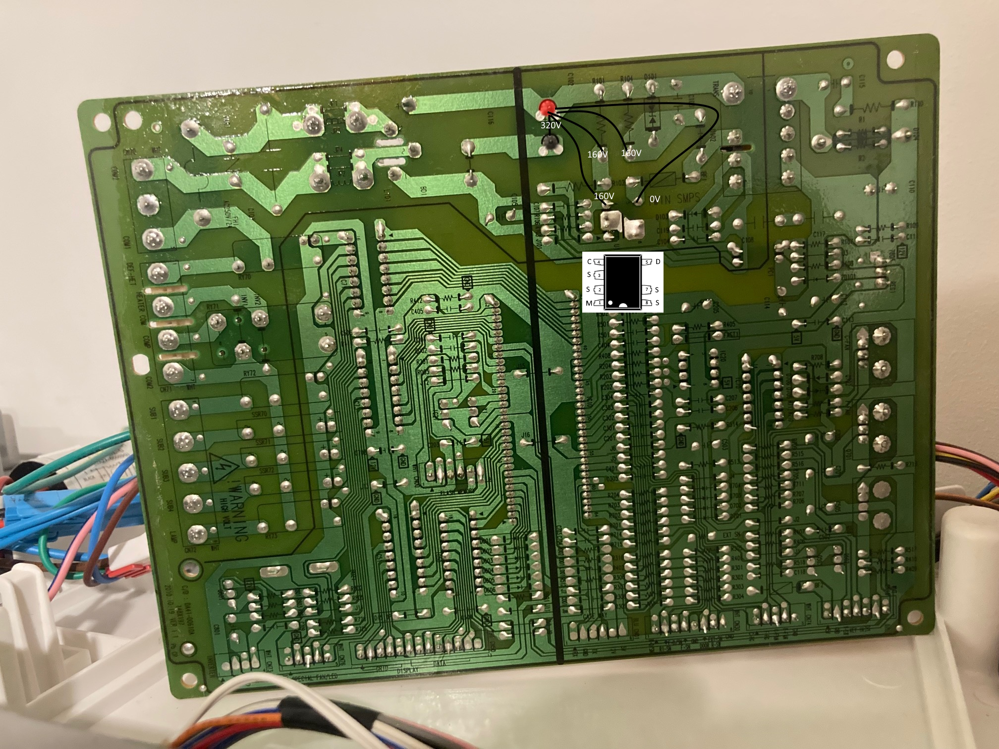

    Une bonne alim 12v déportée ca repartirait non?
    Bjr
    Salut papilou,
    même idée mais il faut que maxgyver soit sur de ce qu'il fait car j'ai déjà proposé ça et le demandeur a grillé le micro contrôleur, sans doute à cause d'une erreur de câblage (12v à la place du 5v peut être)
    pour le transfo, j'ai regardé mes cartes mais malheureusement il n'y en a pas un avec la même ref.. bon, je continue de chercher

    C'est possible que ce soit un transformateur 24V? Le condensateur du secondaire est un 35V. Au-delà de ça, j'ai finalement trouvé à l'étranger une carte complète avec la même référence. J'attends une réponse. Et sur le bon coin quelqu'un qui revend le même congélateur en pièces détachées. J'attends aussi une réponse. Avec un peu de chance, sa panne ne concernera pas la carte de puissance... Je vous tiens au courant
    au secondaire redressé, c'est marqué 12V. Plutôt un transfo 9V ou comme préconisé une alim 12V DC

    attention, pour remplacer l'alim défaillante sur la carte il faut que ce soit une alim à découpage régulée, s'il s'agit d'un simple transfo redressé/filtré la tension peut monter au delà du raisonnable

    Bjr
    Oui une petite alim à découpage 2A devrait suffire.
    Virer D104 et le fusible secteur ,mettre le + sur emplacement de la cathode ,le moins à la masse secondaire et le tour est joué.
    Mettre le secteur là oû il arrive.
    Dernière modification par papilou06 ; 27/09/2025 à 15h29.
    donc, (papillou confirmera ?)
    le plus 12v régulé dans le cercle rouge, soudé sur la patte de la diode coté où il y à la barre
    le moins 12v régulé dans le cercle noir, soudé sur la pastille du condensateur du coté où il y a le trait noir
    les fils secteur de l'alimentation régulée dans les cercles bleus, soudés sur les pastilles du connecteur secteur 230v
    ah, pas la bonne photo, je refais..
    Dernière modification par titijoy3 ; 27/09/2025 à 17h11.
    voila:
    du coup, comme la photo est différente je ne sais pas exactement où arrivent les fils secteur 230v sur la carte, à vérifier, peut être le fil bleu et le fil rouge sur le connecteur juste à coté du fusible
