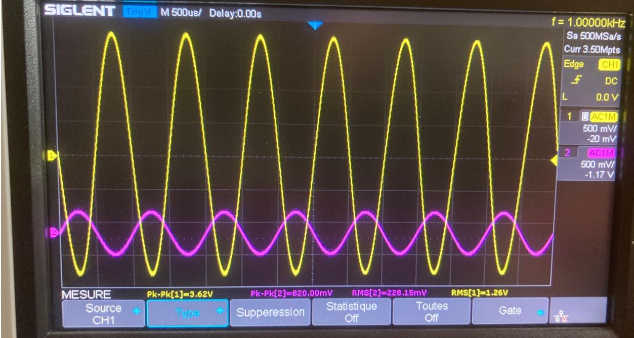

  6. #126
    Fareinheit76
    Re : Que fait cette ampoule sur la sortie d'ampli?
    Ci-joint les 2 oscillogrammes voie de gauche puis voie de droite
    Avec sur chacune d'entre eux l'entrée sur la base de T1 et la sortie sur le collecteur de T2
    J'ai réglé les 2 résistances R9 pour avoir les 3,6V
    Par contre la tension en DC sur le collecteur de T2 voie de droite est de 17V (le potar est en limite) versus 15,5V sur la voie de gauche, j'espère que cela ne posera pas de problème
    Est-ce que cela vous parait correct ?
    Dernière modification par Fareinheit76 ; 23/11/2025 à 20h14.
  7. #127
    salut
    15,5v ou 17v, c'est pareil pour moi..
    par contre, il ne faut apparemment pas trop croire l'oscillo: Pk-Pk[2]=228mVeff correspond à 644v crête à crête, pas 820mV!
    d'ailleurs la courbe [2] affiche bien env. 650mV càc... à 500mV/div
    Dernière modification par Pascal071 ; 23/11/2025 à 20h26.
    Pascal
  8. #128
    Fareinheit76
    Du coup tu te fierais à quoi , le crête à crête ou à la valeur efficace ? Quel réglage ferais-tu ?
    À moins que cela te paraît bon quand même
    Dernière modification par Fareinheit76 ; 23/11/2025 à 20h33.

  11. #131
    ok, à l'écran, je vois 1 carreau 1/3, ça fait 650mV, pas 820mV comme affiché..
    par contre 650mV càc / 2,8 ça fait bien 228mV RMS comme affiché.. (env.)
    rappel: Vcàc = Vrms x 2 √2
    Pascal
  12. #132
    Fareinheit76
    OK je comprends l’affichage qui ne correspond pas au carreau mais où veux-tu en venir ? Dois-je continuer il y a un problème je ne comprends toujours pas désolé
  13. #133
    apparemment les mesures sont bonnes vu l'affichage à l'oscillo:
    soit 0,65v crête à crête en entrée (0,23Vrms), 3,6v crête à crête (1,3Vrms) en sortie sur le collecteur de T2
    Pascal
  14. #134
    Fareinheit76
    En fait je crois que j'ai un bug sur l'oscillo qui serait connu et il faudrait faire la mise à jour
    L'affichage graphique est bon mais pas les valeurs du dessous
    Le soucis que avec mon bol j'ai peur d'avoir une coupure de courant pendant l'installation de cette mise à jour
    Dernière modification par Fareinheit76 ; 24/11/2025 à 00h33.

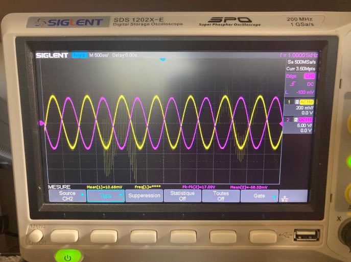

    Nom : 2025-11-25_20-55-12.jpg
Affichages : 86
Taille : 97,9 Ko

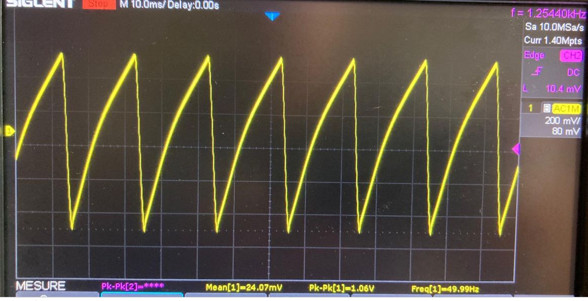

  16. #136
    Fareinheit76
    Je viens en mesurant à l'oscilloscope que le -32V a un ripple de 1,06V contrairement au +32 qui lui a un ripple de 127mv (Pk to Pk)
    Je pense à un condo de filtrage du négatif ?
    Nom : 2025-11-25_21-49-32.jpg
Affichages : 83
Taille : 92,0 Ko
    Dernière modification par Fareinheit76 ; 25/11/2025 à 21h53.
  17. #137

  18. #138
    les + et - 32v viennent d'alim. externe ou alim. d'origine ?
    si alim. d'origine, tu peux changer les condos de sortie, c'est pas du luxe, avec cet âge..
    partie ampli, tu as changé C17 et C19?
    Pascal
  19. #139
    Fareinheit76
    j'avais commencé par changer tous les condensateurs et , c'est bien l"alimentation d'origine
    oui C17 et C19 également
    Y-a t-il un moyen de connaitre le condensateur fautif a moins peut-etre un déséquilibre entre les 2 rails d"alimentation +32V et -32V ou diode du pont e diode ?
  20. #140
    il vaut mieux changer les 2: C21 - C22: 2x2200µF (45 à 63v) côté pont de diodes.
    Pascal

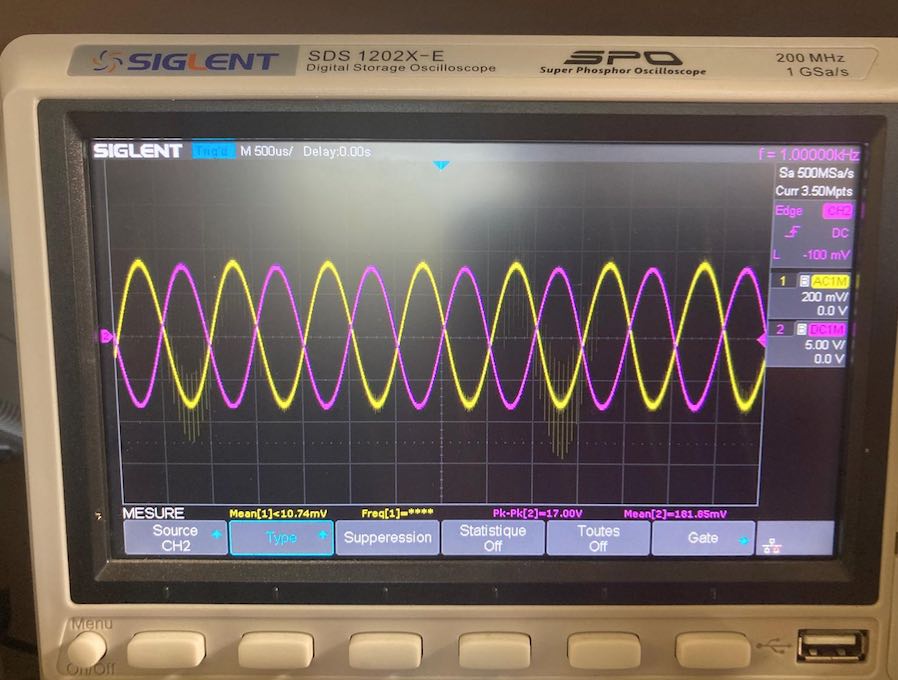

    J'ai repris l'ampli du jukebox après quelque mois d'arrêt
    Je mets les 2 oscillogrammes finaux ,je pense entre l'entrée injectée par mon générateur BF et la sortie prise sur la lampe 6V/18W
    Voici les oscillogrammes
    notamment il y a parfois une sinusoide de fréquence plus importante qui apparait parfois
    Qu'en pensez-vous ? Est-ce bon pour vous ?
  22. #142
    ça a l'air de fonctionner!
    les signaux hautes fréquences sont sur l'entrée, dus au géné BF ou la connectique ?
    Pascal
  23. #143
    l'ampoule 6V 18W fait 2ohms.
    tu as env. 5V eff en sortie, soit 12,5W dans l'ampoule, l'ampli fonctionne...
    Pascal
  24. #144
    Bonsoir à tous
    Citation Envoyé par Fareinheit76 Voir le message
    ... il y a parfois une sinusoide de fréquence plus importante qui apparait parfois
    Qu'en pensez-vous ? Est-ce bon pour vous? ...
    Ces "parasites" sont caractéristiques d'un accrochage (HF) mais il faudrait être sûr de ce qu'ils sont réels. Ce n'est pas facile. Pour tenter de les supprimer, il faudrait essayer "d'abrutir" un peu par un circuit RC série en contre réaction entre la sortie et une entrée avec la bonne phase. Si la phase n'est pas la bonne, ça va osciller complètement. Je pense à un R de 1 à 10k et le C entre 47pf et 470pf.
