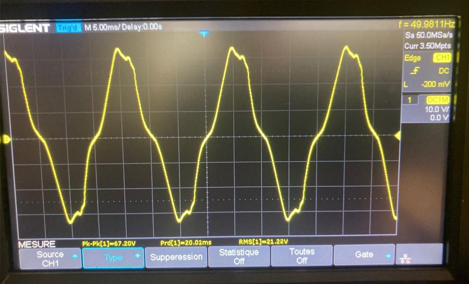

    Le mets en copie les photos d'oscillo
    aux bornes alternatif du pont de diode
    Je pensais que j'aurais une belle sinusoide 50hz ?

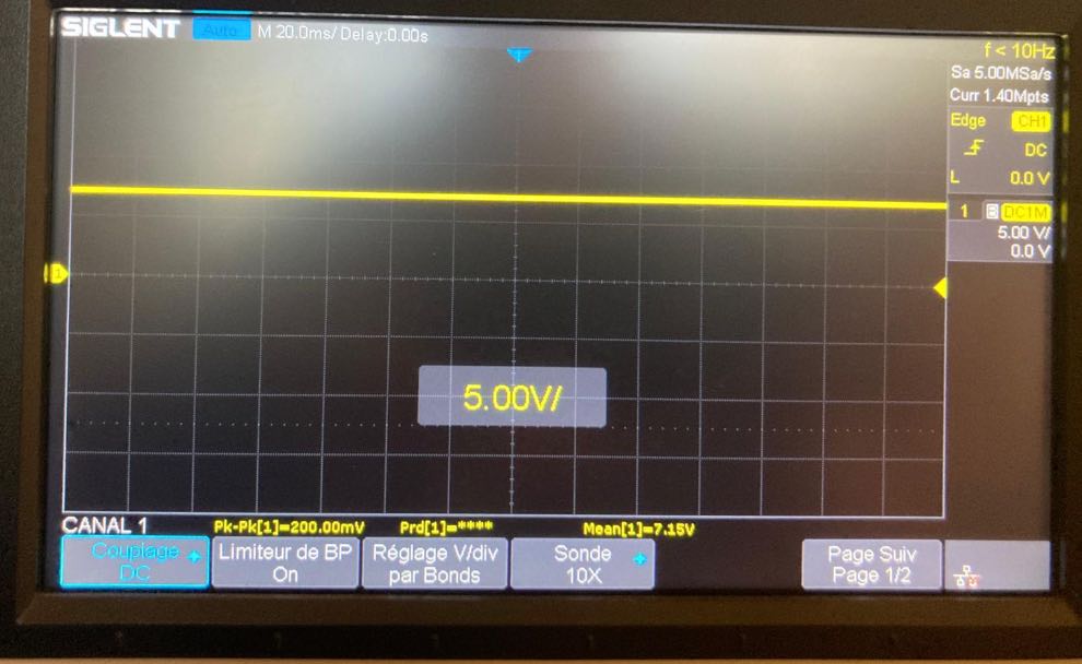

    Re : Que fait cette ampoule sur la sortie d'ampli?
    Oscillogramme sur l'arrivée +30 et -30V
    il y a une ondulation de 400 à 800mv

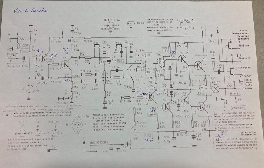

    Maintenant les tensions relevées pour la voie de gauche
    La question que je me pose c'est pourquoi la tension émetteur de T1 et plus importante que celle de sa base

  5. #95
    les alim. ont l'air propres..
    il faut trouver un point ou ça pompe..
    toujours bizarre cette tension > sur l’émetteur que la base de T1
    c'est pas 8,6v sur la base ?

  7. #97
    Fareinheit76
    Je suis d'accord avec toi mais bizarrement ce sont le même type de mesures sur le schéma avec tension émetteur de 7,8V et tension base de 7,4V ??
    sinon d'après toi l'alim pompe pour toi ?

    Concernant l'inversion de tension base/émetteur sur les 2 T1 , cela pourrait venir de quoi , soudure sèche , je ne trouve pas ?
    Et pourquoi les 2 valeurs de tension sont écrites à l'envers (VE>Vb) sur le schéma comme mes mesures ?
    Je donne ma langue au chat
    les 3 points à mesurer à l'oscillo, en DC et en AC.
    la masse de l'oscillo au plus près du circuit.
    nous spécifier le calibre utilisé.

  27. #117
    Fareinheit76
    Le GND de l'oscillo est pris sur le négatif de C4 donc sur le PCB
    Les 2 entrées sont reliées la masse
    Ci-joint les 6 oscillogrammes de la voie LEFT avec dans l'ordre
    Point 1 DC puis AC, Point 2 DC puis AC, Point 3 DC puis AC

  30. #120
    ça m'a l'air propre tout ça...
    très peu de ronflette sur le point 3,
    maintenant il faudrait envoyer un signal en entrée, vérifier le point 3 amplifié (suivant position du pot. R9)
