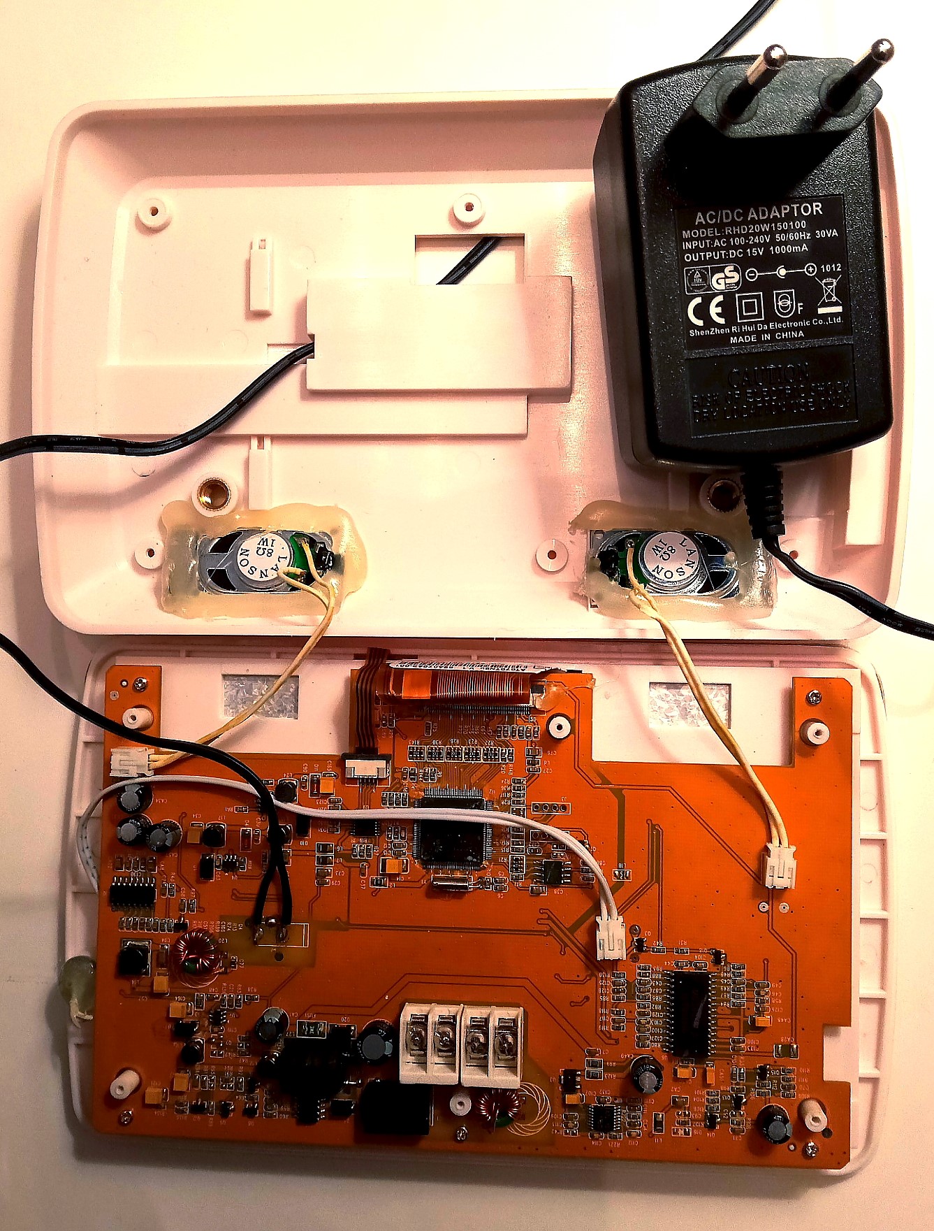

    Je me trouve confronté à un cas apparemment très simple de problème d'alimentation sur un matériel, mais qui en fait s'avère incompréhensible et dépasse mes compétences.
    Sur mon visiophone Thomson 512162 mural, j'ai depuis plusieurs années des défaillances fréquentes, qui ne sont pas liées à la liaison visiophone / bouton caméra d'appel. En effet, la liaison par câble téléphonique blindé est fiable et, même débranchée, la panne existe.
    A chaque défaillance, une petite manipulation de la connexion 15V au niveau de la prise mâle mobile enfichée dans le connecteur femelle fixe, permet le redémarrage du visiophone. Cette connexion étant défaillante, et, fatigué de voir cette panne resurgir fréquemment, j'ai décidé de supprimer ce connecteur et de souder directement les deux fils sur la carte.

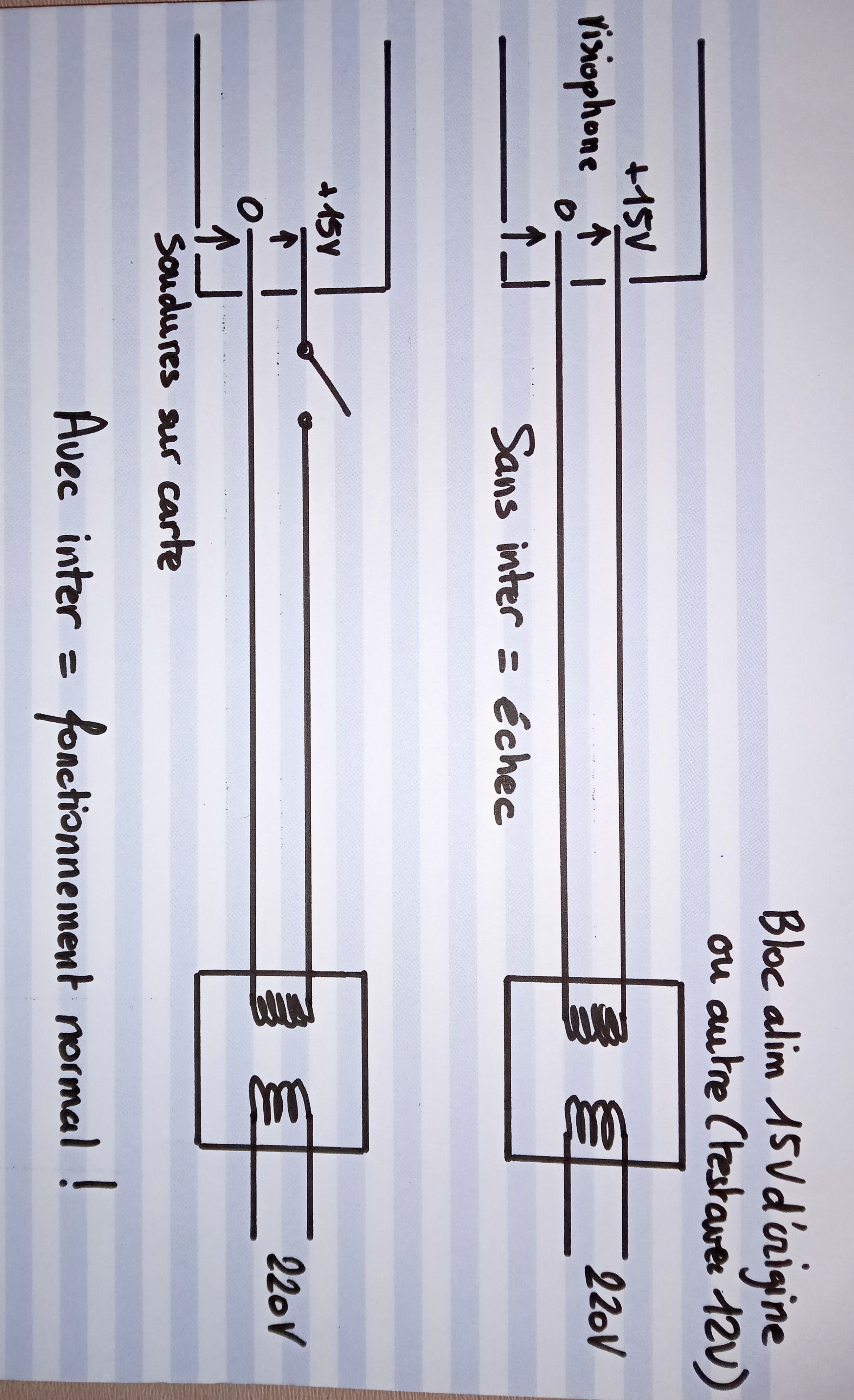

    Première surprise, ça ne fonctionne pas. Le 15 volts est présent au niveau des fils soudés (vérifié au multimètre) mais le visiophone ne s'allume pas (et il n'y a pas d'erreur d'inversion +/-...).
    Seconde surprise, quand je dessoude un des fils et que je fais un contact (simple toucher) sur le plot correspondant, le visiophone fonctionne.
    J'ai recommencé cette opération au moins dix fois ! Systématiquement, un simple contact du + (ou du -) sur le plot correspondant fait fonctionner le visiophone, mais dès que le fils est soudé, ...plus rien.
    Quelqu'un saurait-il me donner une explication, svp ? Cela me dépasse...

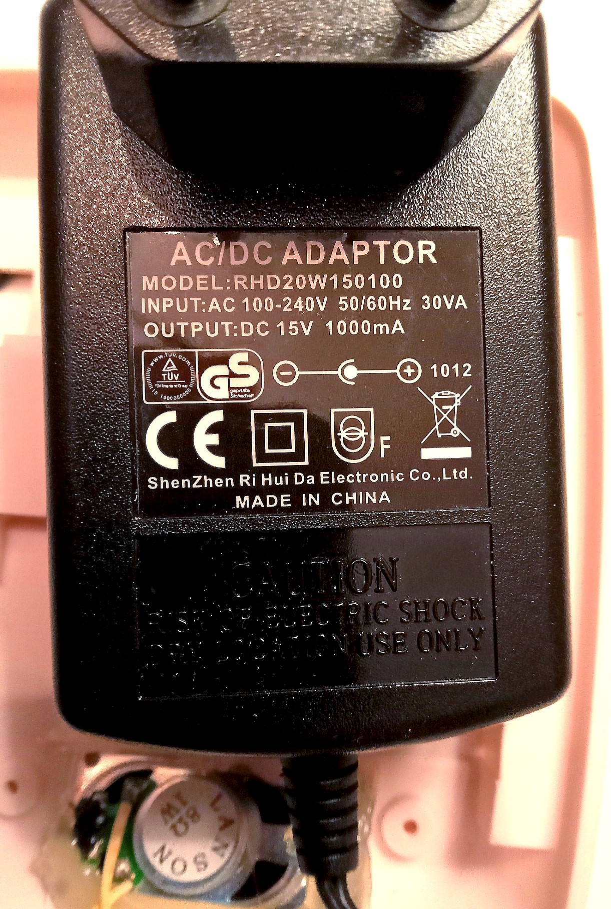

    Par contre RIEN ne viens confirmer que ton "alimenation" est opérationelle.
    Dans ce cas rien ne vaut de la remplacer par une autre ou meme une batterie 12 volts pour avoir la certitude que ton boc alimentation et cable de liaison
    ne sont pas en cause.
    C'est la plus simple des choses à faire pour "lever le "loup". APRES essais on pourra en tirer des conclusions.

    J'étais partisan également d'un mauvais contact, et j'ai donc, suite à la réponse, tout recommencé à zéro. J'ai recoupé le câbles de l'alimentation et les ai ressoudés au dos de la carte cette fois. Je ne perçois aucune anomalie visible sur le circuit, les composants, les soudures et le câble. Et j'ai recommencé plusieurs fois l'expérience...
    1 - Quand les fils d'alimentation sont correctement soudés, le 15,75 V est bien présent sur la carte, et le visiophone ne fonctionne pas (aucune réaction), même si je débranche et rebranche x fois le boitier de l'alimentation.
    2 - Quand le dessoude l'un ou l'autre des fils, et que je fais touche touche de ce fil avec son plot de soudure, le visiophone réagit, démarre et fonctionne très bien ! (son et image à chaque fois que je touche...). L'expérience est tellement facile à reproduire, que je n'ai pas de doute sur la continuité du circuit (je m'avance peut-être...).
    3 - Je constate à chaque touché du fil sous tension avec son plot, une petite étincelle caractéristique d'un effet selfique ou capacitif. Il y a d'ailleurs juste après les soudures un petit bobinage (filtre ?) et peut-être des condensateurs.
    Se pourrait-il que quand je touche le fil alimenté sur le plot, il y ait une petite surtension qui provoquerait le démarrage du visiophone ??

    J'ai testé avec une alimentation de 12 V (3 de moins que celle d'origine) et le problème est toujours présent. Même avec cette nouvelle alim, le visiophone ne fonctionne pas quand c'est soudé mais fonctionne quand je fais des petits contacts du fil dessoudé sur son plot.
    Dommage.

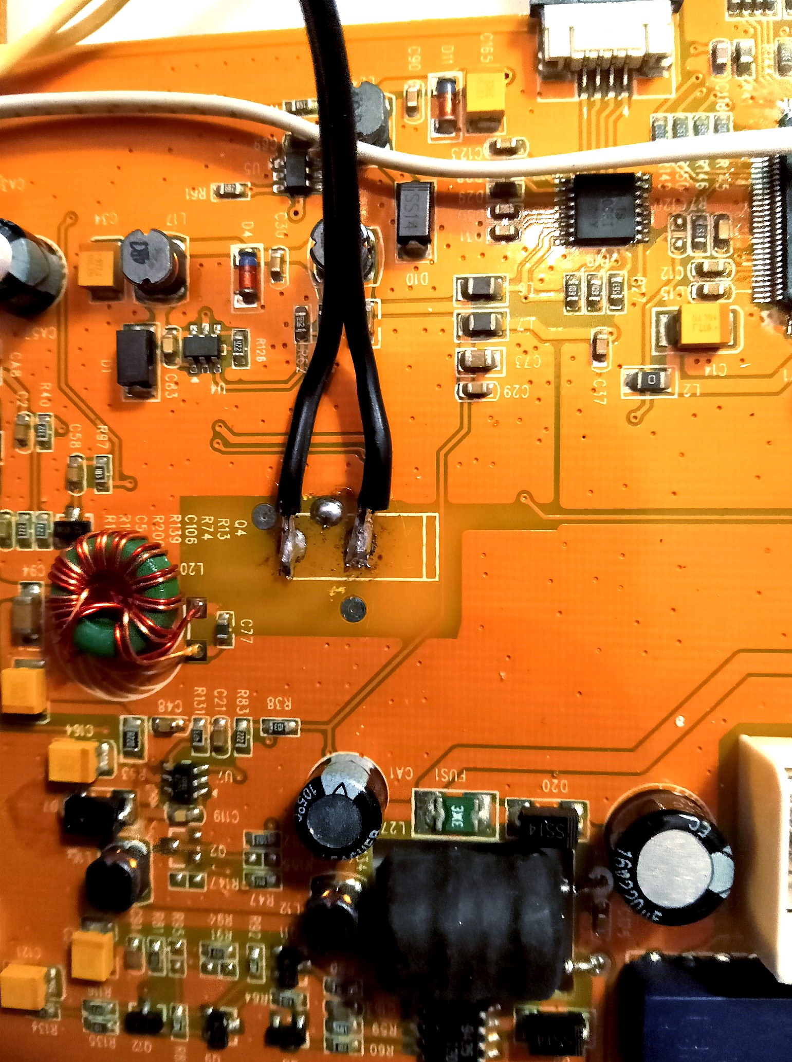

    Je ne vois pas bien la manipulation, mais je crois "comprendre” que les points de contact ne sont pas les mêmes dans les deux cas, et que donc, le mauvais contact est entre les deux: entre le contact à vis et sa soudure sur le circuit.
    Je suis tenté de proposer de raccorder un bout de fil sur les bornes et de vérifier, hors tension et à l’ohmmètre la continuité entre le bout de ce fil et la soudure sur le circuit.
    Peux-tu vérifier l’état des surfaces de contact qui pinçant le fil dénudé quand on serre la vis?
    J’espère que tu ne serrés pas sur du plastique mais bien sur du cuivre brillant et propre.

    si je comprend bien, la prise d'origine a été retirée et les fils soudés à la place des plots de la prise,
    il est possible que les pistes se continuent par des vias jusque à l'autre coté de la carte (double face) et qu'un des vias ne fasse pas contact correctement, de ce fait il serait possible que la fonction reset se fasse en faisant toucher fugitivement mais pas avec les fils soudés
    si ce n'est pas déjà le cas il faudrait souder des tiges (pattes de composants oufil de cuivre dans las pastilles de la prise (recto et verso)
    Et si tu remplaces tes gros/petits doigts par un interrrupteur ?
    Parce que si j'ai bien compris, fils soudés, tu branches l'alim, ça ne fonctionne pas.
    Alim branchée, tu mets en contact, ça fonctionne.
    Il y aurait un problème de temps de montée de la tension d'alim. A confirmer avec l'interrupteur.
    Au besoin, essayer avec une autre alim, interrupteur passant.

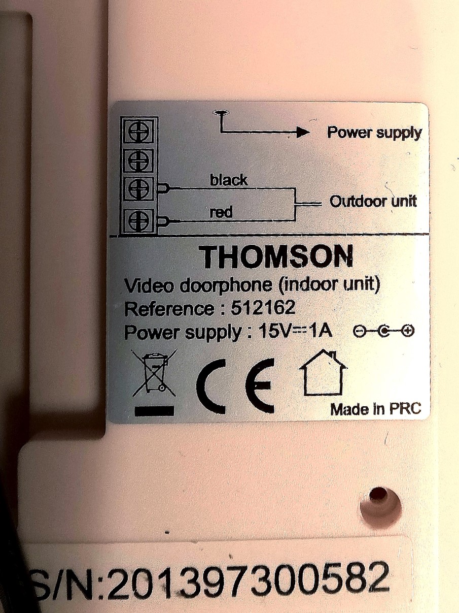

    Attention, c'est un système communicant sur une ligne 2 fils.
    Si cette communication n'est pas correcte, (perturbations ou chute de tension) que se passe-t-il ?
    Cette ligne doit :
    - alimenter 15V
    - transmettre la vidéo dans le sens extérieur vers intérieur.
    - transmettre la phonie dans les 2 sens,
    - transmettre des données, commande de gâche et commande du portail dans le sens int vers ext.
    Voir la page 8 de la notice, les conditions de distance sont elles respectées ? et sections des conducteurs aussi ?
    La gâche électrique doit être de tension 12Vdc et d’intensité 0.5A maximum
    Gâche = U/I ---> 12/0,5 --> 24 Ohms . Combien mesures-tu ?

    Bonsoir à tous et merci pour vos nombreuses interventions et suggestions.
    Je vais essayer de répondre à tout le monde, mais je n'ai pas tout tenté parmi les suggestions...
    1 - Pour papilou06 : effectivement, je ne suis pas chaud pour aller voir ce qui se passe autour du processeur. J'ai déjà du mal à faire une belle soudure
    2 - Pour racard, bibifikotin et Jeryko : tout ce que j'ai testé, je l'ai fait sans raccordement à la platine de rue, mais du coup j'ai quand même retesté avec raccordement, et le constat est strictement le même (avec image, son, sonnerie...)
    3 - Pour racard : merci pour la notice.
    4 - Et enfin, pour lutshur : J'ai testé la solution proposée, avec un interrupteur à la place de mon contact furtif, et là, la défaillance est flagrante. C'est AHURISSANT : seul la fermeture de l'interrupteur permet un fonctionnement normal de l'ensemble aussi longtemps que l'alimentation est sous tension. Ça peut durer des jours jusqu'à ce qu'il y ait une éventuelle coupure de courant (ce n'est pas rare chez nous), auquel cas le visiophone ne redémarrera pas tout seul. C'est comme si la fermeture franche de l'interrupteur permettait un réamorçage (ou reset) du visiophone, que ne permet pas le simple raccordement au 220 volts (voir schéma joint).
    Pour bibifikotin : à la suggestion "A la limite j'essaierai un reset (si disponible sur cet appareillage)", je ne sais pas trop en quoi cela consiste.
    Voilà où j'en suis.
    Pour mémoire, cet appareil a fonctionné sans cet artifice de l'interrupteur pendant plusieurs années, avec cependant des anomalies fréquentes d'origine indéterminée.
    Bonne soirée.
    Christian.
    Chevalier dArtois
    Re : Visiophone Thomson 512162 - Anomalie incompréhensible d'alimentation
    Schéma joint : Nom : 2026-03 Panne visiophone 004.jpg
Affichages : 378
Taille : 3,97 Mo
    je ne savais pas que la platine de rue n'a jamais été branchée !
    j'ai besoin de cette information
    le bidule intérieur est en veille page 6/16 quand on appuie sur le bouton n°4 sur la platine de rue le bidule intérieur se réveille et fonctionne ?
    sinon en lisant votre message on a du mal à savoir si l'écran passe en veille automatique ou pas on a l'impression qui reste allumé non stop :
    Citation Envoyé par Chevalier dArtois Voir le message
    vous confirmez ?

    f6exb
    La bête à 128 pattes a-t-elle une référence lisible ?

    lutshur
    Tu dois vérifier le premier condensateur chimique que tu trouveras à la suite de l'alim.
    f6exb
    Voir aussi le CMS marron près du microprocesseur. Il sert peut-être au reset.

    J'ai manqué de précision, en effet :
    1 - à la mise sous tension (alim + inter de dépannage...), l'écran s'allume 4 secondes (allumage écran + sonnerie signalant un retour du courant), puis veille = fonctionnement normal,
    2 - si contact tactile sur écran, l'écran s'allume 55 secondes avec caméra active (et toutes les fonctions actives), puis passage en veille = fonctionnement normal,
    3 - si appui sur la platine de rue, il y a sonnerie puis caméra et audio actifs pendant 25 secondes environ avant retour en veille = fonctionnement normal.
    En fait tout est normal, à part l'alimentation qui doit être "assistée" au démarrage par le recours à un interrupteur.
