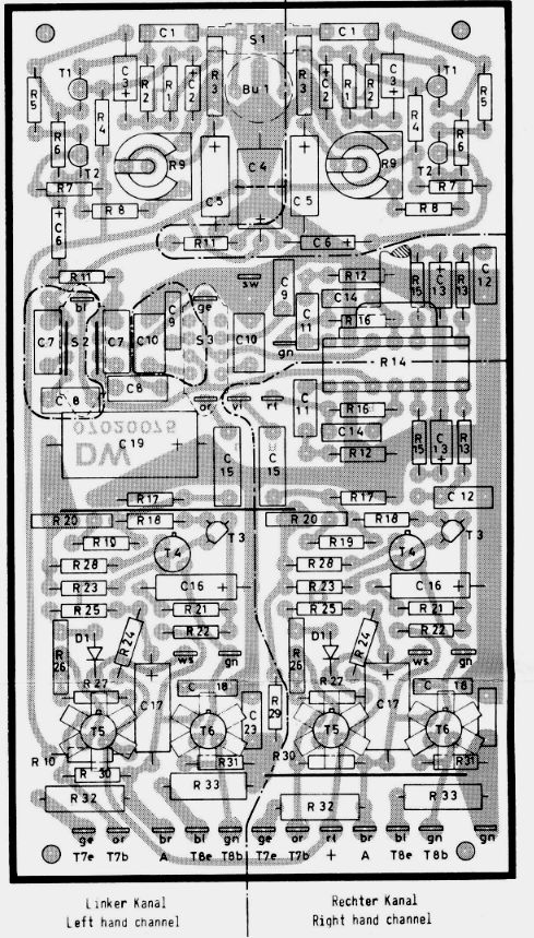

    Effectivement après démontage, le circuit est double
    Je commence à comprendre

    Il y a bien les 2 canaux sur la même carte:
    apparemment, les ampoules sont câblées en extérieur.

    Re : Que fait cette ampoule sur la sortie d'ampli?
    Merci, trop fort Pascal071, comment tu as fait pour avoir le recto et verso du PCB ?
    Fareinheit76, tu as posté le schéma en #1 !
    http://the.nerv.free.fr/docpro/wurlitzer_lyric.pdf
    zoom, copie d'écran, retouche du contraste..
