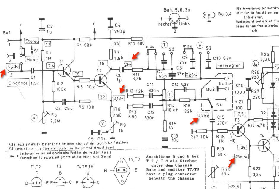

    Petite question: les tensions repérées par les flèches rouges sont les mesures en alternatifs je pense
    Ce que je ne comprends pas c'est la valeur de la tension à l'entrée du montage ou celle sortant du stylus (cellule phono) qui sortirait 0,23V soit 230milli-volts
    Ce qui me parait énorme car d'après differents tutos que j'ai visualisé, il existe 2 types de stylus
    - Les MM sortant ente 3 et 5 milli-volts
    - Les MC sortant entre 0,1 et 0,5 milli-volts
    On est loin des 230 milli-volts, non
    Qu'en pensez-vous ?
    papilou06
    Animateur Dépannage
    Re : Que fait cette ampoule sur la sortie d'ampli?
    D’après le lien proposé par Pascal071 ,il s’agirait de mesure en mv d’un signal audio fréquence avec à 600hz (en v ou en mv) injecté à l’entrée avec un VTVM (?) De 3 ou 2 MΩ et pout un secteur à 220v.
    Bon ,c'est ma traduction et elle vaut ce qu’elle vaut.
    Je ne connais pas la valeur en v ou en mv de ce signal à l’entrée peut-être 0,23v

    Donc les mesures fléchées sont des amplitudes du signal injecté.

    entre autres, explication des ampoules:

    Le mieux c'est de mettre 600hz à 230ma en 1(D) ou 3 (G) sur Bu1 puis suivre les mesures préconisées à l’oscilloscope.( flèches rouges)si j’ai bien compris.
    0,22µF 50v suffisent, à 1000Hz= env.700ohm
    avant d'injecter, il serait bon de vérifier les tensions continues, repérées par un rectangle, sans le signe ~

    commencer par vérifier les alim. + et - 30,5v
    petite erreur d'indication à l'entrée, il doit y avoir 8,4v et non 7,4v, compte tenu des 7,8 et 7,2v qui suivent..
