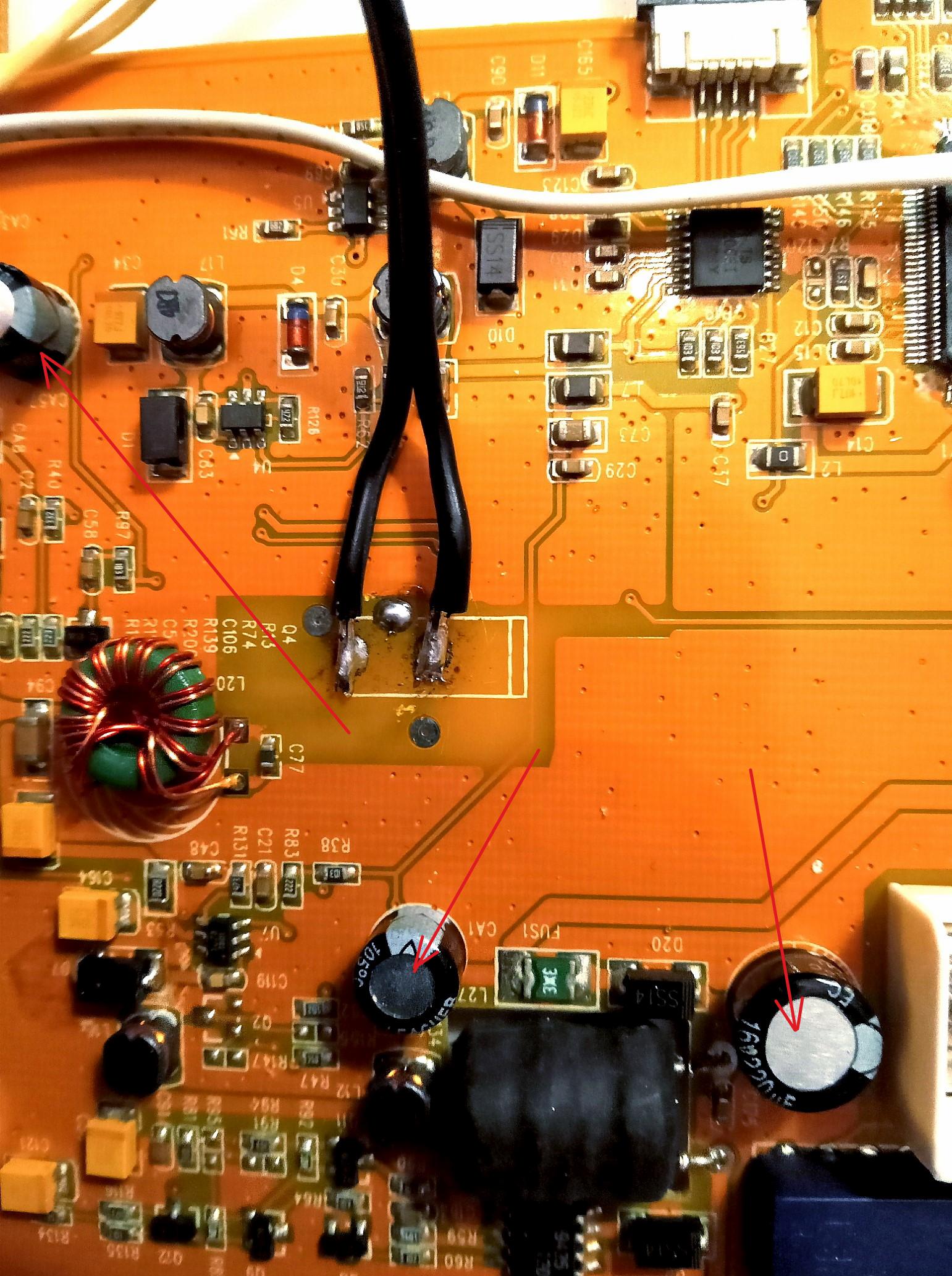

    Tu dois vérifier le premier condensateur chimique que tu trouveras à la suite de l'alim.
    Bonjour Lutshur.
    A la suite des soudures de l'alimentation je ne vois que deux "micros" condensateurs de (environ) 1,5 et 3mm ! Impossible de faire quoi que ce soit à mon niveau, ne serais-ce que les identifier (type et valeur). Il y a aussi une toute petite diode et un fusible soudé. A ce niveau de miniaturisation, je suis largué.

    lutshur
    Re : Visiophone Thomson 512162 - Anomalie incompréhensible d'alimentation
    Ce ne sont pas des chimiques.
    Les chimiques sont ceux-là. Tu peux mettre une photo de l'autre face, pour suivre les pistes depuis les fils d'alim ?
    Nom : 2026-02 Panne visiophone 001.JPG
Affichages : 105
Taille : 437,0 Ko
    Puisque tu as déjà essayé avec une autre alim, si tu peux souder quelques résistances/diodes/transistors, on peut essayer un montage tout simple qui ne délivre les 15V qu'une fois une tension suffisamment élevée est atteinte.

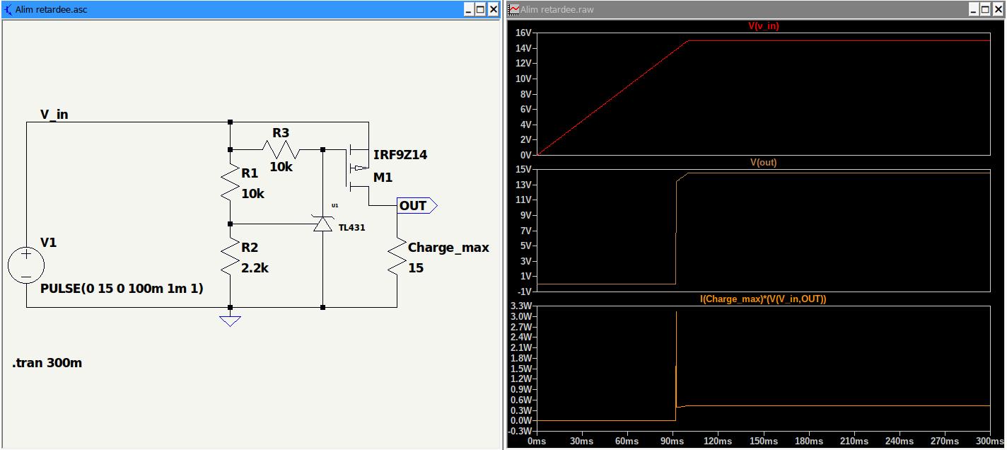

    lutshur
    J'ai un peu exagéré la lenteur de montée exprès. Le Mosfet conduit dès qu'il y a 14V.
    https://www.tme.eu/fr/details/tl431c...roelectronics/
    https://www.tme.eu/fr/details/irf9z1...-p-tht/vishay/

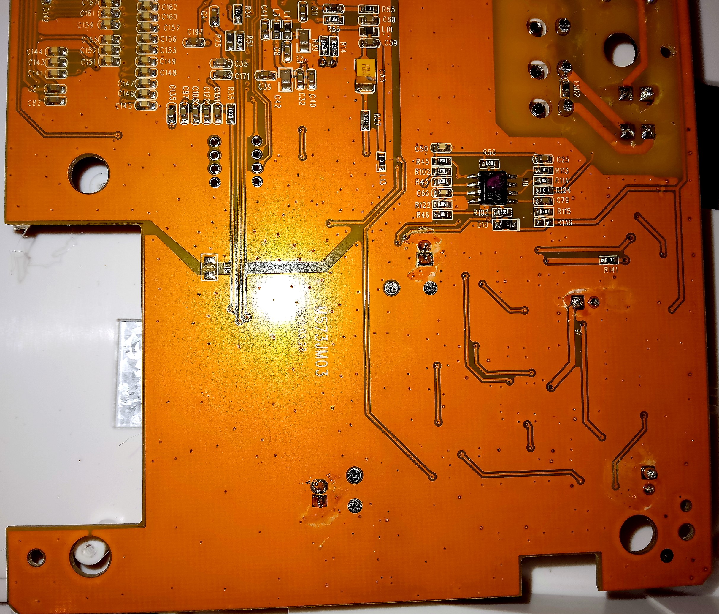

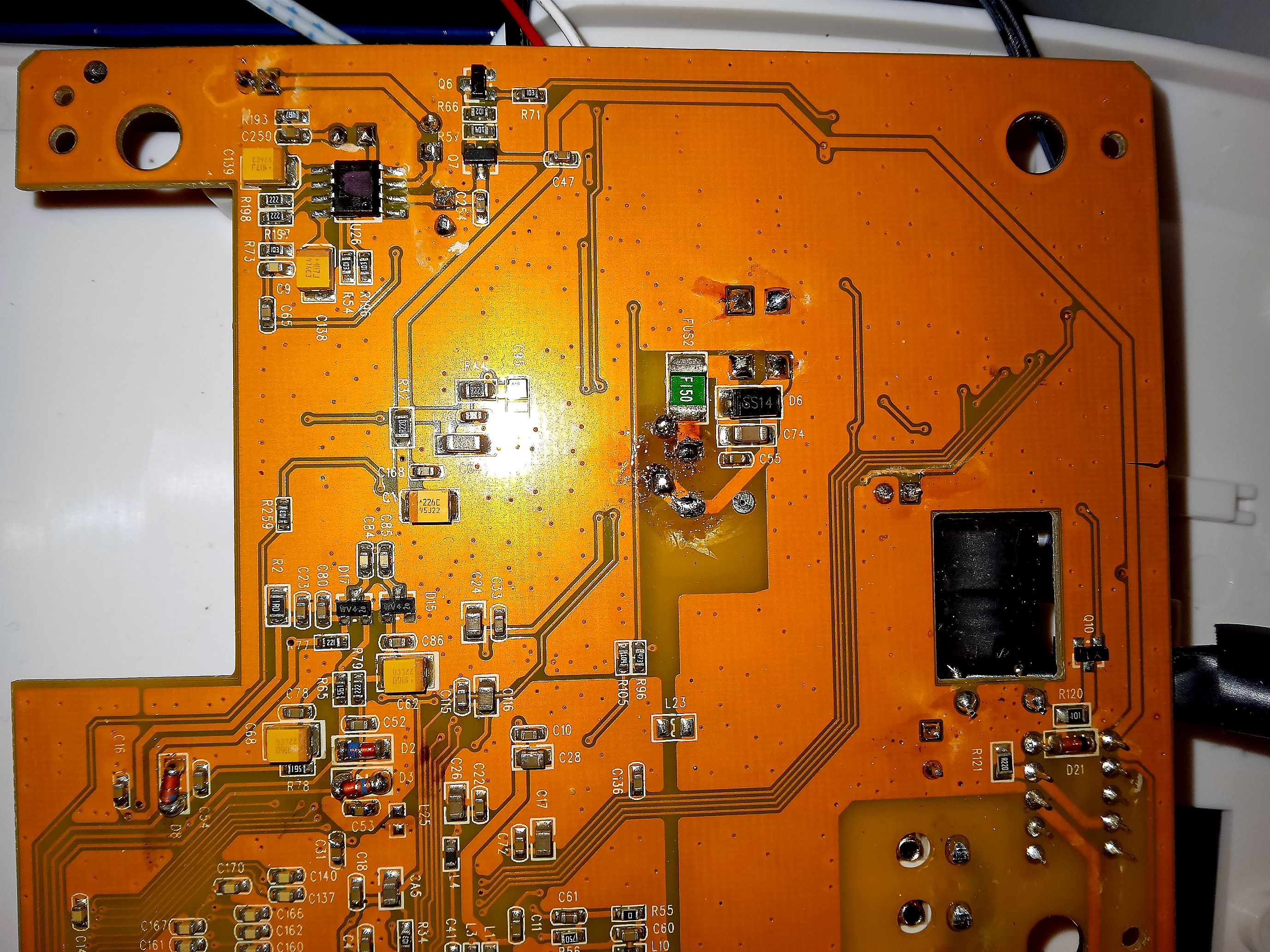

    Voici comme demandé pour information les photos du verso de la plaque imprimée :
    Merci Lutshur pour m'avoir aidé sur cette panne dont je vais demandé la clôture.
    Amicalement.
    Christian.
