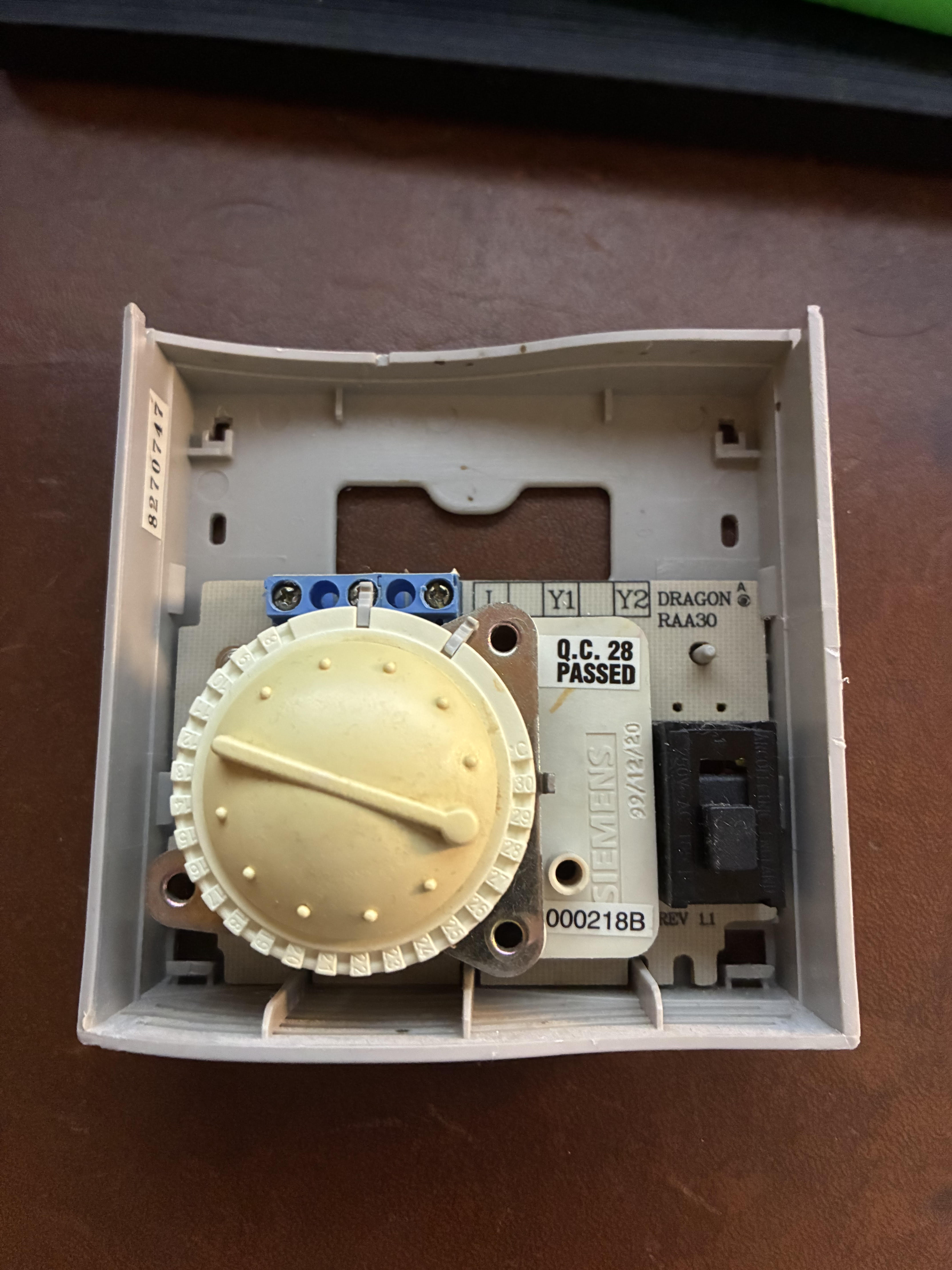

    Bonjour à tous.
    Grosse galère avec le changement de l'ancien thermostat de notre vielle chaudière gaz Geminox TL20, j'ai pris un thermostat basique de LM équation filaire, respecté le branchement du fabriquant, le thermostat semble s'enclencher mais rien les radiateurs restent froids....
    L'ancien thermostat est un Siemens de ce genre en photo.
    Auriez vous des idées ?
    Nom : chaudiere.jpg
Affichages : 193
Taille : 1,20 Mo
    Re : Remplacement thermostat chaudière gaz Geminox TL20
    En court-circuitant le circuit de puissance du thermostat, les radiateurs doivent fonctionner.
    Est-ce cas ?
    Si non : le thermostat est hors de cause.
    ( ou HS mais à voir après )
    dorn31
    Bonjour Jeryko le thermostat est neuf et l'installation fonctionnait avec l'ancien je ne pense pas que cela vienne de ça à priori ce sont des vieux thermostat à contact sec si j'ai bien pigé ? le nouveau thermostat est basique je ne vois pas pourquoi ca ne fonctionne pas
    Un voltmètre doit permettre de voir immédiatement d'où vient le problème.
    Hors tension, un Ohmmètre doit permettre de voir immédiatement d'où vient le problème.

    Pour dorn31, attention à ce que tu décris car il n'existe pas en termes technique de "L'ancien thermostat est un Siemens de ce genre en photo." Ton ancien thermostat est exactement celui là ou pas ?
    Dans la famille des thermostats il y a ceux qui sont branchés en filaire et qui reçoivent de l'électricité et ceux qui ne reçoivent pas d'électricité et qui fonctionnent avec des piles, donc il faudrait que l'on ai la référence exacte de l'ancien et la référence du nouveau pour t'aider.
    On ne peut pas demander à notre boule de christal de fonctionner trop souvent car elle s'use... je plaisante, bien sûr, bonne journée à tous
    Il y a urgence là où il y a eu négligence.
    dorn31

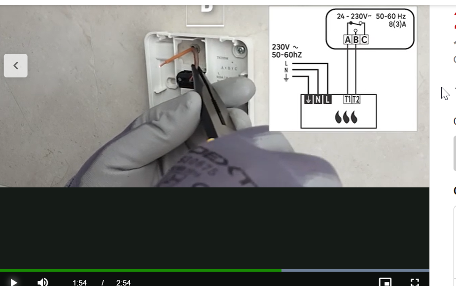

    Bonjour c'est exactement celui de la photo qui est sans pile directement alimenté en filaire, le nouveau est à pile c'est le modèle https://www.leroymerlin.fr/produits/...-82823691.html très basique, j'ai respecté le schéma de branchement.
    dorn31
    en complément la photo du branchement effectué comme la notice l'indique :*https://i.postimg.cc/SQvj36Tc/image.png*
    voir la capture d'écran !
    merci des retours
    passelaigue
    vous avez bien branché les fils entre A et B ? et non pas entre A et C
    cdlt
    célplombier
    Bonjour et merci du retour effectivement si branché entre A et B ça devrait fonctionner il y avait combien de fils sur ton ancien thermostat ?

    OUI ENTRE A ET B et j'avais seulement deux fils c'est difficilement compréhensible
    passelaigue
    bonsoir,
    si vous shuntez les deux fils ,ça marche?
    le circulateur tourne?
    les vannes et les radiateurs sont ouvert?
    l'écran du Thermostat est allumé?
