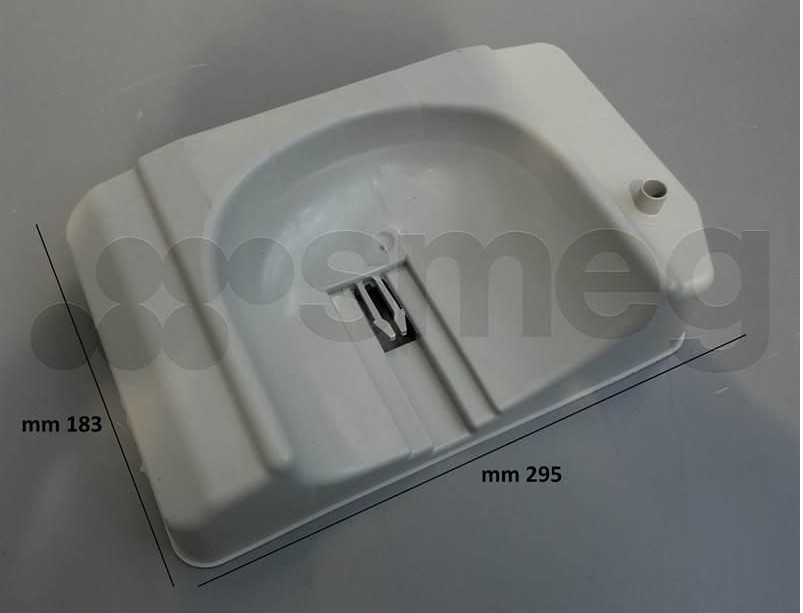

    pour le modèle SMEG FAB28RV1 SI00 8017709158248
    c'est quand même bizarre de trouver ceci pour le produit cité en référence
    Catégorie d'article: Bacs D'evaporation
    repère: 77624
    Nom : Capture d’écran 2025-11-26 122811.jpg
Affichages : 143
Taille : 44,8 Ko
    c'est le bac qui ne peut qu'être fixé sur le compresseur
    contrairement a celui installé d'origine
    Dernière modification par richard 31 ; 26/11/2025 à 17h08.

    Ce modèle date de 2010, et en effet à cette époque les FAB28 avaient un bac sur le compresseur…
  19. #139
    Re : Frigo SMEG: bac de récupération d’eau ne se vide pas
    Citation Envoyé par MXF Voir le message
    re,
    par contre toutes les versions que j'ai consulté le possèdent (environ 1 quinzaine avec la référence FAB28 )
    la référence du votre serait a compléter afin que je puisse savoir dans mes bases de données si cela a été modifié
    je note suite a votre remarque que les compresseurs ne sont pas des inverters dans la plupart des cas
    reste a voir une fois le votre identifié ce qui est fourni en base de données
    ceci expliquerait peut être l'absence de pièce nomenclaturé en base de données
    et l'attente de la clinique du robot ménager
    Dernière modification par richard 31 ; 26/11/2025 à 18h18.
