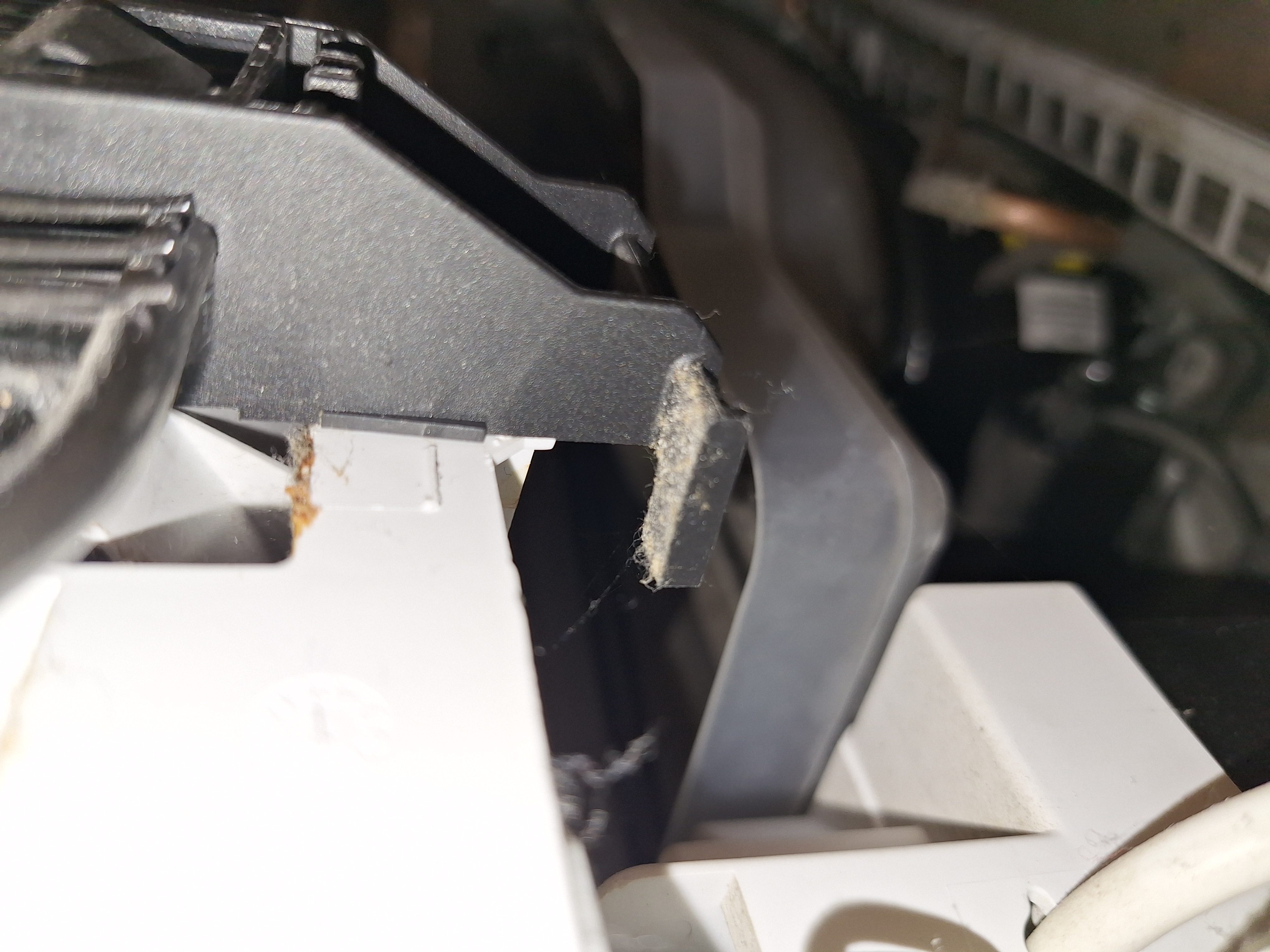

    J'ai un modèle de ce genre là, 270 L sans bac à glaçons, froid ventilé, pas stoppé depuis 10/2013, neuf: 80kWh/an calculés à partir d'une semaine d'enregistrement d'énergie . Consigne 3°C ou 4°C en fonction de la fréquence d'ouverture.
    Jamais eu de débordement sous le frigo, par contre le conduit d'évacuation des condensats m'a joué un tour et j'ai eu droit à l'écoulement en façade. Il est beaucoup plus long que le coton tige que j'utilisais pour le nettoyage, j'y vais à la chasse d'air poussant un nettoyant ménager.
    Après gymnastique dans la cuisine deux mauvaises photos pour montrer le montage derrière et voir la différence de conception avec le problème du fil.
    Le bac couvre complètement le compresseur.
    Le tube sortant du compresseur parcourt le bac en faisant des lacets. tube noir dans le bac à 1 ou 2 cm du fond.
    Pas vu de connexion électrique ou de résistance.
    J'y mets plusieurs kilos de fruits dans des bacs ouverts et légumes (compartiment au réglage cassé ouvert) une fois par semaine. Par contre lors des gros chargements j'utilise la fonction "sur-réfrigération" qui force le fonctionnement du compresseur, arrêt quelques heures après ou dès que je constate que l'enceinte descend trop près de zéro.
    Ambiance annuelle moyenne de la cuisine 21.4°C 55%.
    Pièce jointe 513617
    Pièce jointe 513618
    re,
    j'ai pratiquement cité ce cas de figure
    car il y a souvent plusieurs techniques pour un même résultat
    -1-pour toi sk c'est le tuyau de refoulement du condenseur inconvénient peu probable (mais pouvant exister):
    son percement par l'eau de dégivrage qui se veut acide (manque de minéraux)
    -2 autre technique( fabriquant allemand) il rajoute une résistance en parallèle qui chauffe cette eau inconvénient (risque un jour de se mettre a la masse)
    -3- un immense bac de dégivrage qui évite une forte hauteur d'eau a évaporer (inconvénient il faut une belle place )
    bref rien n'est figé
    suffit de choisir la meilleure technique (c'est pas simple sinon il n'y en aurait pas plusieurs)
