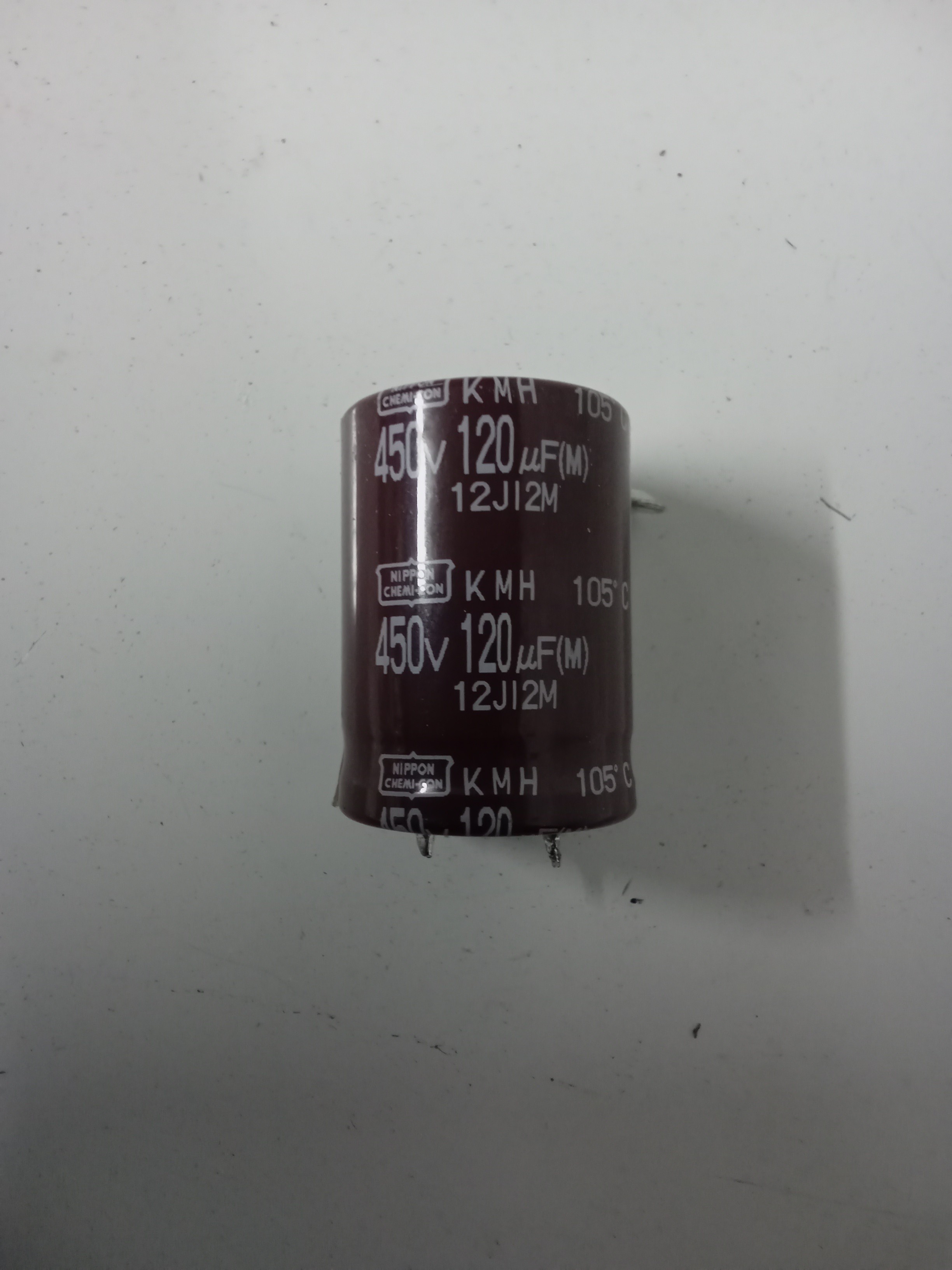

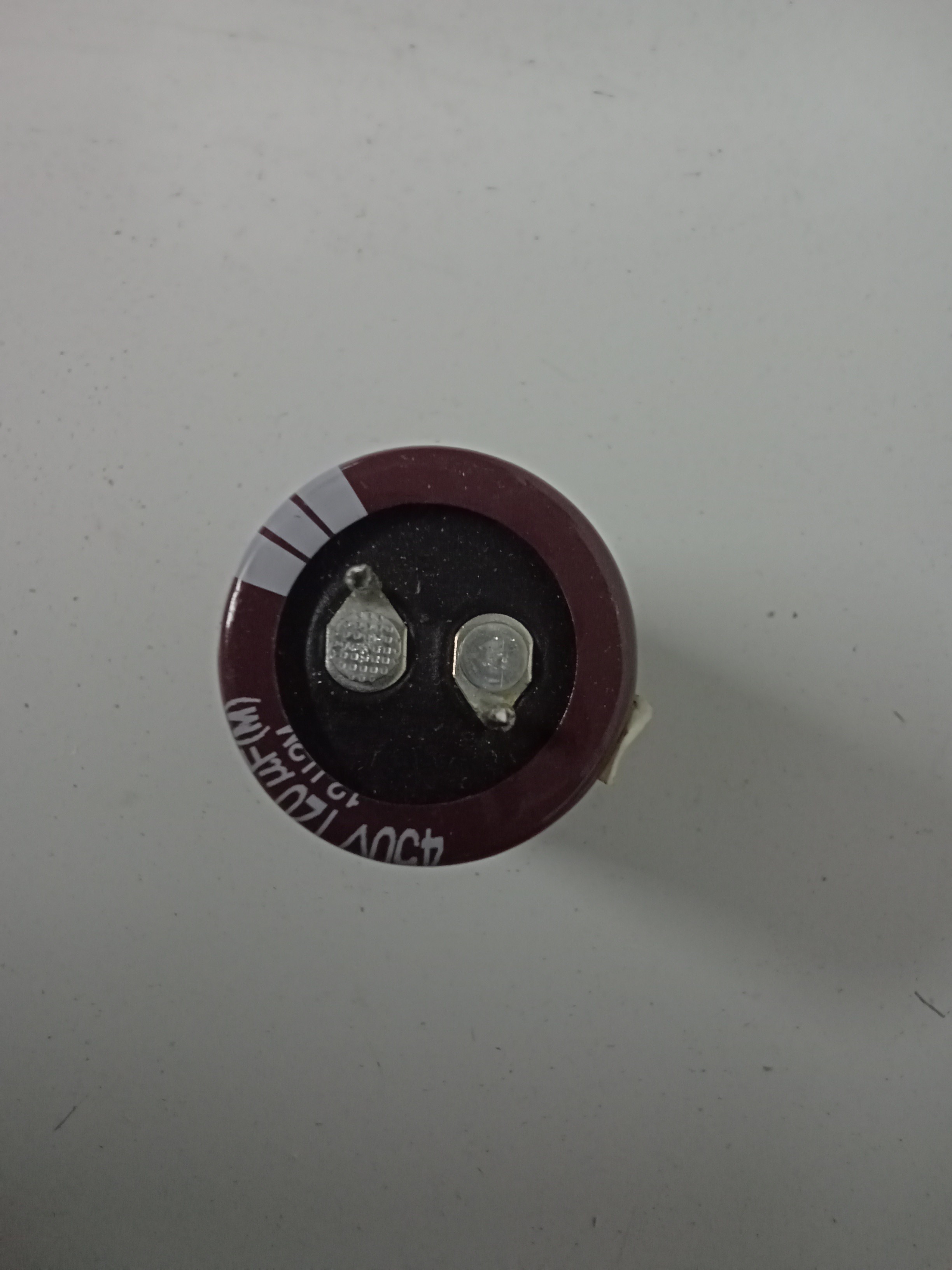

    Pour le condensateur 120µF, pas sûr que le modèle encliquetable, embrochable soit le bon. Les pattes sont plus grosses.
    Quelles sont les dimensions de l'original ? (diamètre, hauteur, et ECARTEMENT DES PATTES)
    joel27700
    Re : Problème carte chauffage climatisation
    Voici les dimensions
    Diamètre 2,5cm. Hauteur 3,4cm écartement des pattes 1,2cm
    Et pour les autres composants c'est vous ne m'avez pas répondu pour le site et le top256pn
    Je vous joins les photos du condensateur
    joel27700
    voici les photos

    Bsr,
    pour le condensateur chimique que tu as choisi, peux-tu mettre le lien, il y a beaucoup de choix.
    Par contre, ils semblent tous en 10mm pour l'écartement des pattes, pas 12mm.
    OK pour embrochable, c'était le cas du précédent. L'important, à part l'encombrement, c'est la capacité et la tension de service.

    condensateur : l'écartement des pattes est à 10mm. sinon, OK

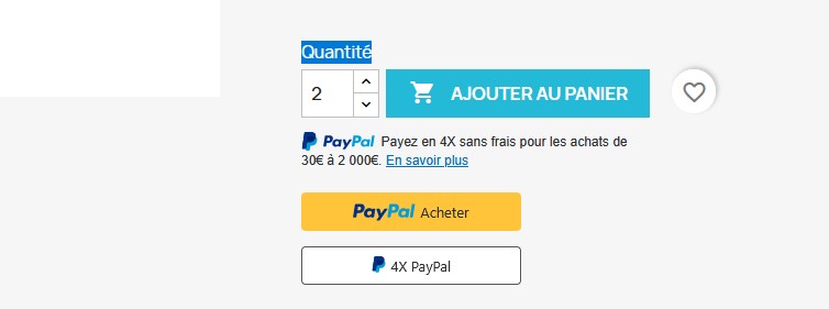

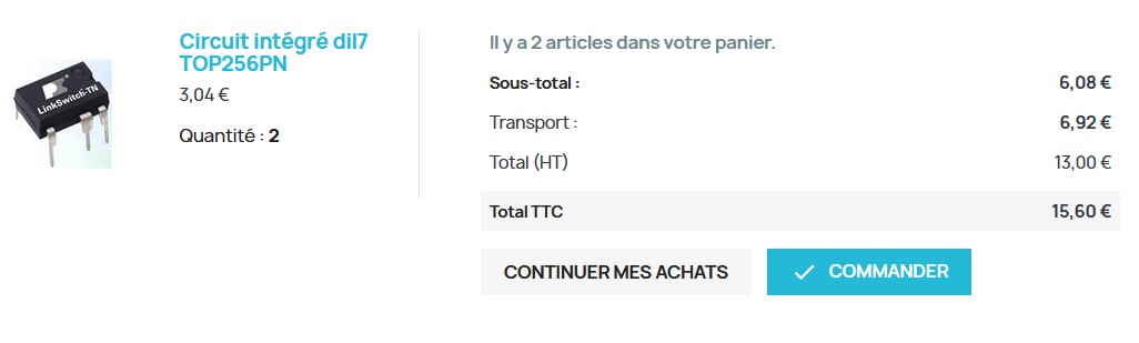

    Le problème sur distronic.fr ils les vendent par 10 moi a la rigueur je veux bien en acheter 2 mais 10 s'a fait de trop
    Vous n'avez pas un site où il les vendent à l'unité
    Non, tu peux commander 1.
    2 c'est mieux, on ne sait jamais.
    frais de port à 6,92
    JYU
    joel27700
    Sur quel site que je peux en commander que un ou deux
    Car sur distronic on marque 1 dans la quantité mais il y en a 10 dedans et les frais d'envoi c'est 8€30
    C'est 0,36€ la pièce et quand on commande quantité 1 sa fait 3,60€ (0,36x10=3,60)
    non, il n'y en a pas 10 dedans.
    la colonne 10, c'est pour indiquer que le prix diminue si on commande 10. idem pour 50 ou 100.
    ça vaut 3,04HT à l'unité.
    ex pour commander 2:
  22. #52
